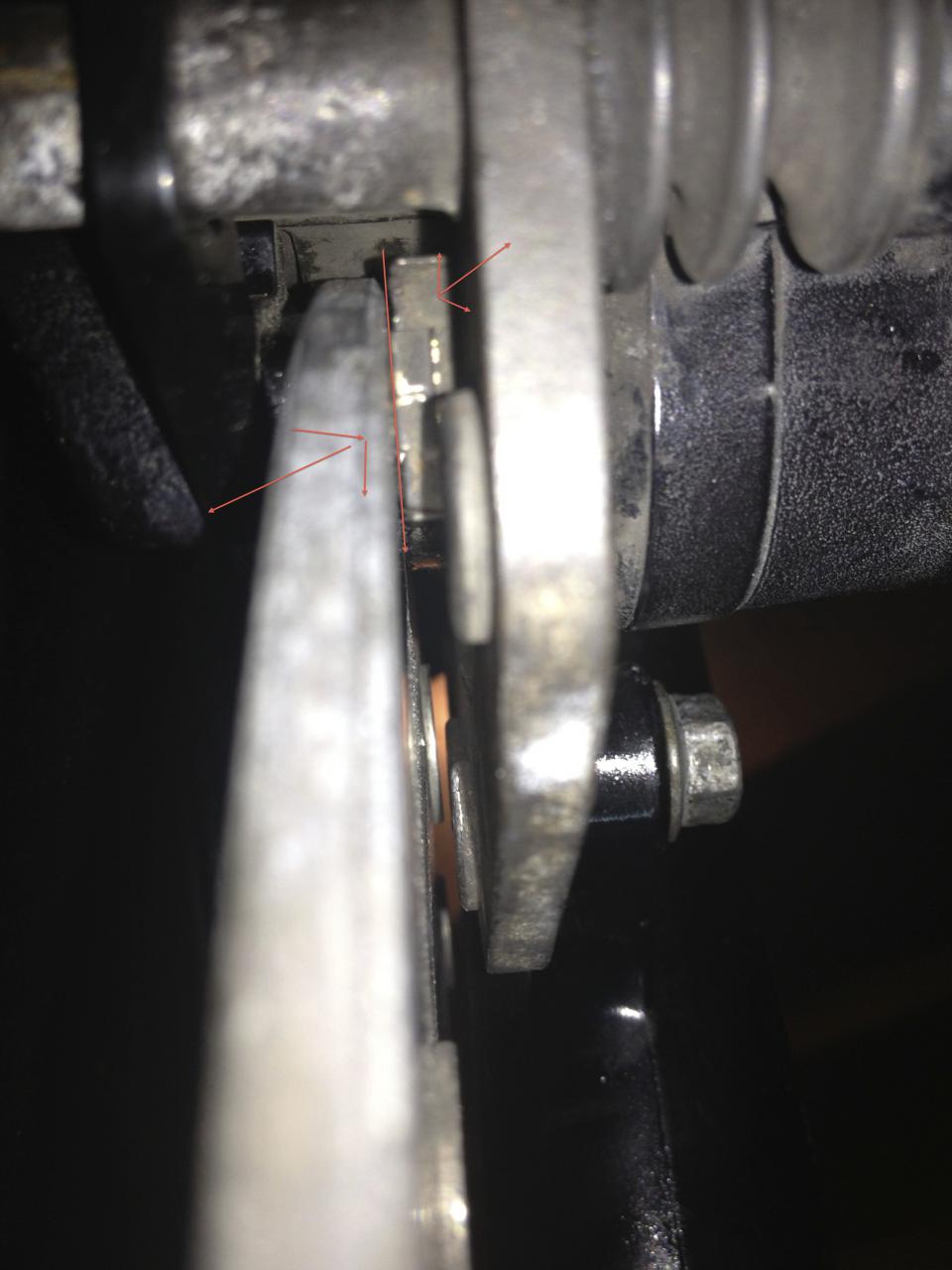

Hi Leute - hab ein Problem mit meiner Vorderbremse. Hab Schleifspuren auf der neuen Scheibe gesehen und die Beläge getauscht. Das gleich Problem wieder. Es liegt aber nicht an den Belägen sondern an den Spangen-Haltern? auf der Bremse. Anstatt des Bremsklotzes reibt das Teil an dem Halter und zerstört sie Scheibe.
Habe ich eine Montagefehler eingebaut? Oder muss die Bremse getauscht/überholt werden?
Alt 20.05.2013, 18:25:27   #2

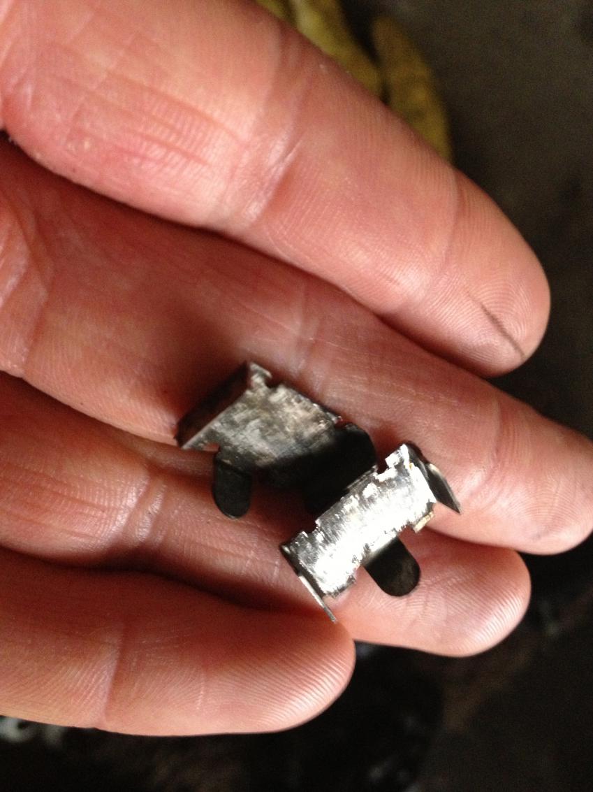

Hier die Spangen. Das Vordere Ende Fehlt wie ihr sehen könnt.
Hits:	891
Größe:	100,6 KB

Alt 20.05.2013, 19:12:03   #4
Schleifts, weil die Spange kaputt ist oder ist die Spange kaputt weils schleift?
Das Teil kostet einzeln beim Händler gut 15€...da lohnt es sich im Marktplatz zu fragen, ob das jemand aus nem alten Sattel entbehren kann

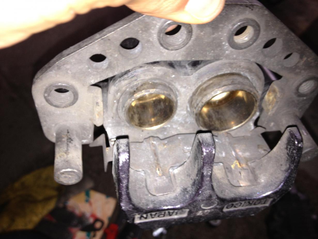

Alt 20.05.2013, 19:27:45   #5
Hab mir die Mechanik nochmal genau angesehen. Hab zum Glück noch Bremsen auf Reserve. Wie tief müssen die beiden Goldfarben Zylinder? im Bremssattel stecken - bzw. wie viel von den Dingern darf sichtbar sein?

Alt 20.05.2013, 19:31:20   #6
icumblood
Benutzerbild von icumblood
Registriert seit: 13.09.2005
Ort: Weilheim / Teck
Beiträge: 1.875
Baujahr: kp
Kilometer: kp
Je verschlissener der Bremsbelag, umso weiter schauen die beiden raus.
Beim bremsbelagswechsel müssen diese zurückgedrückt werden (bremsflüssigkeitsbehälter öffnen und die kolben vorher reinigen)
...Wird es Nass
*Klick*
Alt 20.05.2013, 19:33:33   #7
Wie tief können die Teile eingedrückt werden?
Hast du einen Tip wie ich das am besten machen soll?

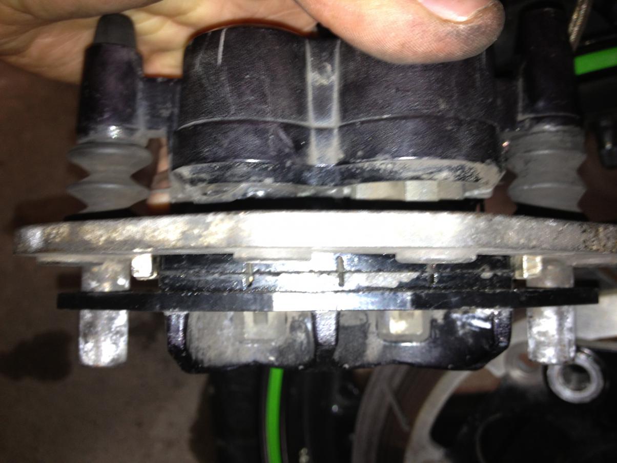

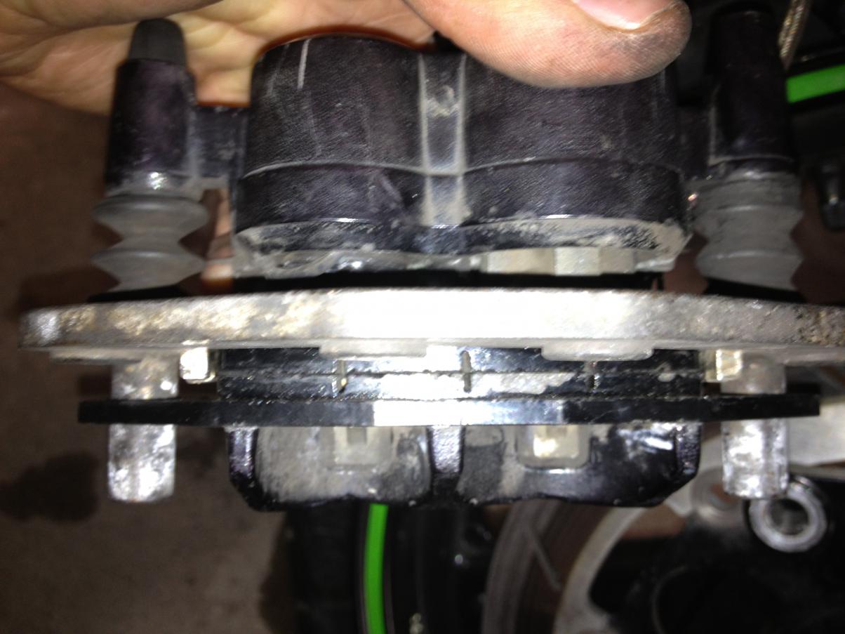

Nein doch nicht. Schleift immer noch an der Scheibe! Jetzt bin ich ratlos....

Alt 22.05.2013, 14:15:47   #18
Irgendetwas mache ich falsch!
Der Halter schleift, trotz richtig eingesetzter Bremsbeläge, immer noch an der Scheibe.
Der Bremsflüssigkeitskammerdeckel bleibt während des Vorgangs ja immer geöffnet.
Warum schiebt sich beim Pumpen der Sattel soweit zusammen, das der kleine, äußere Belag nicht vor diesem Halter an die Bremsscheibe kommt. Diese Zylinder müssten weiter nach Vorne gleiten aber sie kommen nur ein 4-5mm nach draussen - und das reicht nicht aus um diesen Halter zu überwinden.
Sieht man auf dem Foto ganz gut das der Belag endet und der Halter weiter vorne steht.
Hits:	874
Größe:	102,9 KB

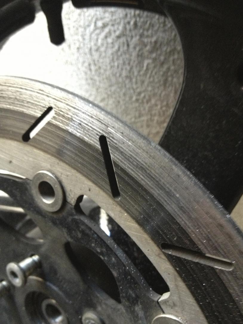

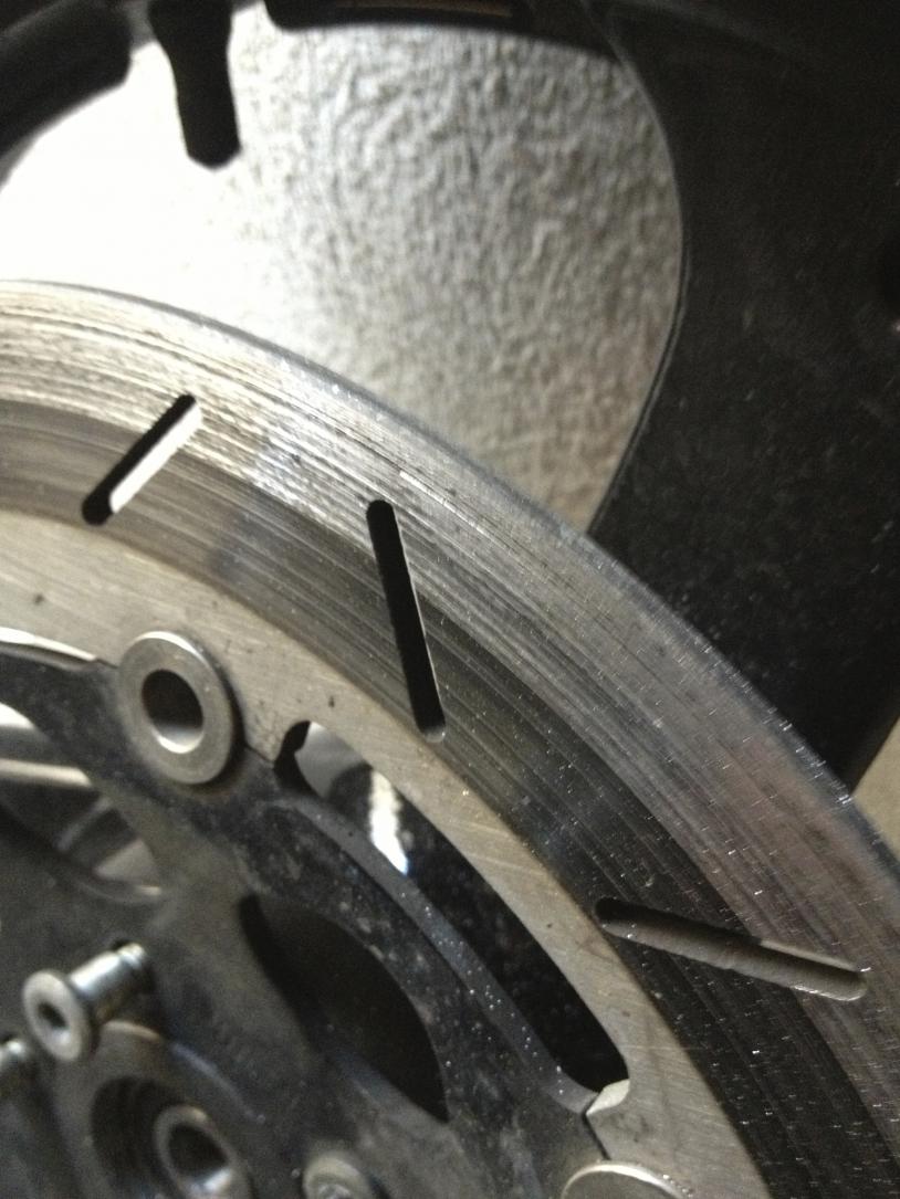

Alt 04.09.2013, 19:56:55   #23
Hier die vermeidlich falsche Bremsscheibe
Hits:	825
Größe:	102,1 KB
Alt 04.09.2013, 19:58:09   #24
Jup das ist Gixxer
Alt 04.09.2013, 20:51:29   #25
Die Schlitze haben aber einige Scheiben von zB France Equipment auch. Unabhängig vom Motorradmodell.
Alt 04.09.2013, 20:58:14   #26
Jup, so ähnlich. Achte mal auf den mittleren Teil der Scheibe.
Alt 04.09.2013, 21:09:08   #27
Was meinst du? Der Innenteil sieht doch so aus wie ne GS Serienscheibe. (wenn man die 3mm Kröpfung nicht zu erkennen versucht)
Dass die Scheibe nicht passt, ist ja geklärt...aber, dass ihr das mit bloßen Auge seht...nicht schlecht ^^
Alt 04.09.2013, 21:14:46   #28
Ich sehe nen fünf Loch Kranz und ne Mittelzentrierung auf der GS Felge.
Dazu steht dort eingestanzt 4 mm Verschleißmaß.... iPad kann zoooomen.
BTW. Happy Birthday SWM
Alt 05.09.2013, 20:40:05   #29
Die scheint aber auch nicht mehr die neuste zu sein.
Alt 05.09.2013, 21:34:46   #30
Die Bremsscheibe ist bzw. war noch wie neu. So sieht das aus wenn unbemerkt der Metallhalter anstelle der Bremsklötze die Scheibe abbremst.
