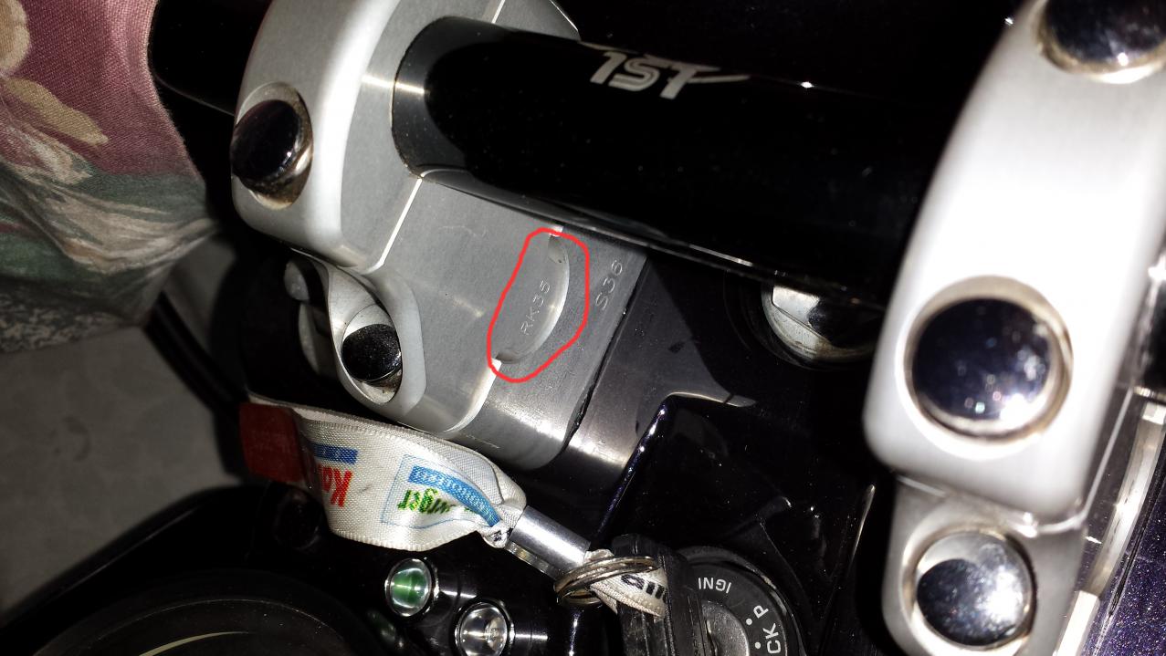

Mal abgesehen vom Motorlauf; was hast du da für Lenkerböcke dran?
Ist das normal, dass bei Verwendung von Aufsätzen unten ein Teil frei ist (man da durchsehen kann)? Oder sind deine Aufsatzböcke dafür nicht gedacht, ist das eingetragen bzw. hat ne ABE?
Bei meinen Aufsatzböcken ist da alles zu, der Halbkreis "dicht".

Ich meine die Klemmböcke des Lenkers, wo man bei deinen im unteren Teil ne Mütze durchschmeissen kann (sieht in Video 2 jedenfalls so aus).
Bei meinen Böcken ist da zu (Markierung im Bild).
Mach mal ein Bild von deinem Lenker mit Klemmung, vielleicht habe ich ja nen Knick in der Optik?
DU hast die teuren von LSL, die ander Böcke sind SW Motech und dann sieht das halt so aus wie auf dem Video!

Bei mir ist da doch auch zu
