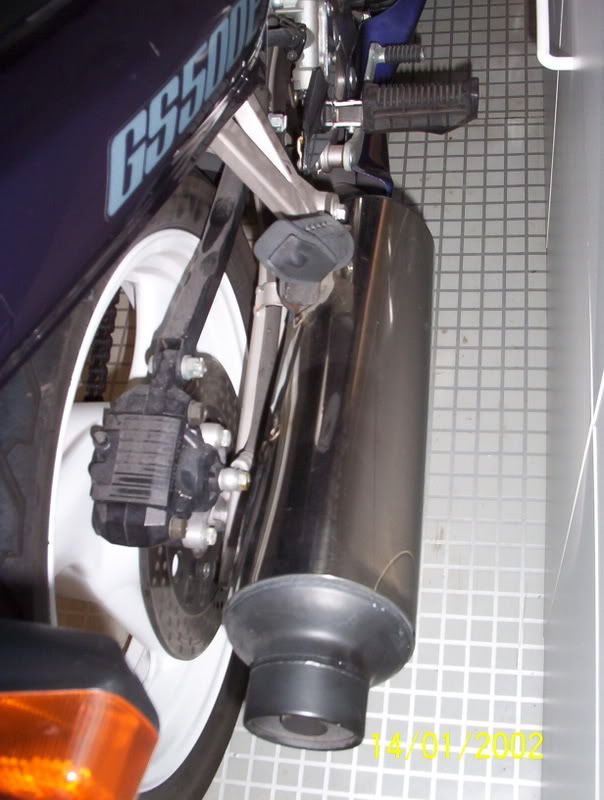

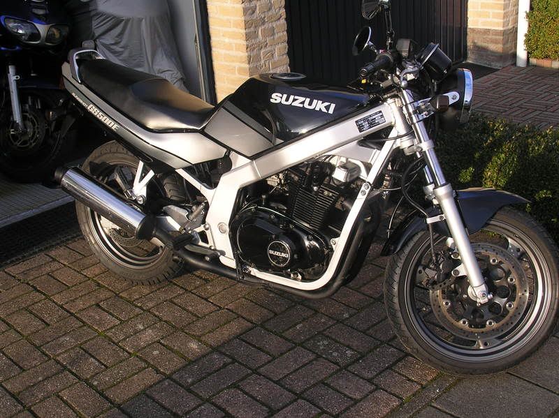

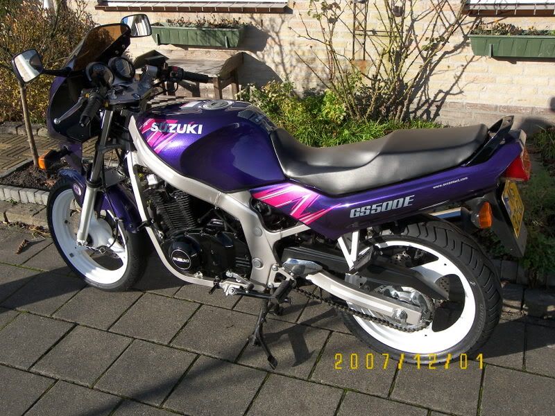

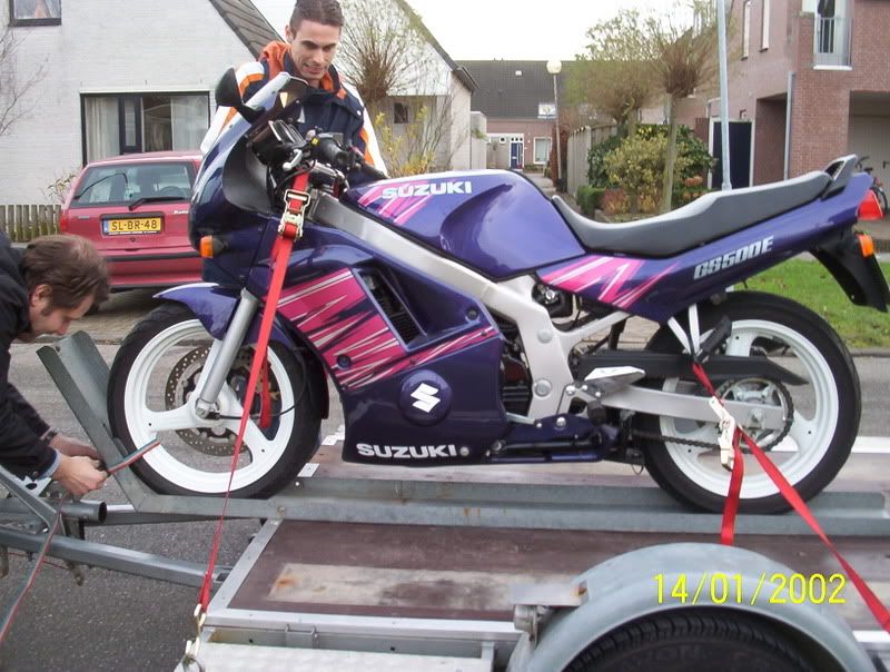

Hallo Jungs,

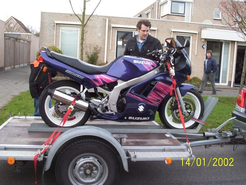

Dieser GS habe ich gefunden. Beim PKW-handler.
Mit einem Anhänger geholt.
Schön was? Baujahr 1993 und hat nur 5344 Km gefahren ... und 6 Jahren stil gestanden.
http://i72.photobucket.com/albums/i1...0/100_2973.jpg
http://i72.photobucket.com/albums/i1...0/100_2971.jpg
http://i72.photobucket.com/albums/i1...0/100_2976.jpg
http://i72.photobucket.com/albums/i1...0/100_2978.jpg
Ein kleines Stückchen schieben und er läuft
http://i72.photobucket.com/albums/i1...0/100_2980.jpg

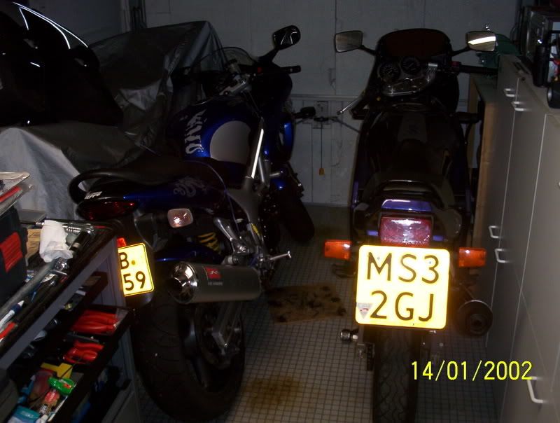

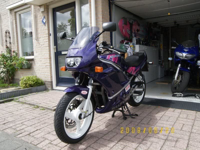

Die ganze "Familie" in der Garage. Also TL1000S und SV650S (Zusammen mehr als 110.000km!) und jetzt noch ne GS.
http://i72.photobucket.com/albums/i1...0/100_2981.jpg
http://i72.photobucket.com/albums/i1...0/100_2984.jpg
Und die Räder sind noch weiss wie neu.
http://i72.photobucket.com/albums/i1...0/100_2982.jpg
Glücklich sind die Teile angekommen und können wir weiter.

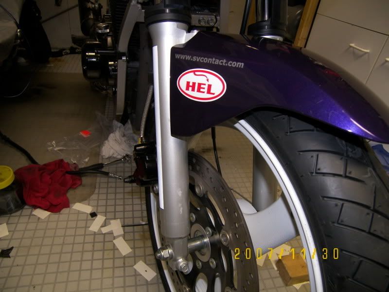

- stahl Bremsleitungen

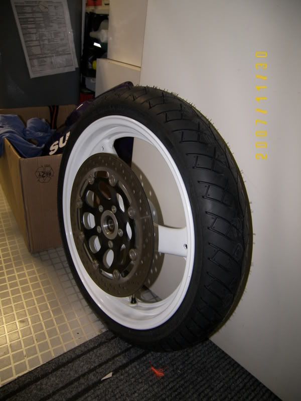

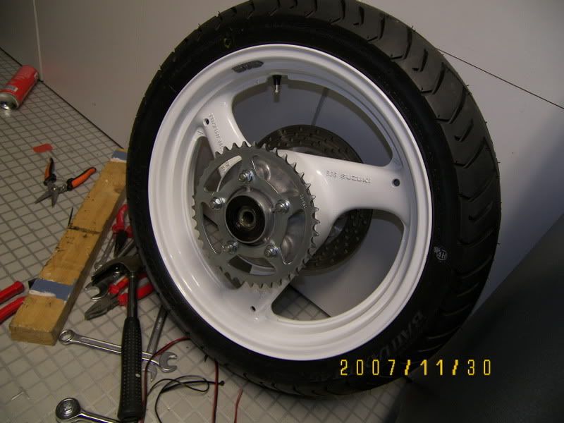

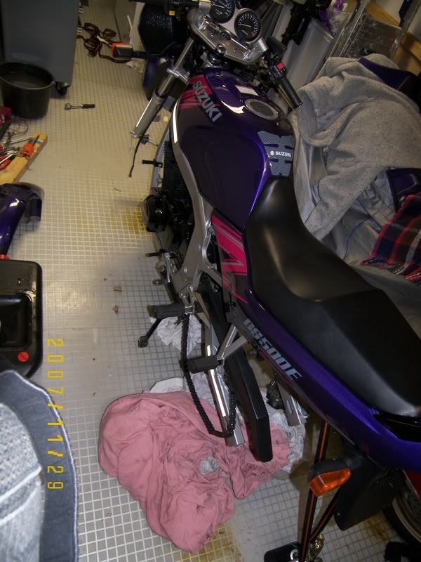

Die letzten Arbeiten in den vergangen Tagen: neue Reifen und Kette montiert.
http://i72.photobucket.com/albums/i1...0/101_0667.jpg
http://i72.photobucket.com/albums/i1...0/101_0668.jpg
Noch etwas nackt so
http://i72.photobucket.com/albums/i1...0/101_0665.jpg
http://i72.photobucket.com/albums/i1...0/101_0666.jpg
Vernünftig so ein Mittenständer. Ich würde fast einer unter den SV schrauben!
http://i72.photobucket.com/albums/i1...0/101_0669.jpg

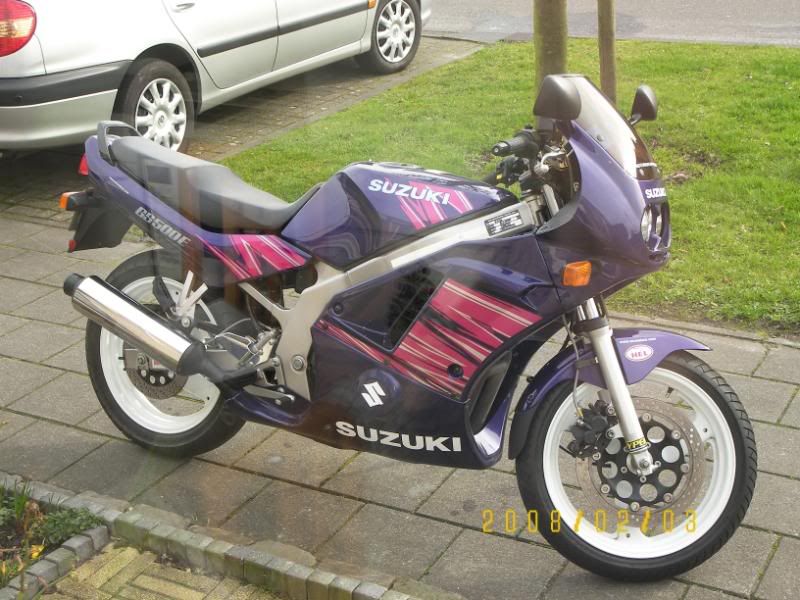

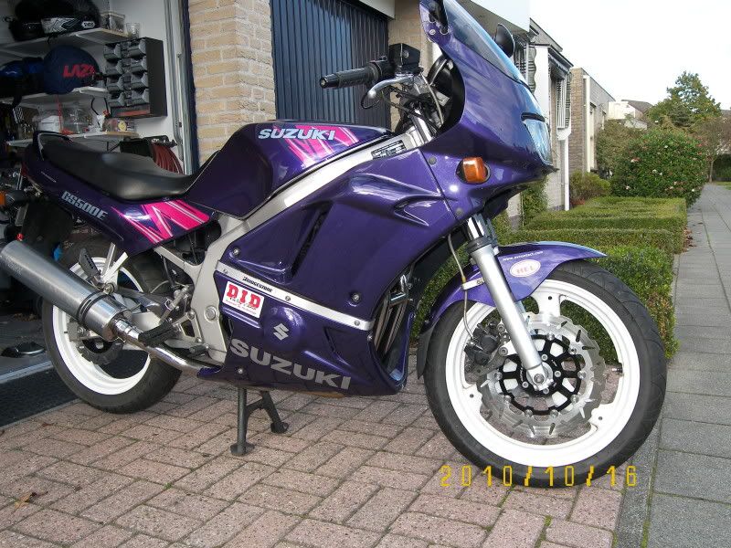

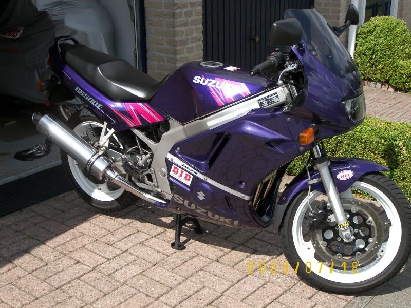

Um eine lange Geschichte einzukurzen: alles ist montiert (ausser Bekleidung) und letzten Sammstag habe ich en Motor mit nach draussen genommen.
Sogar die originale Batterie (15 Jahre alt!) is mit meinem Speziallader wieder lebendig geworden und das Messgerät zeigt dass sie wieder in Ordnung ist!
Ausprobieren: die Sonne scheint, Motor kommt beim ersten Versuch zum Leben und hört sich zufrieden an. Grossartig, eine schöne Belohnung für harte Arbeit (abends).
Beim Dealer vorbei gefahren. Der konnte kaum glauben das dieses Motorrad schon 15 jahre alt ist.
http://i72.photobucket.com/albums/i1...0/101_0673.jpg
http://i72.photobucket.com/albums/i1...0/101_0674.jpg
Abends habe ich noch schnell die Bekleidung (Voll bekleidung version Challange) und neue Lenkerenden montiert. Danach nochmals alles kontroliert.
Letzter Woche ben ich jeden Tag mit dem GS in die Arbeit gefahren und jeden Tag zwischen die Autos im Stau (ist in Holland erlaubt). Bes jetzt gefallt es. Verbrauch ist 1:22 und ich bin gespannt wie der GS sich in Zukunft hält.
MfG Marc
Fazit, Innerhalb von 2 Monaten 5344 km dazu gefahren. Es gefalt mir Gut. Nur die Gabel ist zu Weich aber ich schon neuen Gabelfedern bei Polo bestelt. Danke feur alle Info hier ins Forum. Hab schon vieles gelernt! Hoffentlicht ist mein Deutsch ein Bischen zu verstehen..

hey, super vorstellung, und toll, dass du dieses schöne originalmotorrad nicht verbastelst
und dein deutsch ist super! wenn ich nur so gut niederländisch könnte

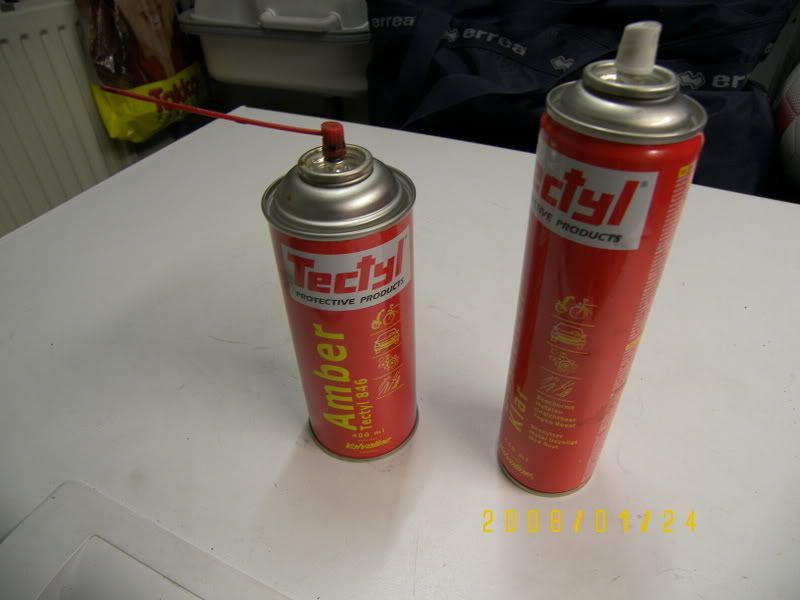

Ich hab Sie gekauft am 24e November leztes Jahr und seitdem schon 5000km gefahren. Jeden Tag nach die Arbeit und zuruck macht 110km am Tag. Hab aber extra gegen Rost Tectyl genutzt.

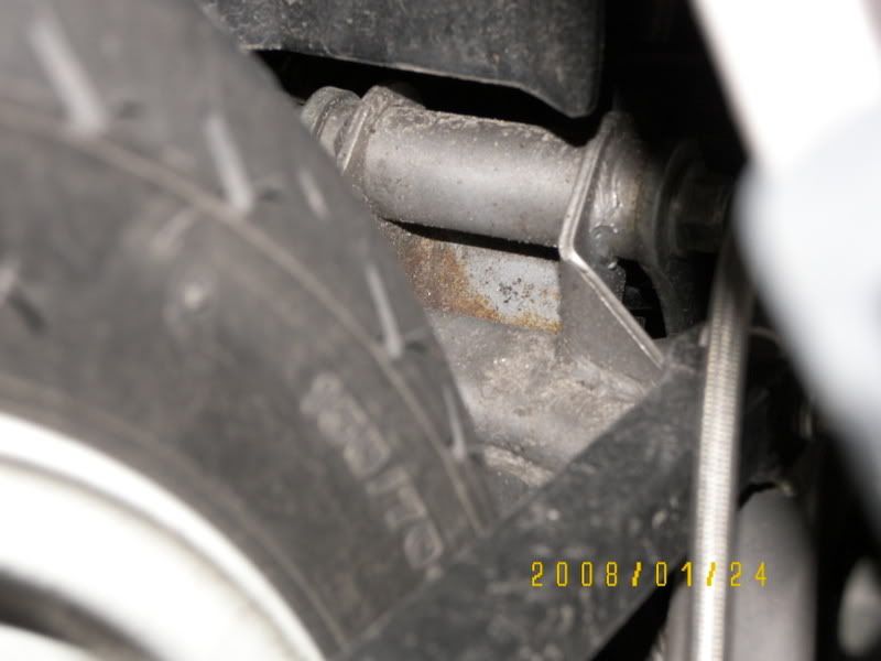

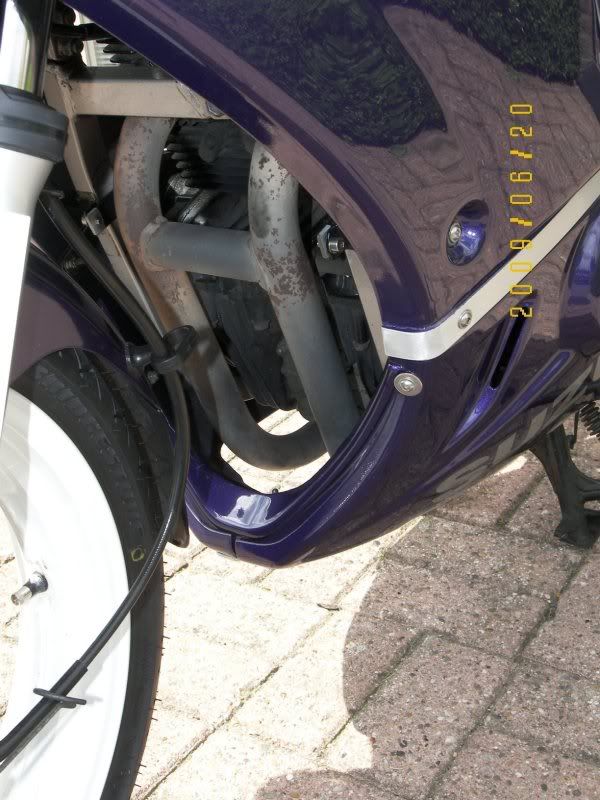

http://i72.photobucket.com/albums/i1...0/101_0717.jpg
Die linker ist fuer Innenraumen und die rechter fuer Aussen. Die kennt Ihr bestimmt auch.
Aber leider is Salz auf die Strasse und Wasser kein freund vom GS:
http://i72.photobucket.com/albums/i1...0/101_0719.jpg
Da muss ich noch mahl dran. Ansonsten gefahlt Sie mir ausgezeichned.

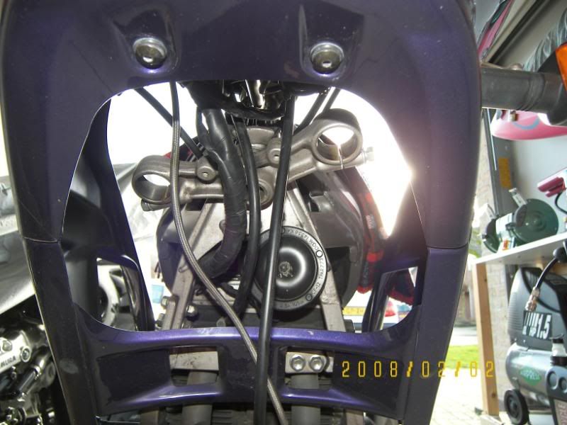

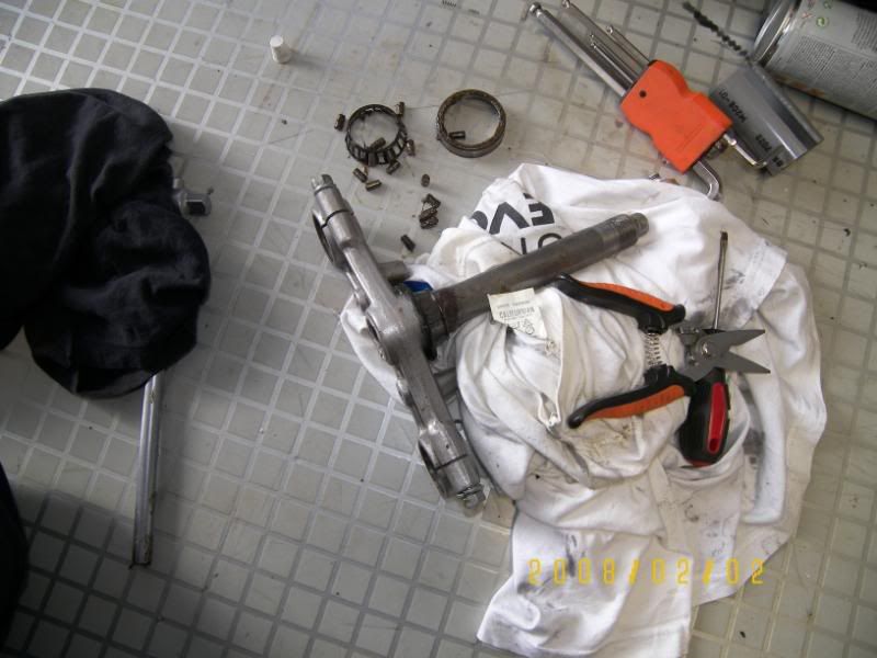

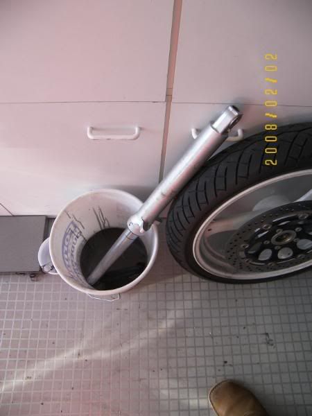

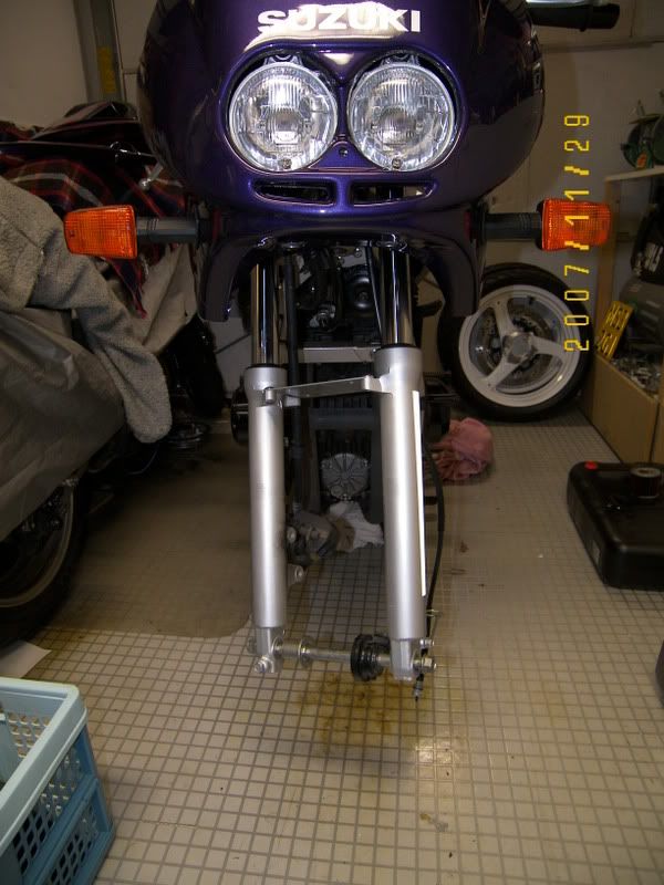

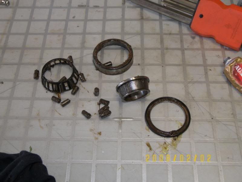

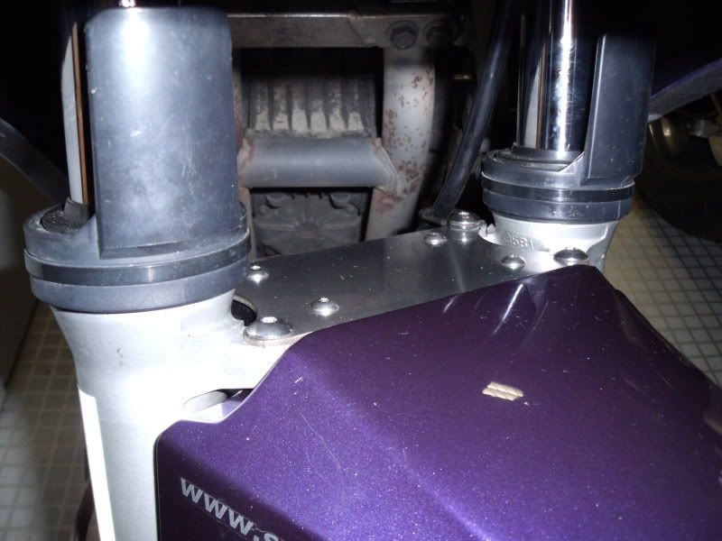

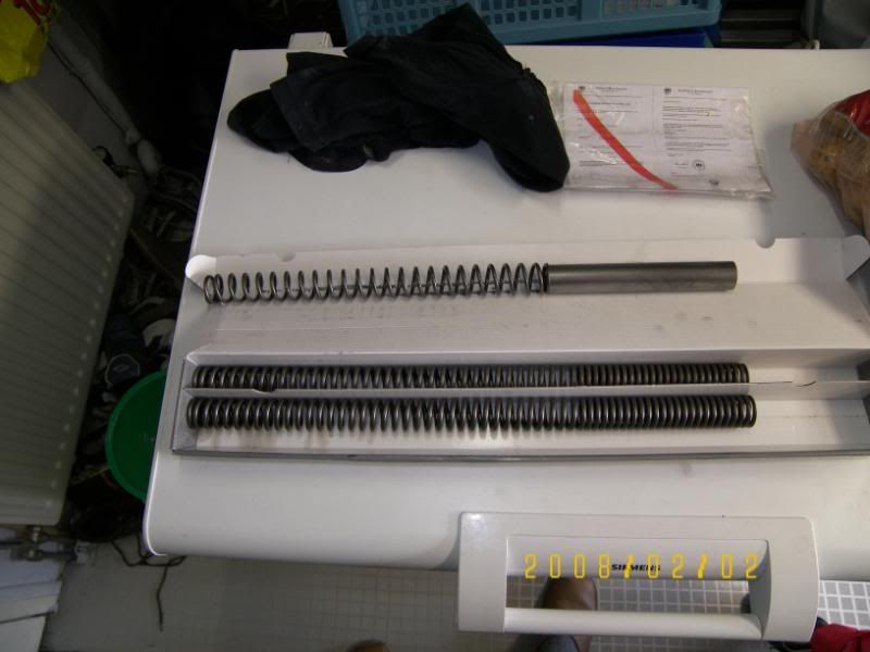

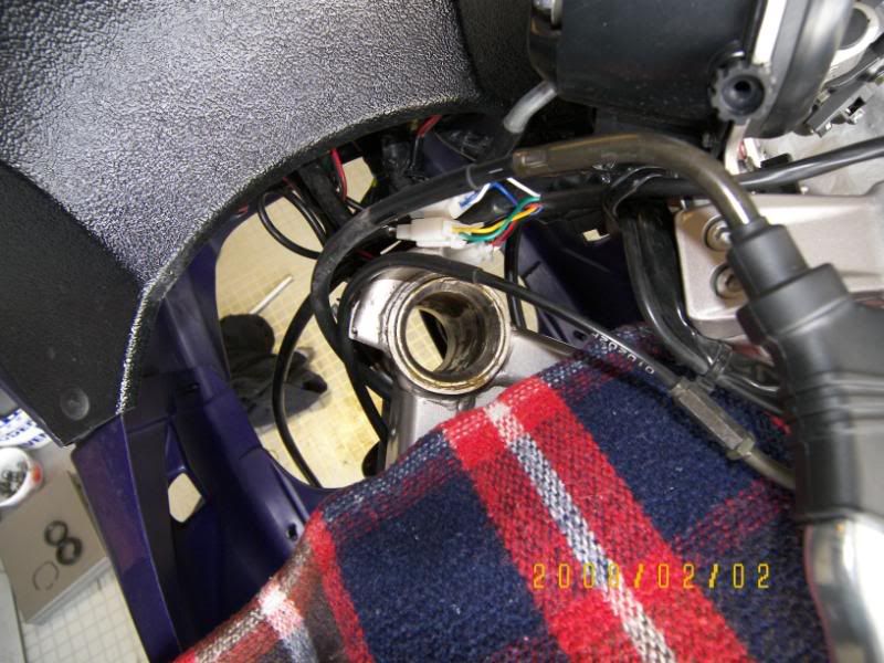

Hatte heute ein Schraubertag. Die neuen Gabelfedern mussten drin und auch das Lenkkopslager musste erzetst worden.
http://i72.photobucket.com/albums/i1...0/101_0722.jpg
Also erst mahl die Beine raus. Sieht leher aus so!
http://i72.photobucket.com/albums/i1...0/101_0723.jpg

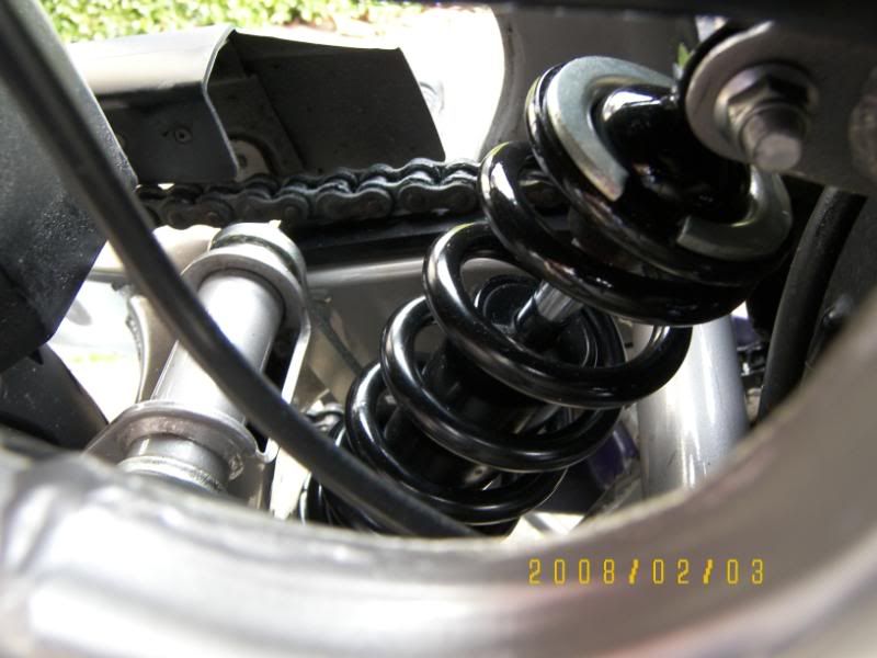

War noch eine schöne Sache um die Beine auseinander zu nehmen. Glucklich habe ich Pressluft!
http://i72.photobucket.com/albums/i1...0/101_0721.jpg
öl raus. Und neuen Federn und neuen Simmerringe.
http://i72.photobucket.com/albums/i1...0/101_0724.jpg
Meine Grosse Hilfe!
http://i72.photobucket.com/albums/i1...0/101_0726.jpg
Ganz grosses Unterschiet zwissen alt und neu. Schau mahl wie kurz die orginal Feder ist!
http://i72.photobucket.com/albums/i1...0/101_0732.jpg
Und so kam das lenkkopflager raus......
http://i72.photobucket.com/albums/i1...0/101_0729.jpg
Und Rost..wen man gut hin schaut.
http://i72.photobucket.com/albums/i1...0/101_0730.jpg
http://i72.photobucket.com/albums/i1...0/101_0731.jpg

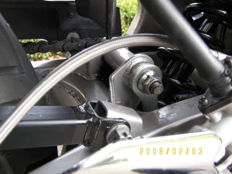

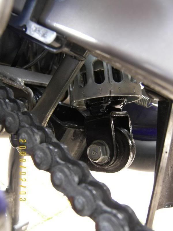

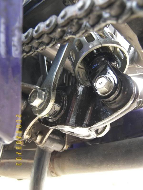

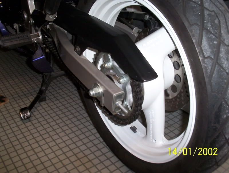

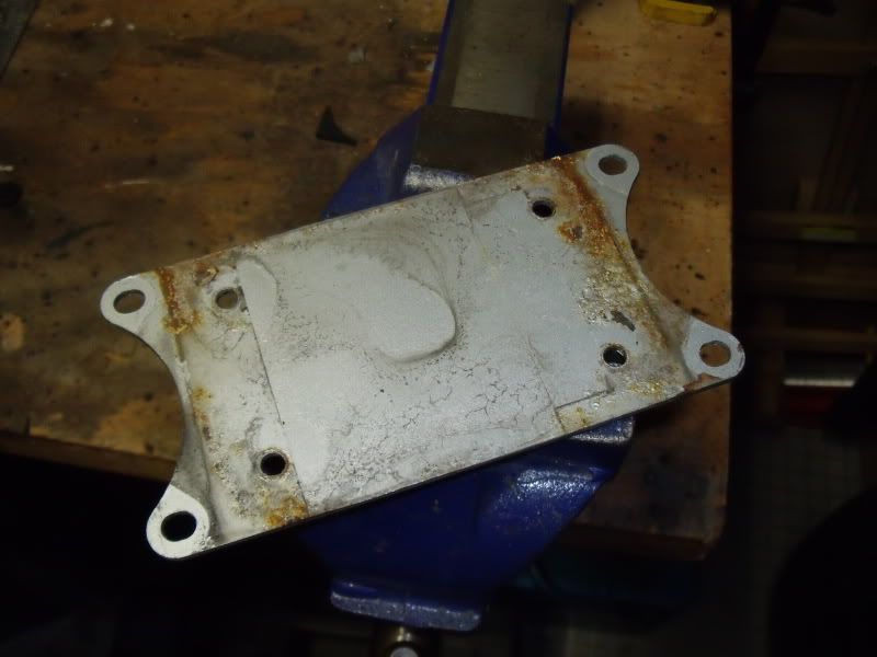

Habe auch noch das komple Hinterrad und Swinge ausgebaut und repariert. Bisschen Rost beseitigung und am meisten die Lagerung mit neuen Fett versorgen. Das alt Fett war schon hart!
http://i72.photobucket.com/albums/i1...0/000_0005.jpg
http://i72.photobucket.com/albums/i1...0/000_0006.jpg
http://i72.photobucket.com/albums/i1...0/000_0008.jpg
http://i72.photobucket.com/albums/i1...0/000_0009.jpg
Sieht jetzt wieder schön aus!
http://i72.photobucket.com/albums/i1...0/000_0010.jpg

die stelle da an der schwinge wo die umlenkung festgeschraubt ist ist bei mir auch voller rost

Deshalb, ne kleine Update:
Altes
http://i72.photobucket.com/albums/i1...0/100_1500.jpg
Neues from E-bay
http://i72.photobucket.com/albums/i1...0/100_1638.jpg
Nach ne Unfall letztes Jahr auch ne "neue" Vollverkleidung gekauft, repariert und verbessert (siehe alu Streife) und neu lackiert! Xenon lichte drin und sofiel wie möglich Rostfreien Mutter und Boltzen genutzt!
Jetzt sieht Sie so aus:
http://i72.photobucket.com/albums/i1...0/100_1641.jpg
Wilbers mono shock drin! Wenn man guht hin seht. Gefählt sehr gut!
http://i72.photobucket.com/albums/i1...0/100_1643.jpg
Habe seit ersten anmelding 50.000km dazu gefahren und Sie gefählt immer noch! Auf zum 100.000km (dauert nur noch zwei Jahren )
Marc
TL1000S / GS500
93 kW / 34kW
42000km / 160000 km > ende

Ok Sie wunschen:

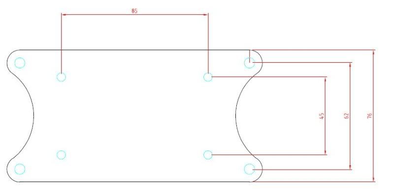

Neues Blech Rostfrei laser geschnitten (wer die Autocad file haben möchte bitte emailen)
http://i72.photobucket.com/albums/i1...S500/brace.jpg
altes Blech (verrostet)
http://i72.photobucket.com/albums/i1...20090503_3.jpg
Neues Blech, laser geschnitten in Rostfrei Stahl.
http://i72.photobucket.com/albums/i1...20090503_4.jpg

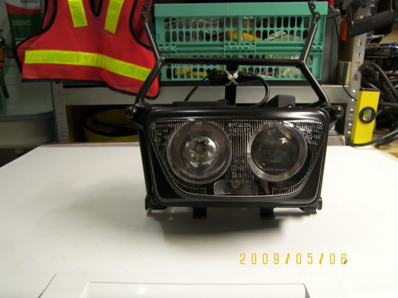

Neue Lamp mit xenon
http://i72.photobucket.com/albums/i1...0/101_1433.jpg
http://i72.photobucket.com/albums/i1...0/101_1435.jpg

Meinst du echtes Xenonlicht?
Mit Vorschaltgerät und so?
Hast du die Kabel erneuert und gleich etwas mehr Querschnitt benutzt?
Werden die Xenonlampen nicht heißer? Keine Angst, dass dir der Reflektor schmilzt/erblindet?

Ja echtes Xenon.
http://i72.photobucket.com/albums/i1...1/101_1410.jpg
Einbau im TL1000S
http://i72.photobucket.com/albums/i1...1/101_1409.jpg
Licht! aus SV650S
http://i72.photobucket.com/albums/i1...1/101_1418.jpg
Das original Kabel ist dick genug. Nur beim einschalten gibts ein höhers verbrauch. Max 8Amp. Aber nach 10 secunden ist das schon wieder zuruck. Normal verbrauch 35W. Vom Leistung her wird er auch nicht so heiss. Ich habe das mehre mahlen uberpruft aber alles Palati.
Meine Meinung nach kann mann nur nachrusten wenn mann eind Lamp hat mit klas Glas und Linse. Also wie die auf bild im foriges Bericht. NICHT mit altmödische Lampen mit die Glassribbelen. Zu fiel struelicht. Mann verblindet dann!

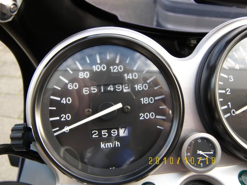

Im August ist ein Schreiben uber mein Motorrad rausgekommen:
Im kurzen, die ist besser dann neu
http://i72.photobucket.com/albums/i1...tor/page65.jpg
http://i72.photobucket.com/albums/i1...tor/page66.jpg
http://i72.photobucket.com/albums/i1...tor/page67.jpg
http://i72.photobucket.com/albums/i1...tor/page68.jpg
http://i72.photobucket.com/albums/i1...tor/page69.jpg
http://i72.photobucket.com/albums/i1...tor/page70.jpg
http://i72.photobucket.com/albums/i1...tor/page71.jpg
Motorrad war perfect in Ordnung, lediglich die Bremscheibe vorne war zu dunn. Ist jetzt ne Neuen drauf.
Also, innerhalb von fast 3 Jahren 60.000km problemlos hinzu gefahren
http://i72.photobucket.com/albums/i1.../GS500/115.jpg
http://i72.photobucket.com/albums/i1.../GS500/119.jpg
Nur noch 35.000 bis zum 100.000km
To be continued ...........................

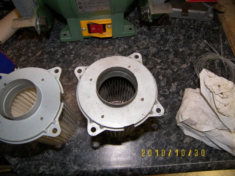

kauf dir mal nen k&n dauerluftfilter. bei deiner laufleistung lohnt sich die anschaffung und da du ihn ja immer wieder reinigen kannst rechnet sich das auf die dauer auch
Dream as You'll Live Forever
Live asYou'll Die Today
James Dean
Alt 30.10.2010, 22:35:07   #49
Wieso nimmst du den luftfilter für eine gedrosselte GS deine ist doch GS ist doch offen...
Alt 31.10.2010, 00:00:03   #50
rudibert
Benutzerbild von rudibert
Registriert seit: 04.04.2010
Ort: Dénia/Alicante
Alter: 62
Beiträge: 436
Kilometer: 33560
Pfeil
..schließe mich Thys Frage nach dem Luftfilter an
http://www.motostock.com/media/catal...83-150-2_1.jpg
so sollte er eigentlich aussehen, wenn der Motor nicht gedrosselt ist.
