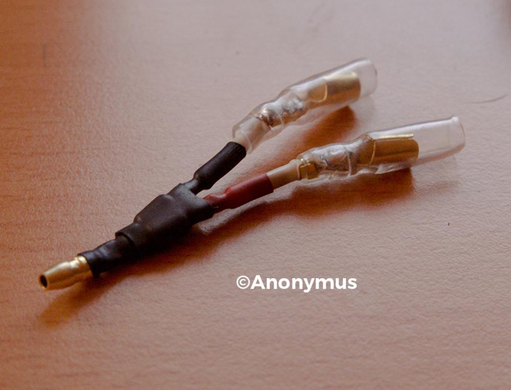

Warscheinlich ist da eine Diode defekt.
Versuche es mal mit meiner Variante, das geht.

Hab die Brücke gerade noch mal gelötet und siehe da, es geht!
Hits:	655
Größe:	66,9 KB
