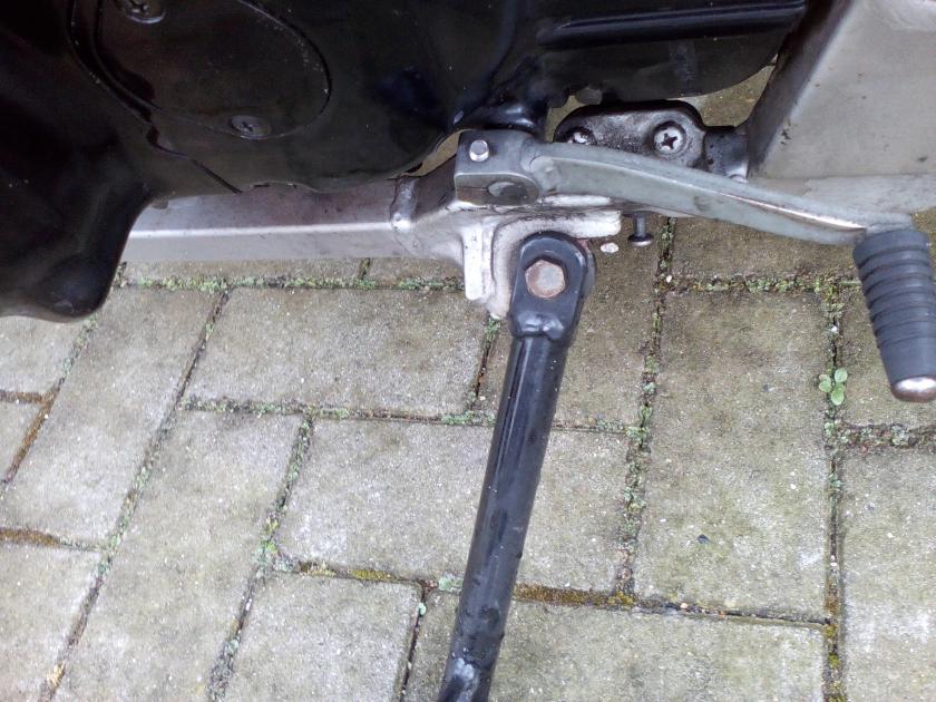

Sitzt der Schalthebel so richtig auf der Welle oder muss der weiter drauf?

Das kommt auf deine Füße an. Wobei die Rastung sehr grob ist und eigentlich nur in einer Stellung funktioniert. Also raufaetzen und probieren, ob du schalten kannst.

Ich war ungenau. Ich meine die Links-Rechts-Position.Die scheint dem Buch nach aber zu passen.

Links/rechts auf der Welle? Kannst du nicht beeinflussen, da die Aussparung in der Welle in Verbindung mit der Schraube das vorgibt.

Nein. Es geht darum, ob die Welle links mit dem Hebel bündig abschließt oder ob sie leicht überstehen soll. Der Hebel also weiter nach rechts ..

Ja. Ich glaube, das passt. Danke Euch. Die Schraube bekomme ich da ja gar nicht durch, wenn die nicht über der Nut sitzt.
