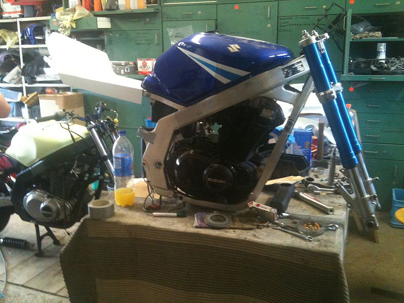

So mal ein paar Bilder, damit man sich da drunter auch was vorstellen kann.

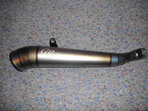

Dämpfen die Yoshis auch nennenswert/ausreichend?
Seit es die ganzen Bikes mit Auspuffklappen gibt, bietet der Zubehör eine Menge Töpfe, die ohne die Klappensteuerung keine Stand-/Fahrgeräuschmessung nach deutschem Recht bestehen.
Die sind die erste Version einer 1000er Gixxer, die hatte noch keine Klappe, sollte also reichen, die machen auch nen ordentlichen Eindruck, sind original mit Suzuki und E Nummer

Die Klappe hat der Kilogixxer afaik ab 2005.
Schicke Tröten !
Alt 10.12.2010, 19:27:03   #7
Schicke Tröten !
jup, haste recht. und ich bin mir immer noch nicht sicher ob ich eine oder doch beide fahren soll, die linke lag leider im Kies, und daher müsste mein Auspuffgott noch mal ran, da die Dinger aus Titan sind, kann ich die nicht selber schweißen....oder alternativ mit Kampfspur fahren.

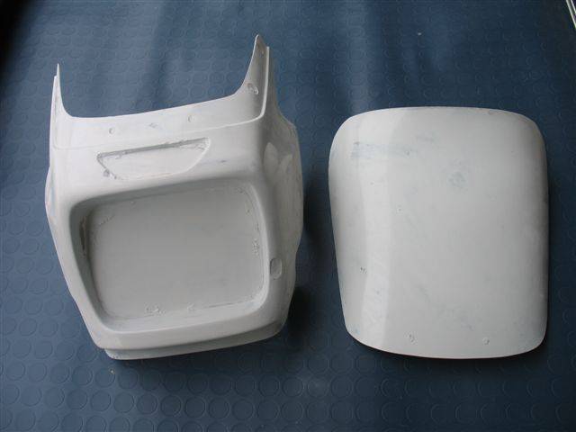

Alles geil, bei der Maske hab ich Bedenken. Aber mach mal. Ich spotte dann, wenn ich mit Kürbis im Frühjahr bei Dir aufkreuze
Alt 10.12.2010, 20:34:34   #13
Öhhm, wer ist Kürbis, und was war im Frühjahr?
warum bedenken? Zu groß? Weil kantig genug zum Bugi ist sie ja.

ne lass mal die maske so wie sie ist, das wird fett. zur not machen wir sie tiefer dran!

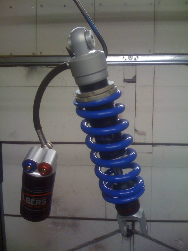

So gestern mal Federbein rein gehalten, das scheint alles zu passen.
Am Sonntag gehts zum drehen und fräsen, dann sollte sich doch schon einiges getan haben. Ich hoffe ich bekomme noch Bilder hin bevor wir in den Urlaub fahren.
Hier mal ein Bild vom Federbein.
Heute mal schauen ob wir die Schwingenlager gescheit rein bekommen, und dann noch die Hülsen anpassen, dann sollte das auch fertig werden.

Das Federbein wirkt lang und die Leitung zum Behälter kurz.
Wie sind da die Maße (kann wegen einer schlanken Feder länger wirken als es ist)?
Alt 15.12.2010, 17:42:48   #18
Ist von Wilbers das 361er mit 300er Länge, so wie das halt immer is,. die Leitung ist so kurz weil die vorne am Rahmen sitzen soll. ich werde schon einen Platz finden wo sie hin passt.

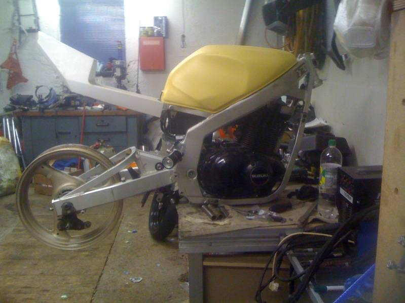

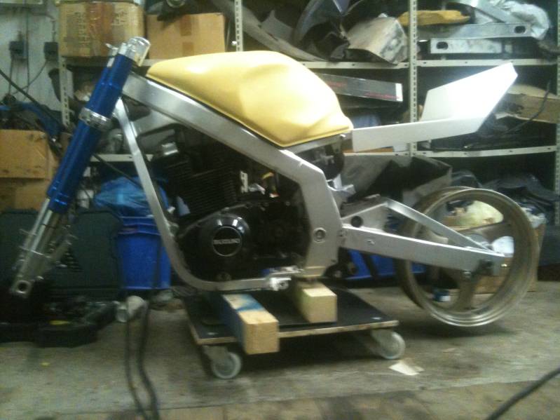

Alt 17.12.2010, 17:24:11   #19

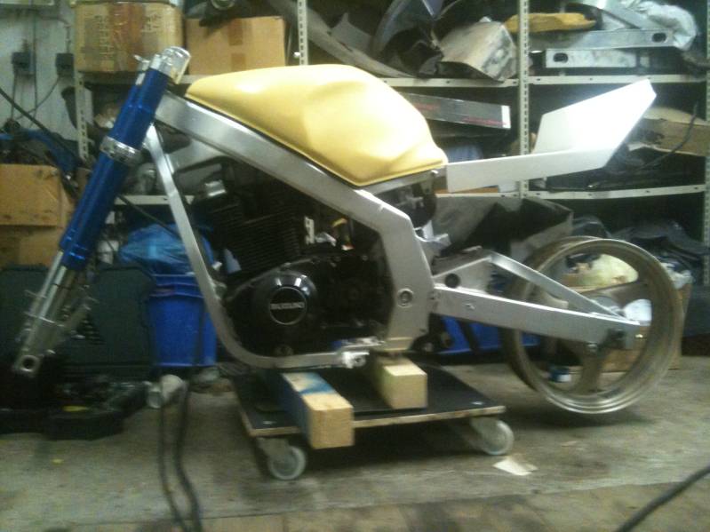

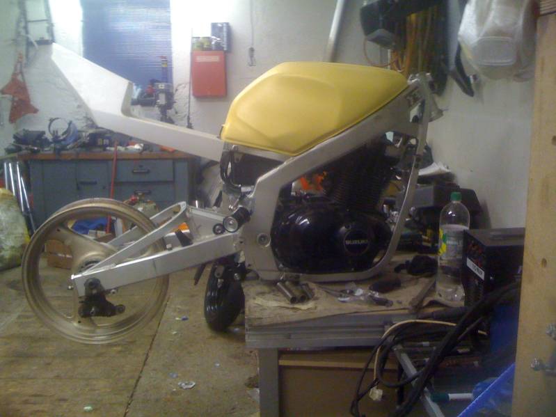

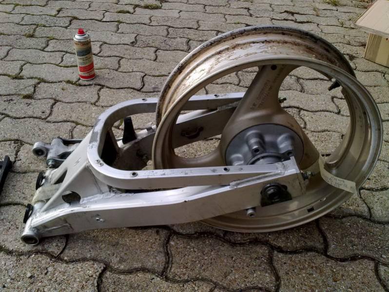

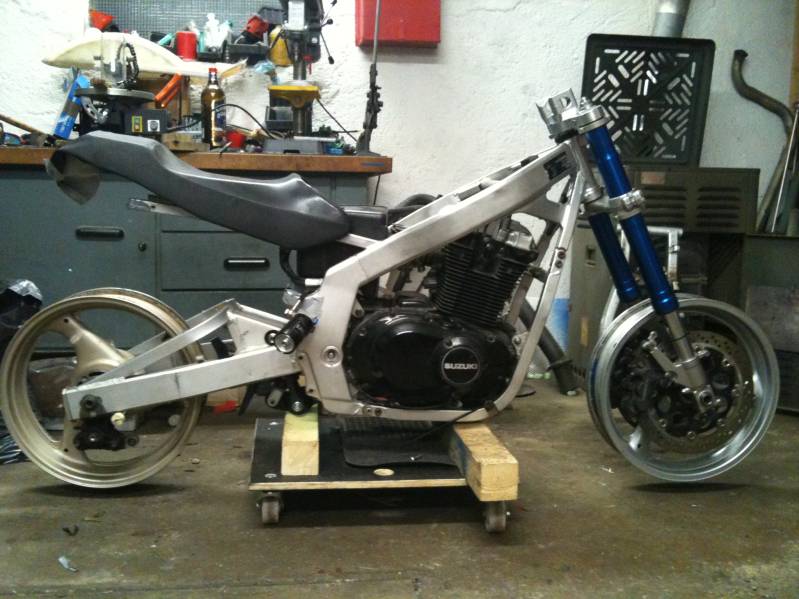

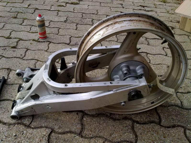

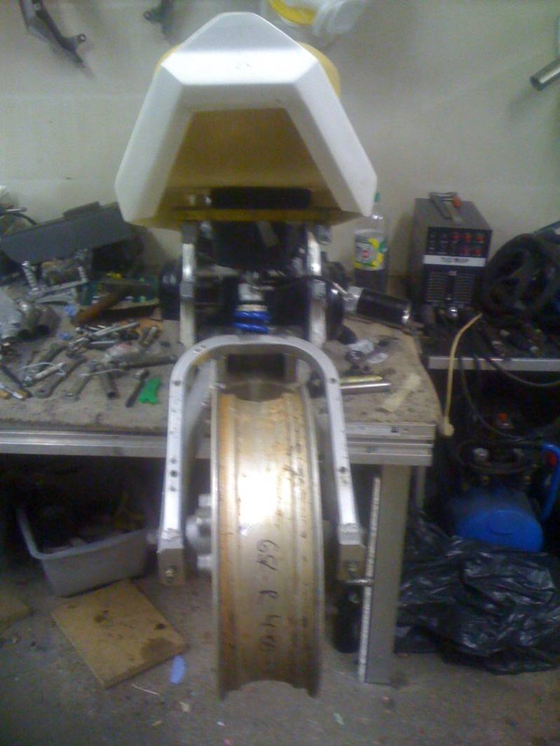

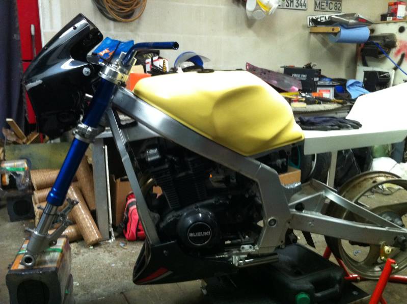

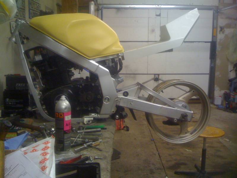

So heute mal Schwinge in den Rahmen eingepasst.
Felge mal rein gesteckt usw.
Um mal nen Eindruck zu bekommen hab ich mal nen Tank und mein Heck aufgelegt. Die Schwinge ist wieder erwarten doch nicht zu kurz geworden.
So nun Bilder

Alt 17.12.2010, 17:52:00   #20
Beiträge: 7.400
servus,
kommt gut, aber schwinge könnte etwas länger sein!
welches innenmaß haste bei den schwingenarmen? mess mal bitte.
Alt 17.12.2010, 18:01:50   #21
mach ich morgen, bin schon wieder sauber.

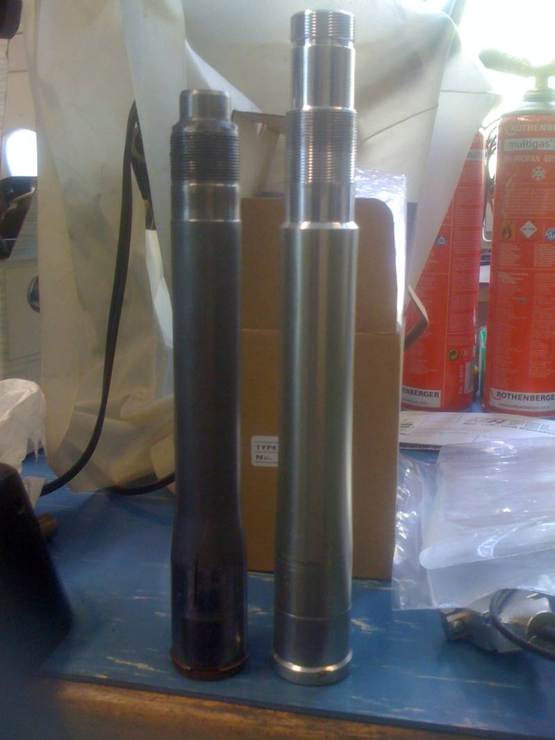

Alt 19.12.2010, 19:45:15   #25

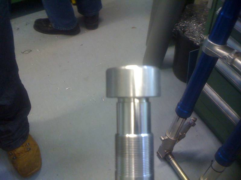

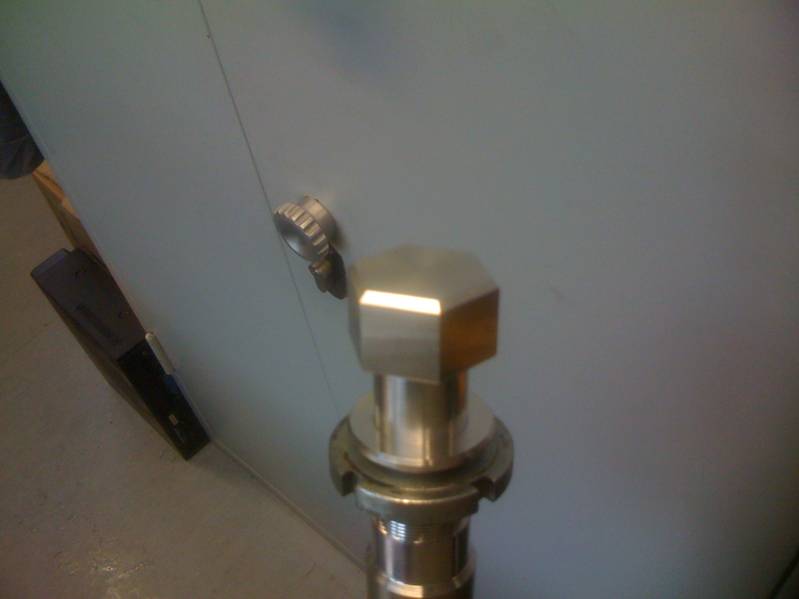

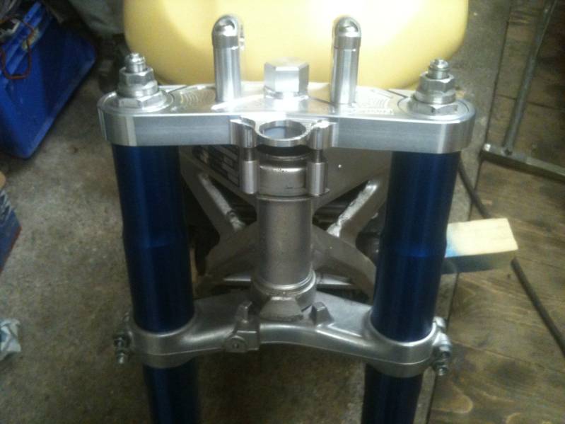

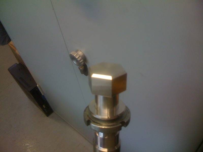

So heute hat der Meister wieder die Drehbank gequält.....
Das Lenkschaftrohr ist nun fertig abgedreht und mit neuen Gewinden versehen
Dann wurde eine neue Mutter für das Lenkschaftrohr gebaut.
Morgen wird das ganze in die Brücke ein gepresst und montiert.

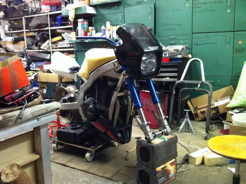

Alt 20.12.2010, 23:13:06   #27

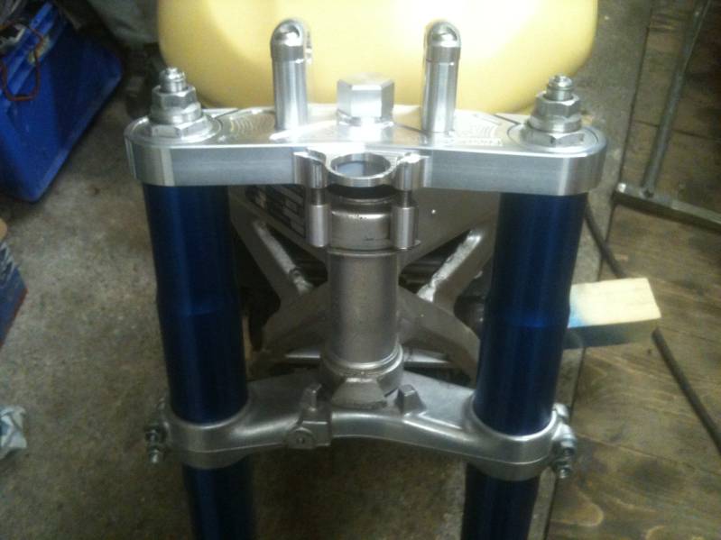

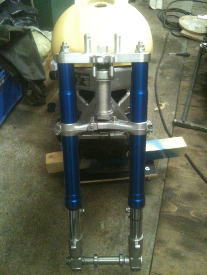

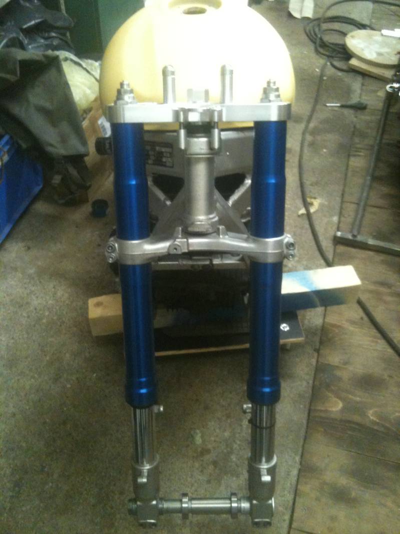

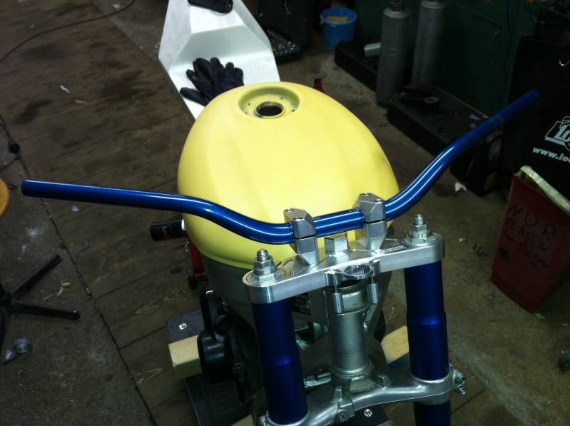

SO heute mal die Gabel eingebaut. Wie erwartet, passt es. Ich bin begeistert..
So Bilder sagen ja mehr als Worte.

Ich finde es ein bissel zu bunt für meinen Geschmack. Blaue Gabel, blümchengelber Tank und weißes Heck - nö, nich meins ...
Alt 29.12.2010, 20:26:40   #31

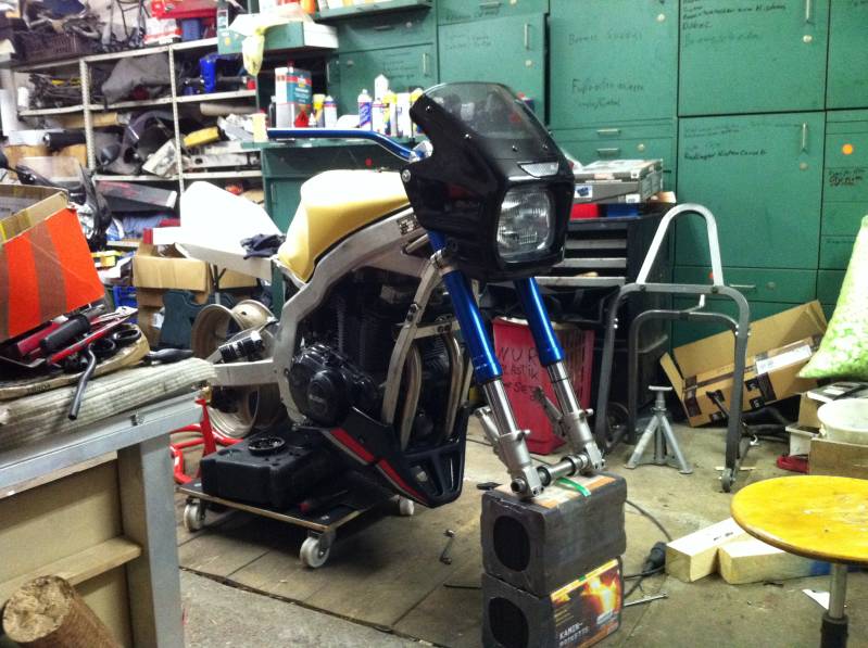

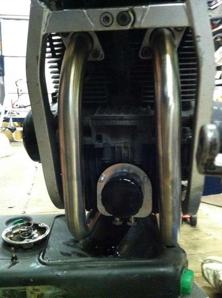

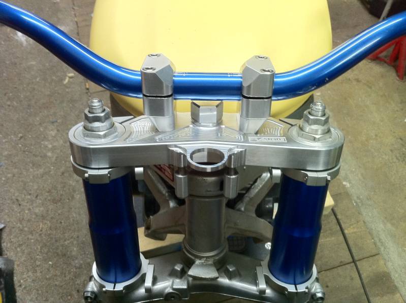

So nun wirds noch was bunter...

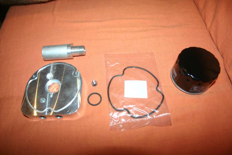

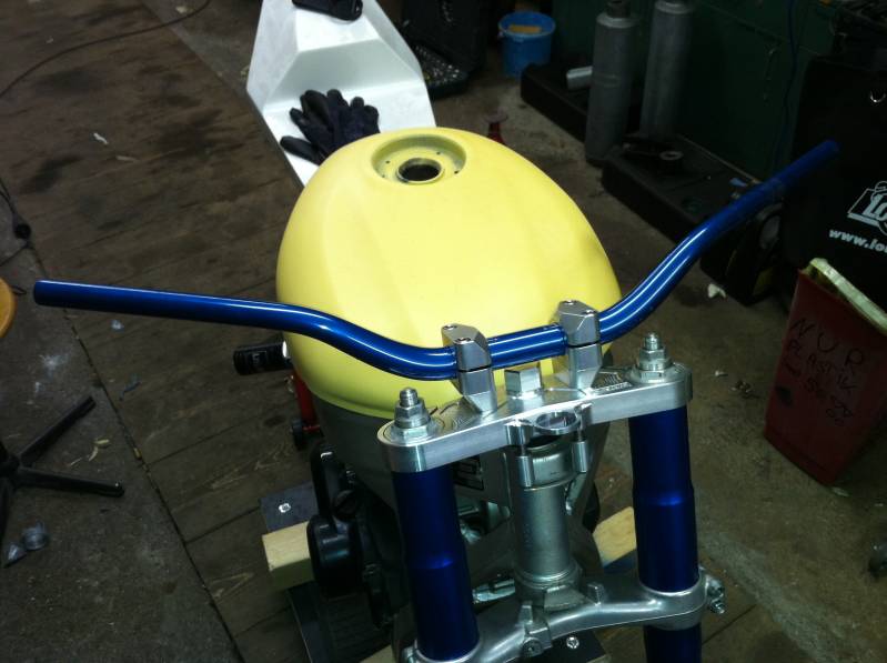

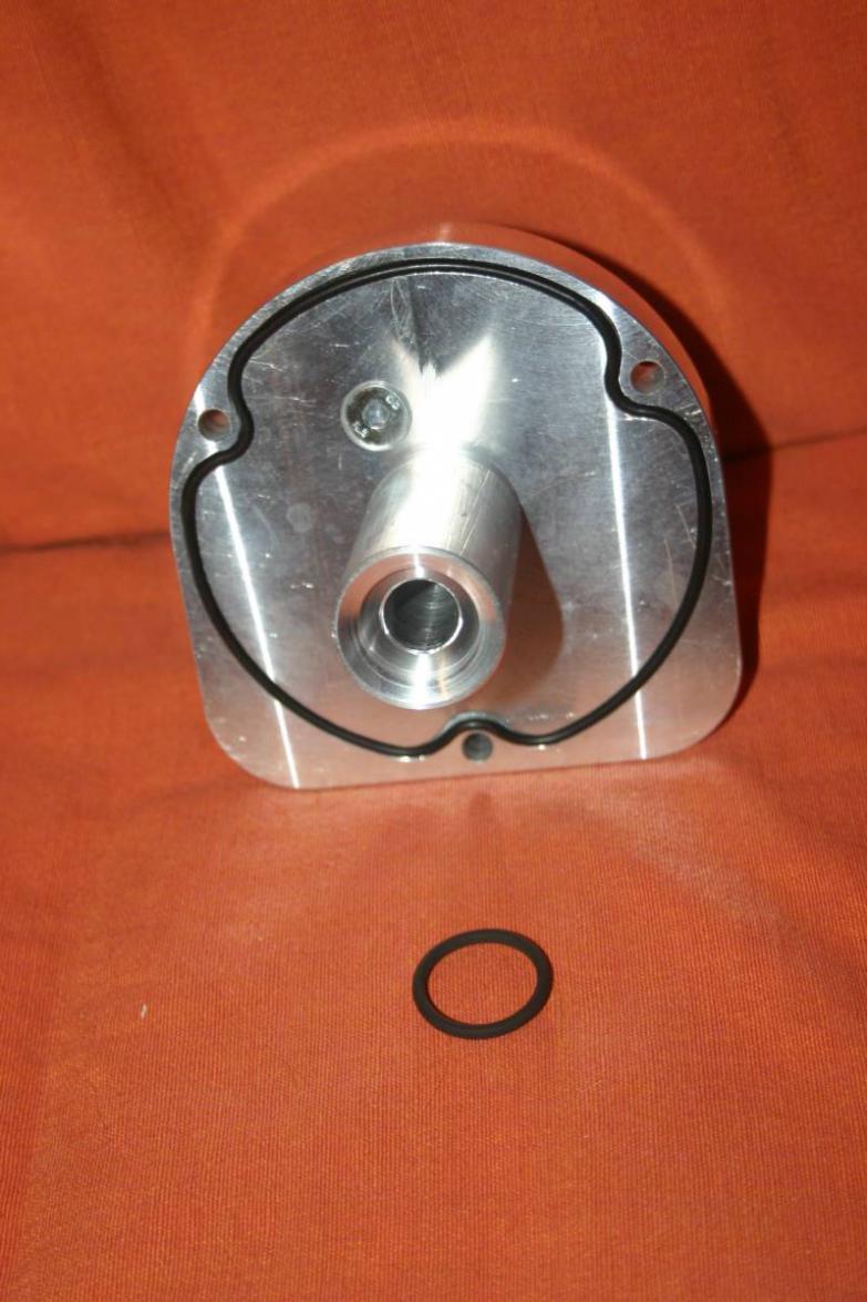

Heute mal den Lenker montiert, und den Ölkühlerflansch montiert. Krümmer sind dran. Die Maske und der Bugi hängen gerade nur an Kabelbindern und sind noch nicht verschraubt. Das kommt dann morgen.

Die Maske ist viel zu klobig. Der Rest ist sehr gut!

fett die maske, aber die muss näher ran an die gabel.
ansonsten geile sache und sollte man sich mal wieder live reinziehen!
Alt 30.12.2010, 09:18:20   #36
ich sach doch die hängt nur an Kabelbinden, und du weißt doch wo mein Moped wohnt.

Coole Maske, schön bullig..... Passt zu Dir!

so Felge ist drin, Bremse passt von Versatz, nu brauch ich nur ne Lösung für die 320er Bremsscheiben.

macht nen sehr guten eindruck
bin mal gespannt wenn sie fertig ist

jepp fetttttttttttttttttttttttttttttttt, so war das gedacht. respect.
da muss ich mich ja mal richtig anstrengen!

So hier noch ein Paar Bilder, damit Ihr was zum raten habt, eine kleine elektrische Spielerei......
Hits:	1060
Größe:	10,5 KB
ID:	8875   Klicke auf die Grafik für eine größere Ansicht
Hits:	995
Größe:	81,7 KB
Geändert von Goose (17.01.2011 um 20:54:58 Uhr)
Alt 17.01.2011, 22:05:46   #48
Habanero
Registriert seit: 11.11.2010
Ort: Z
Beiträge: 81
Kilometer: ca.20k
1.öltemperaturfühler
2. passe
Habanero ist offline   Mit Zitat antworten
Alt 17.01.2011, 22:13:13   #49
Beiträge: 1.920
Rohrlenkerinnenbeleuchtung
...nee, mal ehrlich, das Ding auf dem ersten Bild kann man kaum erkennen...irgend ein Sensor?....nee, das wäre wahrscheinlich zu langweilig....macht das Ding vielleicht einen Funken?
Alt 17.01.2011, 22:15:07   #50
Grollicus
Registriert seit: 10.03.2009
Ort: Paderborn
Beiträge: 96
Ich rate mal, das Ding wäre hart ungesund wenns funken machen würde..
