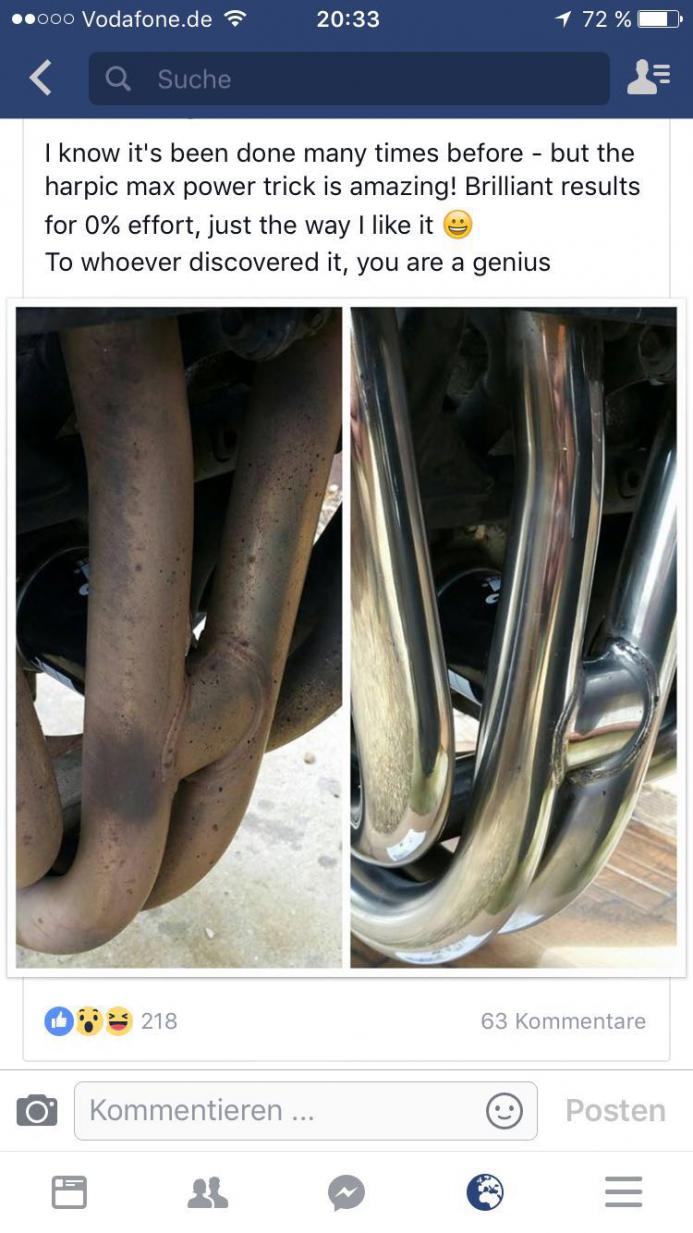

Was haltet ihr davon? Hab davon in ner Gruppe von Facebook gelesen. Da hat ein Amerikaner oder so den Krümmer mit WC Reiniger Harpic Max Power wieder blank bekommen...

Bullshit

Der Krümmer auf dem Bild ist einer aus Edelstahl. Den kannst du immer wieder polieren, er weird bei Schietwedder aber trotzdem wieder gelblich/bräunlich.
Der Krümmer der GS ist aus Wald- und Wiesenbaustahl, der sofort wieder das rosten anfängt, wenn er mal nen paar Stunden blank rum liegt. Daher wird das nix.
