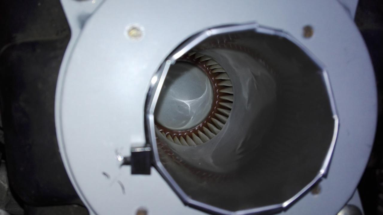

Alt 26.06.2016, 09:54:10   #24
TheKiki
Benutzerbild von TheKiki
Registriert seit: 12.11.2015
Ort: OWL
Beiträge: 210
Kilometer: 23000
So jetzt mal ein Foto vom "getunten" LuFi. Könnte das so funktionieren ?
Ich warte jetzt nur noch auf besseres Wetter für eine Probefahrt.
Hits:	662
Größe:	49,1 KB
Alt 27.06.2016, 11:14:43   #25
Ein wenig Klebeband über den Einlass hätte auch gereicht.
Ob es so funzt, möchte ich so nicht sagen. Kann aber auch nicht das Gegenteil behaupten.
Versuch macht Klug.
Bin mal gespannt auf das Ergebnis.
Alt 27.06.2016, 14:29:08   #26
Da du offen eh den richtigen Filter brauchst, hättest du dir die Arbeit sparen und gleich für 15€ (oder 25 bei Suzuki) nen neuen Filter kaufen können...

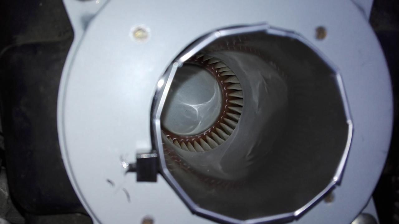

Drosseln sind alle raus, bis auf den falschen LuFi
Eine andere GS habe ich leider nicht zum Vergleich.
Wie schon am Anfang geschrieben, sie lief ja top, bis sie sich bei fast leerem Tank einmal während der Fahrt "verschluckt" hat und fast ausgegangen ist. Sie hat sich dann wieder gefangen und ich konnte normal weiter fahren. Seitdem ist das Problem da. Deshalb habe ich den Verdacht mit dem Vergaser gehabt. Als ob etwas verstopft ist.
Wenn es die Ventile oder die Steuerzeiten sind, müsste sie sich dann nicht schütteln wie ein nasser Hund und unrund laufen ?
Das tut sie nähmlich nicht ! Sie läuft gut und rund aber hat im oberen Drehzahlbereich nur nicht genug Leistung ( als wenn es nur 34 PS wären ).
Alt 30.06.2016, 12:05:16   #33
Einen Zahn übergesprungene Steuerkette läuft auch OK. Fehlt halt nur tüchtig Leistung.
Vielleicht hast du ja ein Zündungsproblem.
Hast du die Kerzen mal ausgetauscht?
Alt 30.06.2016, 13:52:15   #34
Dann kümmer dich erstmal um den.
Ab Bj. 94 macht das nen deutlichen Unterschied....
Und fang net mit so eigenartigen Basteleien an sondern kauf nen Suzuki Luftfilter der zu deiner Maschine passt...
da ist womöglich mehr anders als nur innenrohr / kein innenrohr und öffnung
Stärke vom Filterpapier kann da viel Auswirkung haben.
Alt 30.06.2016, 14:49:41   #35
ich habe damals das geld investiert und habe mir einen bei Suzuki gekauft. Aus dem Zubehör hatte ich zwar definitive den richtigen, vermute aber, (Wie Amiga Harry das schrieb) Das das Filterpapier einen anderen Luftdurchsatz hat.
Mit dem Originalen lief sie definitive runder!.

Der richtige LuFi ist jetzt auch drin ! ( der mit dem Innenrohr )
