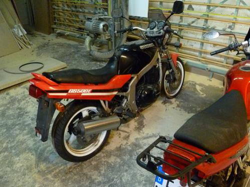

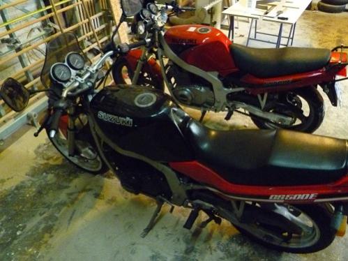

hallo,
das schätzchen ist mir gerade zugelaufen.
das baujahr ist 90, km stand laut tacho 54000, abgemeldet 2009
sie ist laut papieren enddrosselt.
sie war nen bischen zerflückt, ich habe sie für die bilder mal grob zusammengesteckt.
der tank ist verbeult aber von innen rostfrei, soweit zu sehen.
über den motor kann ich nix sagen, gabel undicht.
sie hat rostpickel, stand halt in ner laube im garten.
superbikelenker ist eingetragen, stahlfelx bremsleitung und die lenkerhalter nicht.
es gab nur den alten brief und schein.
blaues schrauberhandbuch vorhanden.
was fang ich jetzt damit an? macht mal vorschläge.
aber wissen ist begrenzt.
gruss volker

Lass sie stehen und gib dem Tank sein original Dekor wieder.
In 3 Jahren meldest Sie als Oldtimer an.

Wäre ne Idee iIdee Jim.
Aber mir gehts erstmal drum wie man da am besten wiederbelebt ohne grössere Schäden anzurichten.

Ich würde erstmal das Öl wechseln. Dann Vergaser ausbauen und reinigen, Benzinleitungen evtl. austauschen. Alles einigermaßen sauber machen. Neue Batterie wirst du auch brauchen,...
Alt 29.04.2017, 11:37:42   #5
Du hast ja Zeit, schau einfach alles nach, was kaputt ist reparierst du.
Ölwechsel, Vergaserreinigung, Bremsflüssigkeitswechsel ... Dann sollte das Schmuckstück wieder laufen.
Der Rest ist Kosmetik. Kann man auch nach und nach machen.

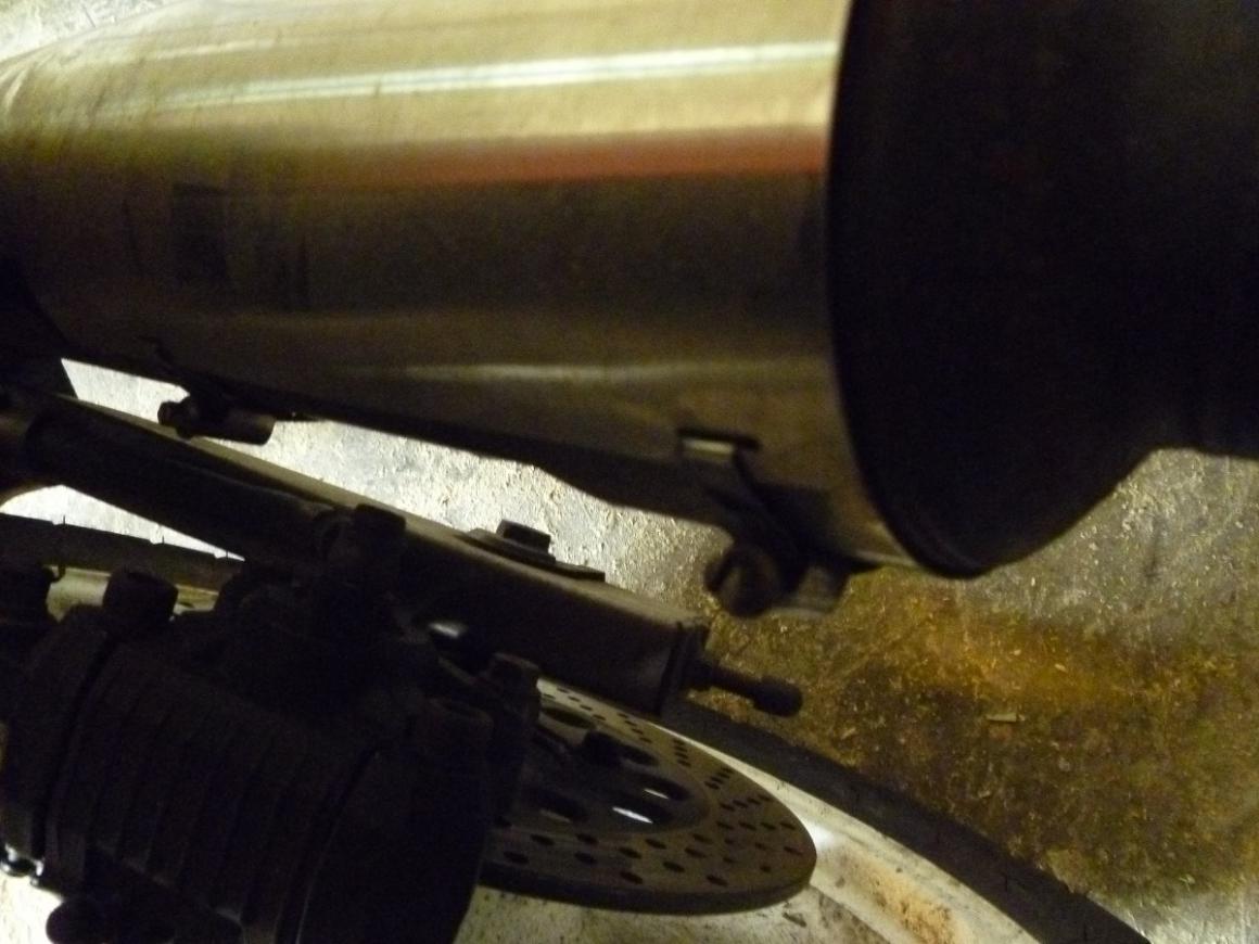

ich hab noch eine frage zum auspuff.
ich hab ja nur meine 2000er als vergleich, bei der 1990er sieht die befestigung der blende irgendwie ganz anders und gebastelt aus.
ist das wirklich so original?
gruss volker

Hatten wir das nicht in einem anderen Tread mit dem Edelstahl Fallrohr, was als Blende verwendet wurde? Könnte eine ähnliche Lösung sein.

ich habs mir fast gedacht das es gebastel ist.
kommt halt die auspuffanlage auch noch auf die to do liste.
