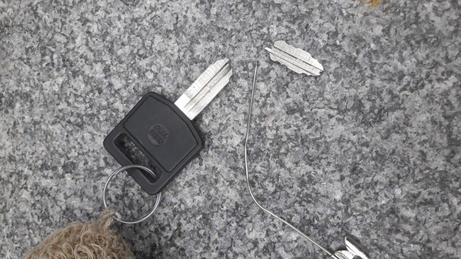

Hallo liebes Forum
Mir ist heute in der Stadt der Schlüssel im Zündschloss abgebrochen.
Lenkradschloss habe ich trotz abgebrochenem Schlüssel noch aufbekommen, aber aber auf ON ging es auch in einer Stunde Fummelei beim Warten nicht
Der ADAC hat mich dann nach Hause gebracht und jetzt seid ihr dran.
Besteht die Chance das abgebrochene Ende rauszuholen?
Oder brauche ich ein neues Zündschloss?

Die umgebognene Nadelspitze hat nach 90 Minuten den Kampf gewinnen können
Danke für alle Tipps!

Oweia, das war ja wirklich ziemlich weit unten abgebrochen... Gut, daß du die Geduld aufgebracht hast!

Na wenigstens hatte der vernünftige Kerben. Ich hab schon mal einen Flachschlüssel von Citroen ausfrickeln dürfen - da findet man fast nix, wo die Nadel dran greifen kann. Noch dazu ist das Ding aus einer amagnetischen Legierung und sehr hart - der letzte Dreck für'n Schlosser!
Glückwunsch auch von mir!
