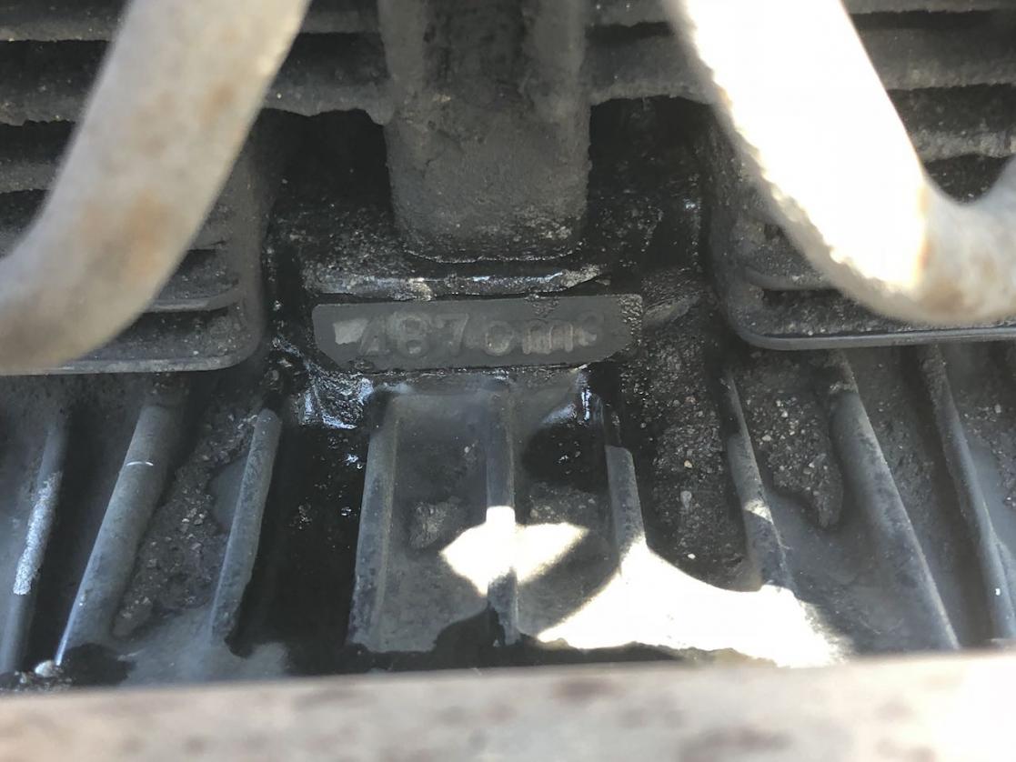

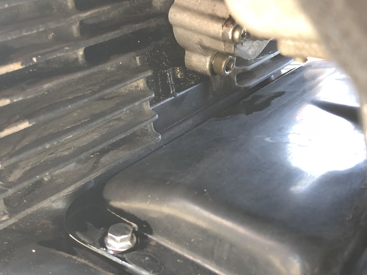

Hab mal den Motor geputzt. Da ich unverhofft am Weekend eine Ausfahrt gemacht habe, hab ich mal das "Beginnen" nach ca. 65km Fotografisch festgehalten.
Soweit ich es beurteilen kann sind die "Löcher" im Motor eh da wo das Öl daherkommt, und unterm Steuerkettenspanner wars auch wieder nass.
Das der schon bisl saftelt weiß ich. Wusste nur nicht das Löcher im Motor sind
Also sehe ich es richtig, das der Steuerkettenspanner der Verursacher ist?

Sehr wahrscheinlich.
Wie sieht denn der Gummi-Stöpsel im Kettenspanner aus? Sieht man leider nicht auf dem Bild.
Das ist meistens die Ursache der Undichtigkeit.
Bei mir war der Gummstöpsel total zerbröselt. Ich hab den getauscht (kostet ca. 2 € beim Suzuki-Händler). Ist zwar nicht 100%ig dicht, aber wesentlich besser als vorher (kommt nur noch ab und zu ein Tropfen durch).
Den Stöpsel tauschen ist leider nicht ganz so einfach, wie es sich anhört. Das Ding ist furchtbar hart und will partout nicht in das kleine Loch rutschen. Außerdem kommt man da auch nicht gut ran. Mit einem langen Schraubendreher und mehrmaligem Nachdrücken ging es dann. Vll. drücke ich mal nach, wenn der Motor heiß ist. Möglich, dass das Gummi-Ding dann besser rutscht.

Auf dem Bild sieht es auch nicht so aus, als ob es am Nippel undicht ist. Dort scheint es trocken zu sein. Also eher eine der beiden anderen Dichtungen...

Wenn ich das zweite Bild mit dem Spanner ansehe, denke ich, das es nicht aus dem Loch vom Gummi-Stöpsel raus läuft. Ich bin auch der Meinung, das man gerade noch den Rand vom Stöpsel erkennen tut. Normalerweise müsste doch der Deckel, wo der Stöpsel drin steckt, auch mit Öl versifft sein. Ist er aber nicht. Denke mehr das es aus dem Bereich der Papierdichtung zwischen Spanner und Zylinder leckt. Wäre die einfachere und billigere Reparatur. Beim ersten Bild von vorne, mittig gehe ich auch von der Fußdichtung aus.
