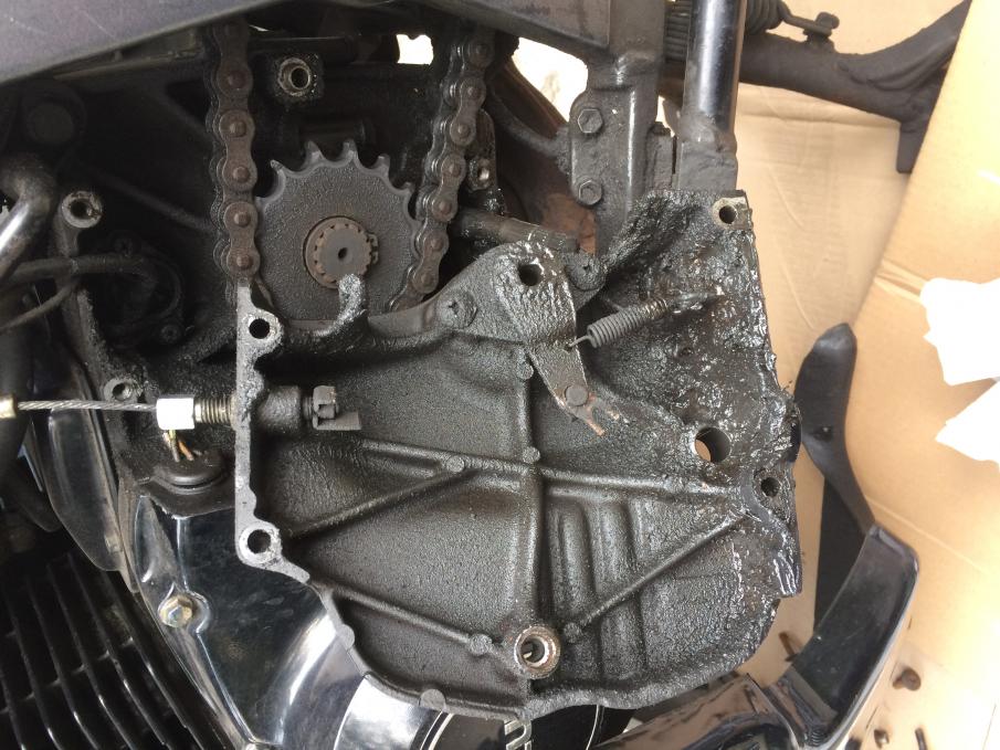

endlich hat es mich auch erwischt und ich bin an der Ampel von einem plötzlichem Klacken und einem Satz nach vorn überrascht worden. Der Kupplungshebel ging auf einmal ganz leicht.
Erster Verdacht und auch Hoffnung war das der Bowdenzug gerissen ist. Leider bestätigte sich das nicht nachdem ich den Ritzeldeckel abgenommen habe.
Da ich nun leider nicht zuhause bin sondern mitten in Berlin ist ein Provisorium gefragt. Irgendwelche Ideen? ADAC wäre auch noch ne Möglichkeit.
Danke schonmal im voraus
Gruß Vinz

Und weisst Du kein Rat, so nimm ein stück Draht
Aber ganz im Ernst, ich würde mir dünnen Blumenbindedraht besorgen und da ein paar Schleifen drumwickeln zum Verbinden.
Vielleicht stellst du deine Kupplung auch dann vorrübergehend so ein , dass sie grade eben noch trennt, dann hast Du auch etwas weniger "Zug" auf der ganzen Mechanik.
Das kriegst Du hin, da gibt es schlimmere Pannen

Danke Joe,
es kann so banal sein, aber irgendwie hab ich bei sowas dann ne Denkblockade.
Wir haben hier auf Arbeit sogar Blumendraht da, sehr praktisch. Dann werde ich wohl meine Mittagspause opfern.
Die Panne war tatsächlich nicht "schlimm" da ich nur 1km bis zur Arbeit hatte als es passierte. Nur der Hopser nach vorn hätte auch in der Stoßstange des Vordermanns enden können !

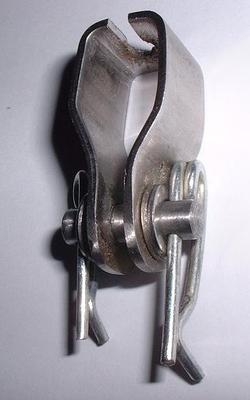

Bau dir selber eine Aufhängung - muss ja nicht so aufwändig wie im Bild sein.

Slightly OT: Täuscht mich mein Auge oder sehe ich einen Hang zur Haifischzahnbildung an deinem Ritzel? Und... wenn du den Deckel eh schon mal ab hast, mach mal den ganzen Gnilz da drin weg... das sieht ja fies aus!
Du kannst aber pingelig sein !!!!
Aber im Ernst, das Ritzel hat es hinter sich, und bei dem Zustand musst Du das komplette Kit wechseln sonst hast Du nicht lange Freude dran.
Die Kette siehr auch ziemlich ungepflegt aus.....

Jaaa, ich bin da ein kleiner Pinsel... weil gepflegtes Mopped hält mitunter einfach länger, und wäre da nicht so eine Schicht Gnilz auf dem Mechanismus, hätte er vielleicht sogar schon eher sehen können, daß sich da ein Riss bildet und das Teil bald abreißen kann...

Ja den Schlonz könnte man mal wegmachen, aber nicht auf nem Hinterhof in Berlin . Ich fahre im Monat etwa 1000-1500km, also beinahe täglich und das auch bei Regen, im Winter und sogar bei Salz auf der Strasse. Da bleiben halt ein paar Spuren. Wenn ich den Ritzeldeckel abnehmen will muss ich immer die VVK abschrauben und das nur um Schlonz wegzumachen? Ach nö!
Wegen des Ritzels, ja ist mir auch aufgefallen, das Kettenkit hat jetzt etwa 18.000km runter. Ich habe vor einem Jahr auch einen Oiler eingebaut was die Haltbarkeit des Kettenkits durchaus erhöht hat. Mein vorheriges Kettenkit war nach dem Winter bei einer Laufleistung von ca. 8000km total hinüber. Das jetzige Kit fühlt sich vom fahren aber nicht verschlissen an, von daher bin ich da auch etwas überrascht. Mein nächstes Bike hat Kardan, offene Ketten kann ich anscheinend nicht korrekt pflegen.

Das mit dem Draht hat übrigens gut funktioniert.
