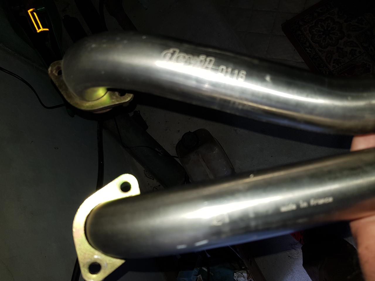

Alt 04.04.2018, 17:14:12   #24
Beiträge: 7.388
Der DEVIL Krümmer hat ne E-Nummer
Alt 04.04.2018, 18:50:56   #25
Alter: 52
Beiträge: 1.564
Alt 04.04.2018, 19:38:31   #26
Beiträge: 7.388
Ich mach dir morgen mal ein Bild

Alt 05.04.2018, 11:43:33   #40
Ein Krümmer ist keine Auspuffanlage und deshalb EINTRAGUNGSFREI!
Ebenso die Rohrverlegung zwischen Krümmer und Endtopf.
Siehe oben den zitierten Teil der StVZO
(2a) Auspuffanlagen für Krafträder sowie Austauschauspuffanlagen und Einzelteile dieser Anlagen als unabhängige technische Einheit für Krafträder dürfen im Geltungsbereich dieser Verordnung nur verwendet werden oder zur Verwendung feilgeboten oder veräußert werden, wenn sie...
Dass das in der Praxis anders gehandhabt wird, ist ja wieder was anderes.
Da geht es meist nur um Lautstärken und in Einzelfällen auch mal um Leistung.
Alt 05.04.2018, 13:37:46   #41
Beiträge: 7.388

Bsm und Co Krümmer gab es nie einzeln auf dem Markt zu kaufen, nur als Komplettanlage. Und so wurde Sie homologisiert!
Zwischenrohre und Endtöpfe wurden an den Originalkrümmern homologisiert und tragen deshalb eine E-Nummer.
DEVIL hat nur Krümmer für die GS gebaut und deshalb mit E-Nummer, siehe Bild
