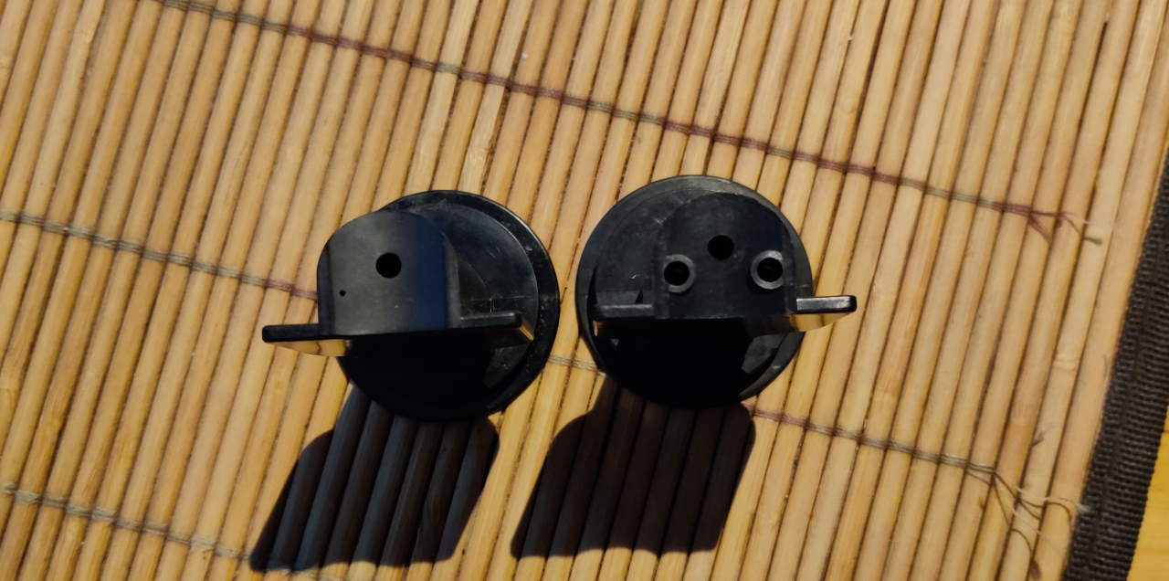

Ich hab mir 2 Gasschieber bei CMSNL bestellt, wobei beide unterschiedlich sind. Sieht man schön am Bild.
Meine GS ist entdrosselt (bei ihr ist das rechte Modell verbaut).
Könnt ihr mir die Unterschiede zwischen den beiden Gasschiebern erklären.

Es gab verschiedene Baujahre mit verschiedenen Löchern.
Je mehr Löcher, desto schneller reagiert der Gasschieber. Ob man das im Fahrbetrieb merkt? Ich glaube nicht.
Bau 2 Gleiche ein und gut ist.
http://forum.gs-500.de/showthread.php?t=33313
Doch, merkt man schon - je mehr Lochquerschnitt umso schneller reisst es die Schieber hoch und umso eher verschluckt sie sich. Die Schieber müssen zu Bedüsung und Schiebernadeltype passen. Weil man das eben nur schwer in den Griff bekommt, hat SUZUKI genau deswegen das PAIR-System eingeführt (vor allem seit sie 34er Vergaser verbauen). Eine offene F ist z.B. ohne PAIR fast unfahrbar, ausser man ändert den Ansaugtrakt/Vergaser/Auspuff - aber auch dann ist sie nicht gerade einfach abzustimmen....
