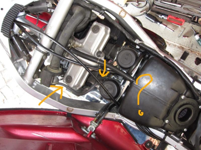

Hallo. Eine Frage meinerseits: Wo befindet sich dieser Unterdruckschlauch, welcher für den zu geringen Benzinfluss auf "ON" schuld sein kann?

Der Unterdruckschlauch wird am linken Vergaser angeschlossen und läuft von da nach hinten zum Unterdruckbenzinhahn.
Im Benzinhahn ist eine Membran, die durch den Unterdruck vom Vergaser angesaugt wird und so den Durchfluss im Benzinhahn frei gibt.
Wenn diese Membran mit der Zeit hart wird, wie es Verbali und Saugwurmmensch schon geschrieben haben, kann es zu den von dir beschriebenen Symptomen kommen.
Die meisten älteren GSen haben mit solchen Problemen zu kämpfen, meine auch.
Es gibt aber keinerlei Ersatzteile von Suzuki. Man kann, wenn man die Zeit und die Arbeit nicht scheut, im Zubehörhandel auf die Suche gehen. Allerdings findet man da auch keinen Raparaturkit, man muss sich die Teile selber aus verschiedenen Kits zusammensuchen. Wenn man dann drei Kits braucht, kostet das dann wieder so viel, als wenn man sich einen neuen Hahn kauft.
Man kann damit leben, geht bei mir schon 30000 km bzw. 8 Jahre lang, indem man bei Autobahnfahrten auf PRI umstellt und im Normalbetrieb wieder auf ON oder RES stellt. Das sollte man aber niemals vergesssen.

So: jetzt wirds spannend
Du sagst, der Wird am LINKEN Vergaser angeschlossen. Ich habe leider im Haynes Manual und auch im Internet nicht gefunden, wo der Schlauch herkommt und hab jetzt wohl da nen falschen dran. Damit wir uns richtig verstehen: ich kann auf "ON" keine 2 Minuten fahren da merk ich schon, wie er austrocknet.
Von vorne links, über dem Vergaser kommt ja auch noch ein ganz kurzes schläuchchen. Dieses habe ich nun auf die Oberseite des linken Vergasers gesteckt. Auf dem rechten Vergaser hat es an dieser Stelle eine Art "Kappe".
Das Ding mit der Membrane hab ich absolut geckeckt. Hat niemand ein Bild, wie die Schläuche geführt sein "müssten"?
Zwischen den Vergasern hat es ja zwei Stängelchen. Von jedem Stängelchen kommt in der Mitte ein T-Stück und ein Schlauch. Wo kommen denn diese Hin? Herzlichen Dank für Eure Hilfe!
EDIT: Obwohl ich mich nur selbst als ABSOLUTER ANFÄNGER oute, habe ich soeben das besagte Unterdruckschläuchen wieder angeschlossen und siehe da: Das Teil läuft wieder auf "ON" und das auch noch nach 10, 15 oder 20 Minuten. Sorry und vielen Dank für deine Mühe!

Also: Ich hab den Durchblick nun total verloren. Kurz den Tank runtergenommen und ein Paar Fotos geschossen.
Wenn auf beiden Vergasern also Kappen sein sollten: Wohin gehört dann dieser Schlauch? Er ist da eingesteckt wo er verschwindet. Was ist das überhaupt für ein Teil? Ich habe dazu nirgendswo informationen gefunden...
Der Schlauch, der zwischen den beiden Vergasern aus einem T-Stück kommt geht irgendwo ins nirgendwo bei mir, ist das korrekt?
Der Schlauch, welcher aus dem linken Vergaser gegen die Mitte der beiden Vergaser mündet, geht zum unteren Benzinhahn und steuert die Membrane, ebenfalls korrekt?
Hits:	2155
Größe:	78,4 KB
Geändert von aemisemoritz (28.09.2009 um 14:06:54 Uhr)
aemisemoritz ist offline   Mit Zitat antworten

Womit zwei meiner drei Fragen beantwortet wären... Zur Info: Ich habe sowohl jegliche Internetseiten sowie das Heynes-Manuel mehrere male durchgeschaut und zu besagtem Schlauch KEINE Informationen gefunden...
Das simple Posten eines Schlauchschemas, auf welchem mein Schlauch "?" nicht vorhanden ist, bringt mir soweit also nicht viel, trotzdem danke!
Alt 28.09.2009, 14:48:42   #35
Du hast nen Importmodell, oder?
Das ist dieses Sch**** Pair, oder Sekundärluftsystem, .... oder wie auch immer der Dreck heisst.
leider (oder zum Glück) kenne ich mich mit dem Zeugs nicht aus, da ich damit noch nichts zu tun hatte.

Ganz ehrlich, keine Ahnung ob das ein Importmodell ist... Aber ich bin mir sicher, irgendjemand kann mir mit dem Problem helfen, sofern es denn eins ist.
Die GS läuft soweit sehr gut, soweit habe ich nur ein Problem mit der Aussage "auf beiden Vergasern sollte eine Kappe sein", denn auf meinem linken Vergaser war nie eine Kappe, aber ich denke dieser Schlauch gehört da hin...
Alt 28.09.2009, 14:59:25   #37
ja, auf eine der beiden Deckel gehört der , denn das PAIR braucht auch den Unterdruck.

Ich denke auch, das es ein Importmodell ist. Schau mal in deine Papiere, ob die Rahmennummer mit GM51A beginnt.
Eventuell hilft dir auch folgendes Bild weiter.
Einer der Schläuche könnte deiner sein.
http://alpha-sports.com/spst/1995%20GS500E/05.gif
Alt 29.09.2009, 15:40:30   #39
Der Canister sitzt unter dem Batteriekasten.
Die Unterdruckdosen, die bei ihm da rumwuseln sind wie bei den neuen Modellen (eben sekundärluft oder PAIR) und können afaik nicht so einfach weggelassen werden wie der Canisterquatsch.
Das ganze Geraffel sollte aber nichtg viel mit deinem Problem zu tun haben (sofern das alles da sitzt, wo es sitzen soll).
