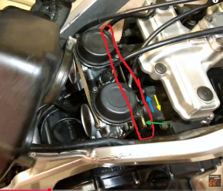

Ich kann mich an kalte Winter erinnern, wo mein Choke eingefroren war.
Den Schlitten am Vergaser erreicht man auch ohne den Tank runter zu nehmen.
(Solange keine Verkleidung im Weg ist....)
Anbei mal die Position des Chokeschlittens,
(rot umrandet, der Einhänger für den Bowdenzug lässt sich recht unter dem Rahmen ertasten.)
Beim Ziehen des Choke bewegt sich der Schlitten inrichtung des blauen Pfeiles,
beim Schließen des Choke in Richtung des gelben Pfeiles.
Ich vermute mal, da bewegt sich aufgrund eines verranzten Bowdenzuges nichts mehr in gelber richtung, weil der Choke voll geöffnet festhängt.
Dann kann man noch versuchen den Schlitten von Hand in der gelben Richtung zu ziehen (zu schließen).
Dafür muss dann der Tank nicht zwingend runter.
