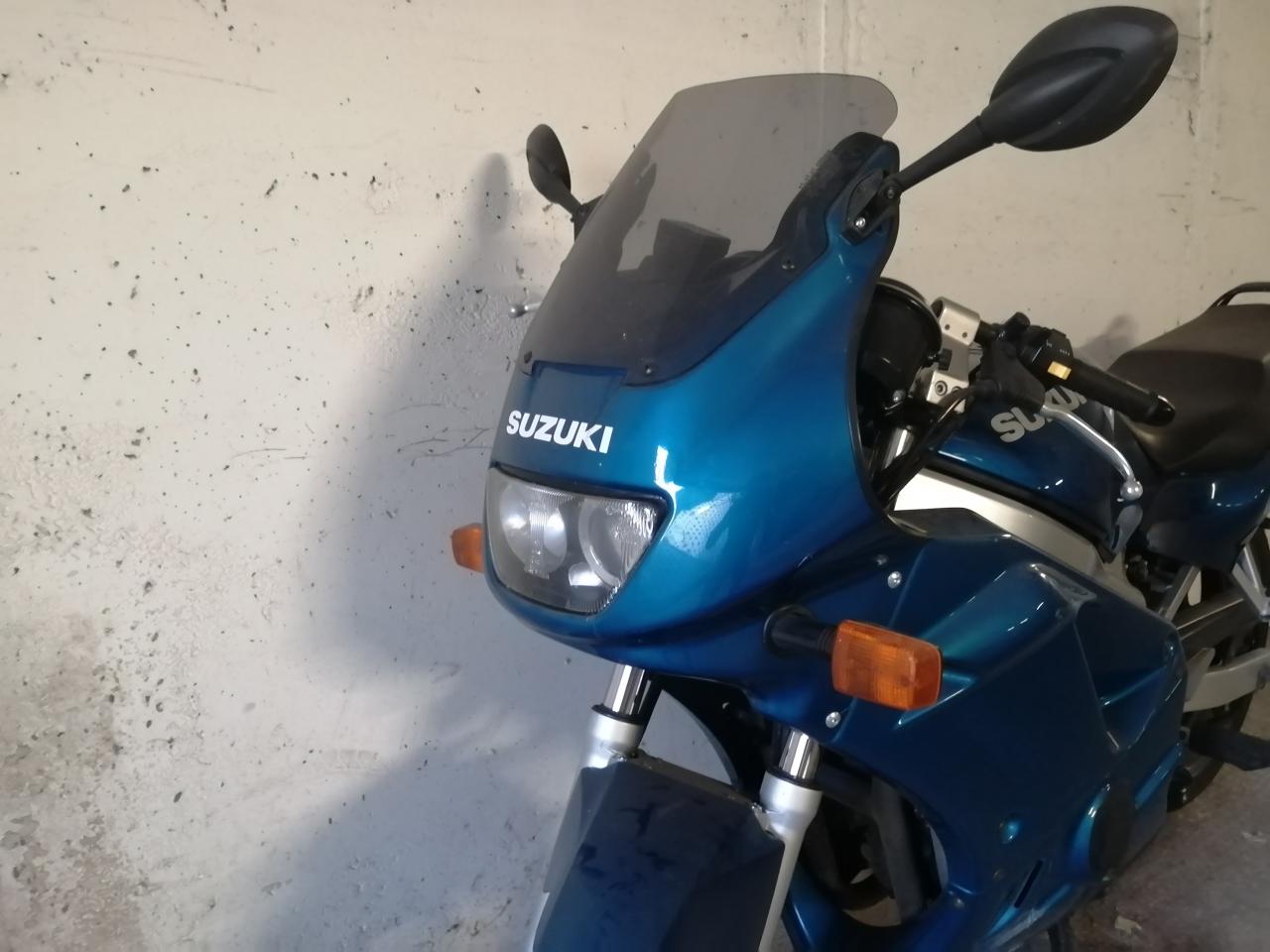

Hallo Zusammen,
Ich habe die Maschine mit der Five Stars Verkleidung. Leider kam sie jetzt nicht durch den TÜV, weil die Front Scheinwerfer zu tief eingestellt sind. Der TÜV hätte es gleich Vorort behoben, wenn wir gewusst hätten, wo die entsprechende Schraube sitzt und wie man da drankommt. Wisst Ihr es zufällig?
Die Anleitung, die mir vorliegt bezieht sich nur auf die unverkleidete Version.
Vielen Dank und Grüße
Armin

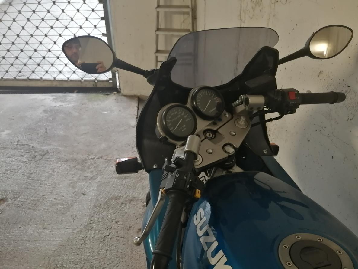

So

Dann mach doch mal ein Bild auf dem man was erkennt!

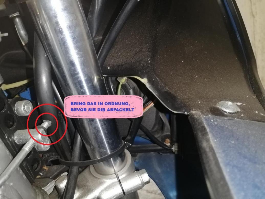

Okay, machen wir bissel PA und ESP.
Jim, sorry, ich hab mal dein Bild gekapert- und die Schraube noch einmal überdeutlich markiert.
Und dann würde ich dringend einmal das andere Bild überdenken!

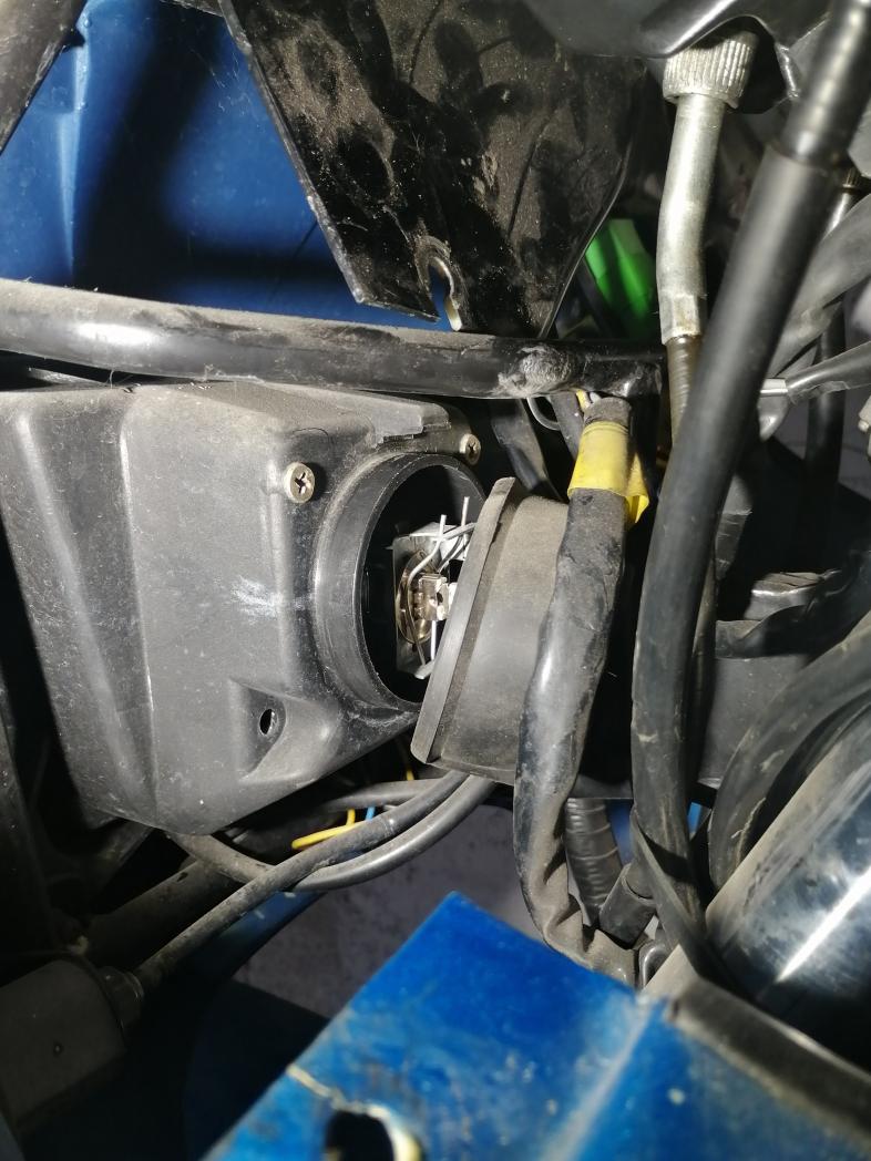

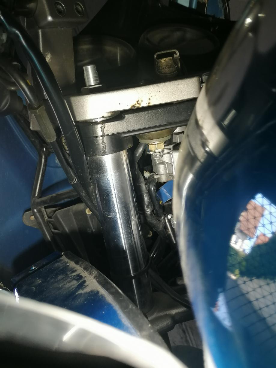

Beiträge: 6

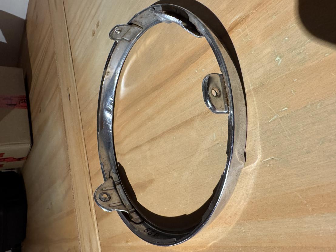

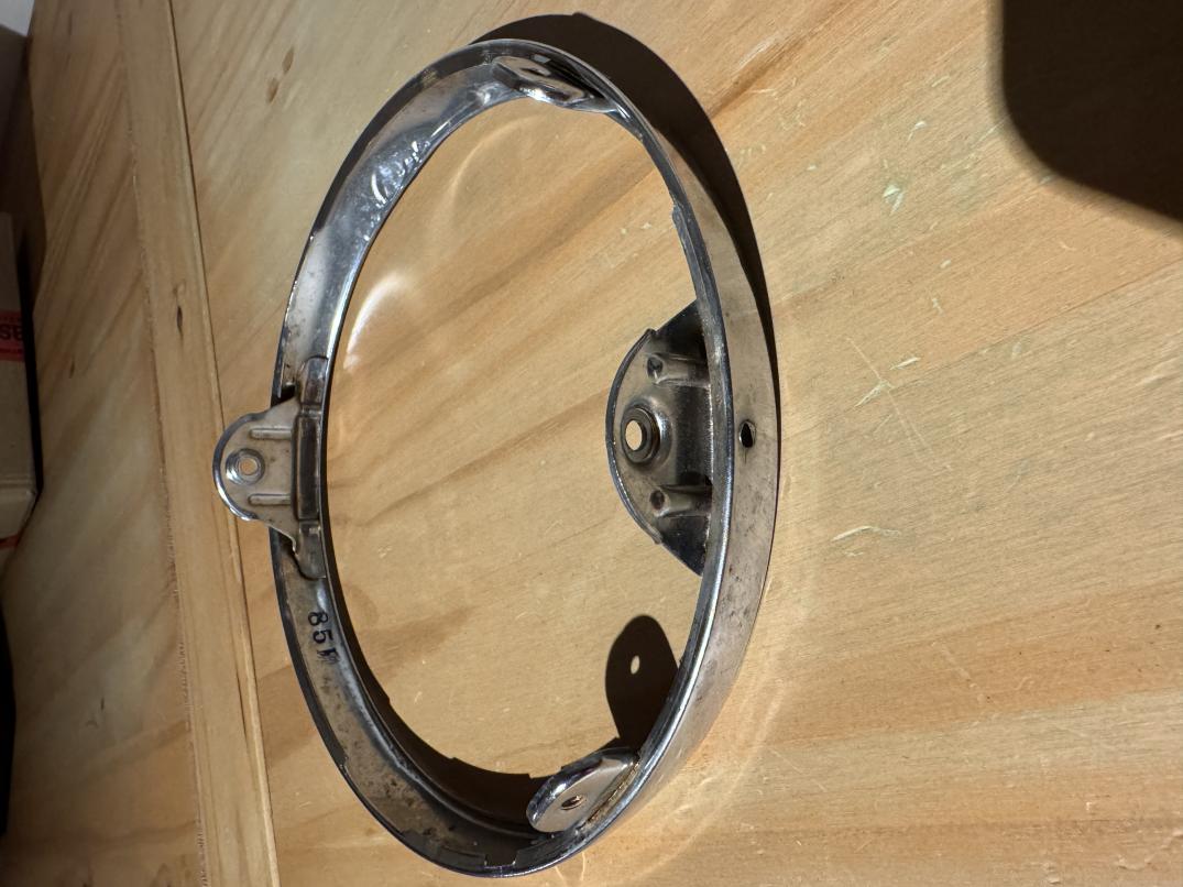

Okay danke, Schraube gefunden. Leider lässt sie sich nur extrem schwer drehen, aber selbst wenn, bewegt sich nichts an der Höhe. Nach dem Abziehen der Gummihaube habe ich festgestellt, dass die Lampen wackelig sind. Mit dem Finger kann ich die locker rauf und runter bewegen. Das ist sicher nicht normal oder? Was kann ich jetzt noch machen?
ich könnte irgendwie was reinklemmen, dass es in einer brauchbaren Höhe festbleibt?

Alt 22.04.2025, 20:02:59   #14
Alter: 52
Beiträge: 1.562
Was reinstopfen- das wird heiß im Scheinwerfer, nur mal so....
Was ich machen würde?
Für mich gäbe es 3 Optionen:
- andere kleinere Scheinwerfer (LED?) einsetzen und den zu großen Scheinwerferausschnitt verkleinern
- einen überholten Scheinwerfer kaufen
- einen H4-Scheinwerfer dieser Form suchen, da erkennt man den Zustand des reflektors auch besser als hinter der leidlichen LINSE.
- sie auf naked umbauen - nee, nicht wirklich.....
was andere machen würden:
- einen gebrauchten halbblinden Scheinwerfer bei ebay kaufen.
(Ja, die sind mittlerweile mind. 20 Jahre alt!)
