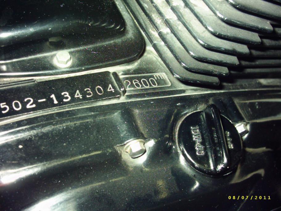

Nein, leider werden die Motornummern nicht mehr im Brief eingetragen.
Die Motornummer steht neben dem Öleinfüllstutzen auf der rechten Motorseite.
Einfach mal den Verkäufer bitten ein Foto zu machen. Ist nicht schwer und hat keine 3 Minuten gedauert.
