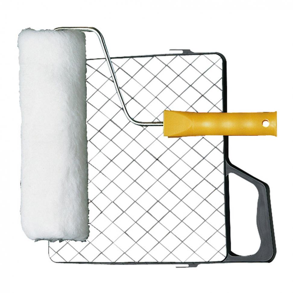

Wasserlack ist nur bei Holzfenstern das non-Plus-Ultra, für alles andere nimmste Lack auf Lösemittel oder Acrylbasis.
Pinsel würd ich nicht machen, dann eher Rollen. Mit Farbrolle. Ansonsten, wenn alles ordentlich angeschliffen ist nen Haftgrund oder Füller druaf, wenn keine Orangenhaut oder Läufer drin sind den Decklack drauf. Aber nicht erst ne Woche damit warten, sondern nach ner Stunde, wenn die vorherige Schicht noch nicht ausgehärtet ist. So verbinden sich die beiden Schichten noch miteinander. Setzt aber auch voraus, dass Füller und Lack/Klarlack vom gleichen System sind (gleicher Hersteller).
Ich habe meinen Lack und den Rostschutz Haftgrund damals von Louis gekauft, den kann man gut verarbeiten und der hält ordentlich, hab bis jetzt gute Ergebnisse damit erzielt und arbeite damit immer wieder gerne, auch als Grundierung für andere Sachen.

was? wieso willst du denn jetzt doch mit pinsel lackieren? das wird streifig, und kacke aussehen. wie schon oben steht, mit rolle rollen oder mit spraydose. oder mit kompressor wenn du ein hast.
schleifpapier mindestens 400 oder noch höher 600 800 etc. stehr doch oben schon alles.

Ja Roller meinte ich.

Die Vorstellung mit dem Roller gefällt mir aber auch
Warum geht das denn nicht HAHAhhaaaaa
Hits:	837
Größe:	77,1 KB
