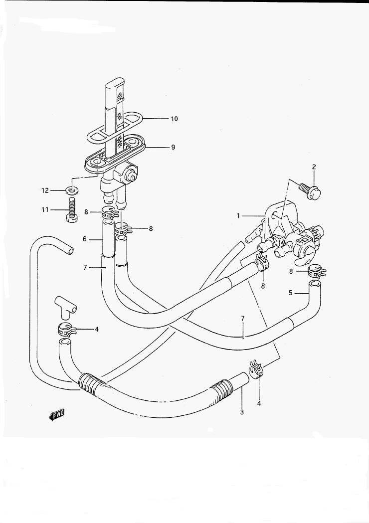

So, nun hab ich eine Diagnose... wahrsjchinlich ist es so, dass der Schlauch für die Reserve wohl zu weit in den Tank ragt, d.h. ich muss bei ca 7-10 Restliter auf Reserve umschalten.
So einfach ist's... wobei ich immernoch nicht verstehe warum der Motor, der "kein" Benzin mehr bekommt, wieder kommt wenn ich Gas gebe... aber frisch getankt läufts und auf Reserve läufts auch bei weniger...
klingt für mich alles logisch, schauen wir mal obs funktioniert einfach immer mit reserve zu fahren...
Michi500 ist offline   Mit Zitat antworten
Alt 16.06.2010, 09:12:46   #19
Da ragt kein Schlauch für Reserve in den Tank.
Am oberen Benzinhahn ist im Tank ein Aufsatz mit einem Röhrchen (für ON bzw. Normalbetrieb) und ein Abgang möglichst weit unten für RES und PRI.
Da ist vll. nur was verstopft/dreckig.
