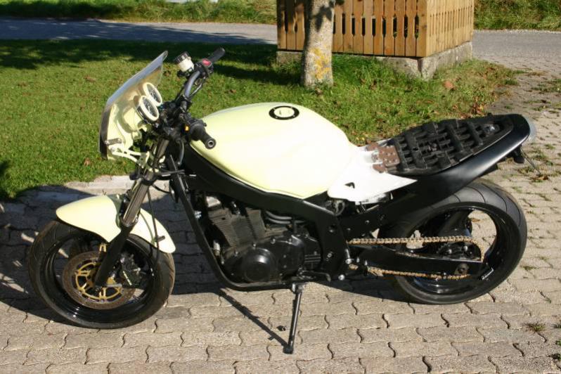

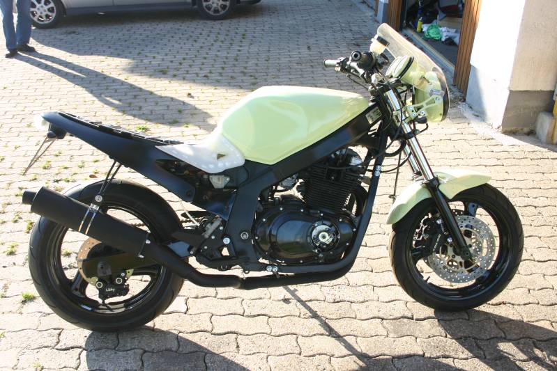

Hits:	2052
Größe:	97,9 KB
ID:	8719   Klicke auf die Grafik für eine größere Ansicht
Hits:	1913
Größe:	84,8 KB

Aber mal ernsthaft Jim, wieviel Zeit kannst Du Dir so in der Woche nehmen für die Schrauberei? Bei mir bleibt nach Job, Haus, Hund, Frau und Kind oft kaum noch Zeit für die Werkstatt...
Ich glaube, wenn meine Frau und mein Sohn nicht auch Motorrad fahren würden, wäre es echt schwer mit diesem Hobby...
jepp war ne schweine arbeit ne GS so Original zu machen!!
Kommt drauf an mit der Zeit. Manchmal nur ne Stunde, an manchen Tagen mehrere Stunden. Das gute ist dabei, dass die Maedels meiner Freundin auch spass am schrauben haben oder zum putzen von Teilen. Manchmal leg ich auch Nachtschichten ein, kommt immer auf die Situation an.
Klar gibts manchmal Aerger wegen dem Schrauben, aber das ist normal und da muss man durch.
Aber geht schon neben dem Job, hab ja zum glück keinen Hund!
Darum mach ich ja auch nichts mehr für andere, denn dazu fehlt mir echt die Zeit.
So später mal schauen was alles an Teilen gekommen ist.
@Goose: neee soweit ist es noch nicht! zudem hab ich keinen Ofen in der Garage!
Alt 24.01.2011, 12:52:40   #98
.....zum Glück habe ich einen Hund.....immer treu und wachsam....aber braucht eben seine (Ihre) Zeit.
Mit dem Schrauben für andere hast Du recht, mache ich aber manchmal für gute Freunde oder für gewisse Gegenleistungen (Handwerker z. Bsp.).
Schön das Deine Familie sich so an Deinem Hobby beteiligt, wie gesagt, meine Frau fährt auch, aber schrauben mag sie nicht, putzen (das Mopped natürlich) dann schon ehr. Mein Sohn ist begeisterter Motorradfahrer und Mitfahrer, aber mit seinen 4 Jahren kann man da beim schrauben noch nicht allzu viel erwarten, putzen klappt aber schon ganz gut...
