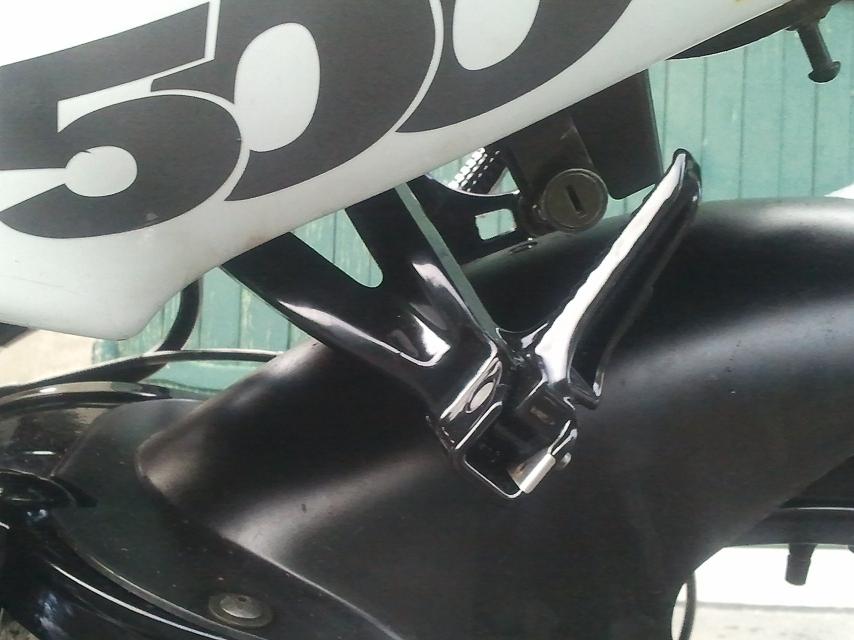

So, gesagt, getan: Die blaue ist erstmal komplett zerlegt!

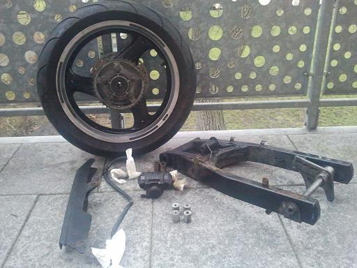

Bei der "Lucky" hab ich den B6-Umbau rausgeschmissen, und mal Spaßenshalber das RGV-Schwingen-Kit montiert und endlich mal eine Probefahrt damit gemacht!
Soweit, sogut, fährt sich Klasse!
Musste aber leider feststellen, das der Schwingenüberzug beim einfedern gegen die Soziusraste stößt!
Egal, werd die Soziusrasten einfach abflexen, und durch andere, schraubbare erstetzen.
Hier ein paar Bilder von den rausgeworfenen B6-Teilen und der neuen Schwinge in der "Lucky":

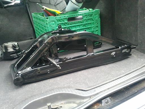

Nachdem ich die erste Jahreshälfte aus zeitlichen Gründen einfach nicht zum schrauben gekommen bin, war ich in den letzten Wochen sehr Aktiv:
Hab meine GS komplett zerlegt und alle Teile gereinigt.
Rahmen, Felgen, Schwinge und diverse Klein-Teile gingen zum Sandstrahlen, und anschließend zum Pulverbeschichten.
Mittlerweile ist auch mein Federbein und meine Gabel vom Überholen zurückgekommen.
Heute den erlösenden Anruf vom Pulverbeschichter bekommen:
Teile sind fertig!
Schnell noch vor der Arbeit abgoholt und aus`m Sabbern nicht mehr rausgekommen!
Mann sehen die Geil aus!!!
Nur schnell alles in die Garage gebracht. Nächste Woche wird dann zusammengebaut, und dann hab ich auch Zeit Bilder zu machen!

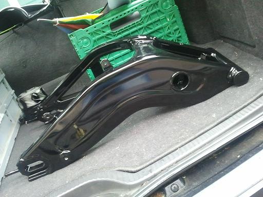

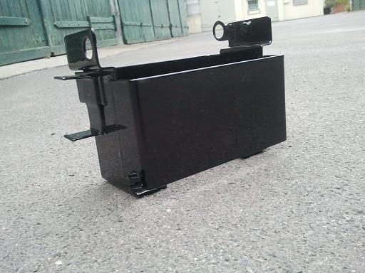

Hier endlich die versprochenen Bilder einiger gepulverten Teile:

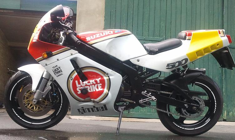

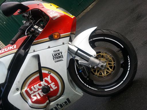

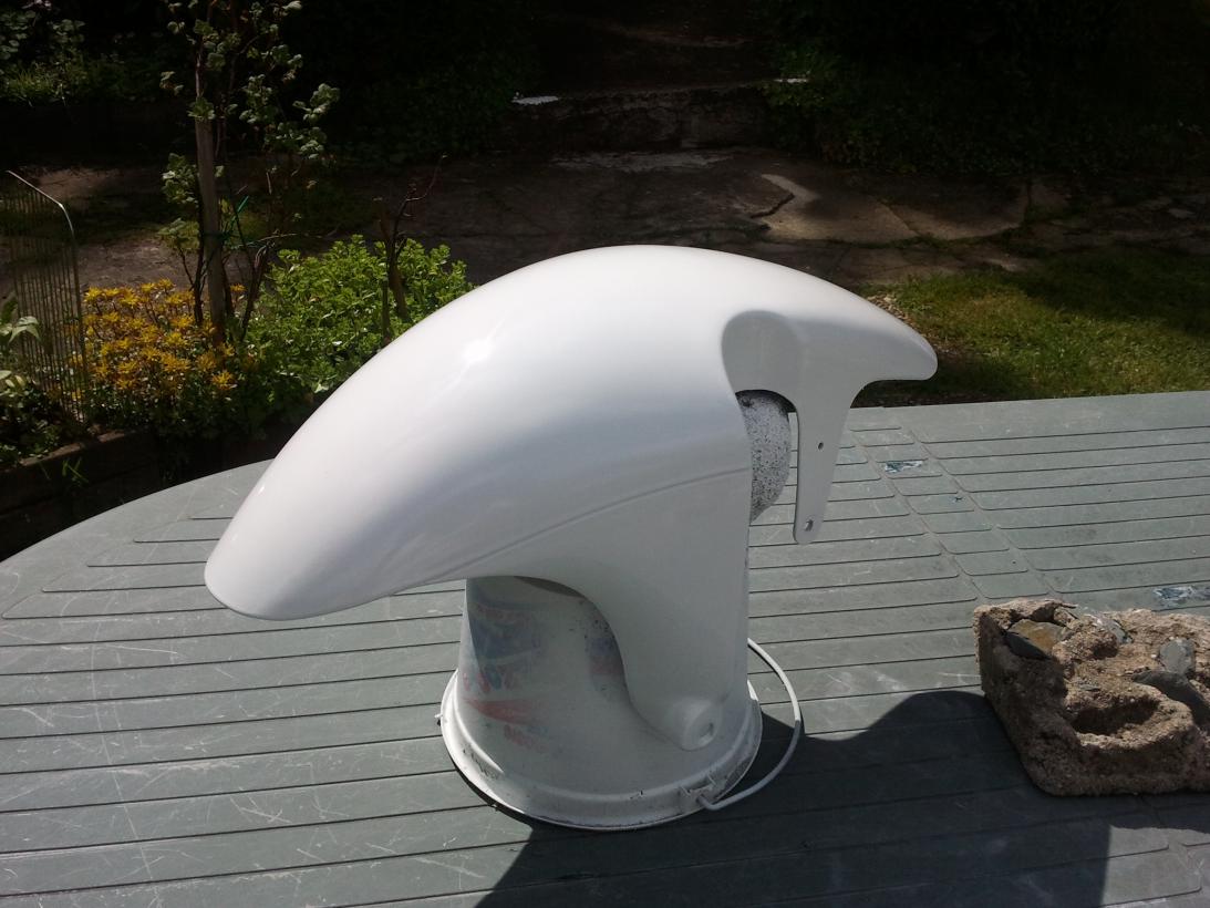

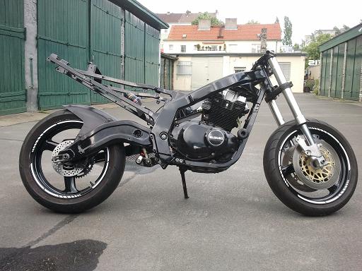

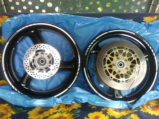

Dann hab ich noch die Felgen mit nem Felgenrandaufkleber versehen und den vorderen Fender lackiert:

Alt 28.06.2012, 13:46:58   #115
Beiträge: 1.919
...fehlt nur noch ein 2-Takt-Motor...
Alt 28.06.2012, 23:58:31   #116
Hut ab!
Aber sag mal ist die vordere Felge n ticken kleiner als die hintere? Oder wirkt das grad nur so wegen dem Blickwinkel?
Alt 29.06.2012, 06:44:52   #117
Beiträge: 8.812
Jetzt wo du es sagst fällt es mir auch auf. Ist das vlt ne 16"?
Alt 29.06.2012, 07:32:20   #118
Also ich denke das ist ne optische Kiste, durch die großen Bremsscheiben.
Eigentlich müsste das ne 3 x 17 sein, also original RGV.
Alt 29.06.2012, 09:43:22   #119
Beiträge: 8.812
Sie ist ja schmaler als die hintere, daher kann es sein, dass sie schräger am Sofa? steht und es deshalb zu dem Anschein kommt, sie sei kleiner. Bei Messinstrumenten heißt das parallaxe
Alt 29.06.2012, 11:15:55   #120
Is natürlich ne 17 Zoll Felge, original RGV!
Das täuscht nur wie gesagt durch den Kamerawinkel

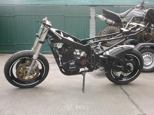

Alt 29.06.2012, 11:23:02   #121

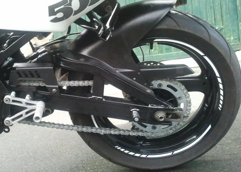

Vieleicht kann man`s hier besser sehen wenn`s zusammengebaut ist:
Name:	2012-06-25 18.10.09.jpg
Hits:	1023
Größe:	54,8 KB
ID:	13996   Klicke auf die Grafik für eine größere Ansicht
Name:	2012-06-25 18.10.20.jpg
Hits:	1049
Größe:	52,4 KB
Alt 29.06.2012, 11:25:47   #122
@Goose: Kannst du bitte was zu den RGV-Gabel Umbau schreiben.
Weis nicht mehr so ganz was Jürgen da alles Geniales mit meiner Gabel veranstaltet hat!

Ich wollte nur mal anmerken, dass ich die RGV Schwinge von rechts total hässlich finde. Hat das einen konstruktiven Grund?
Alt 29.06.2012, 13:23:12   #125
Beiträge: 1.919
Da wirst Du mal Deine Eltern fragen müssen......die haben Dich schließlich konstruiert...
Alt 29.06.2012, 13:23:16   #126
Das ist eine Bananenschwinge, diese zeichnet sich auf Grund Ihrer Konstruktion durch eine sehr hohe Festigkeit und Verwindungssteifigkeit aus.
Sprich Sie verdreht sich nicht wirklich, und der Fahrkomfort ist eher bescheiden.

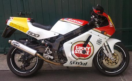

Alt 08.07.2012, 22:59:11   #129

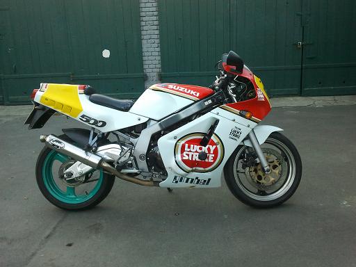

So langsam nähere ich mich dem Ende des Zusammenbaus!
Was mich etwas Nerven gekostet hat, war dass ich mich nach knapp nem dreiviertel Jahr nachdem ich meine GS zerlegt hab, einfach nicht mehr erinnern konnte wie der vermaledeite Kabelbaum verlegt wird!
Hab den Luftfilterkasten gefühlte 100 Mal ein- und ausgebaut, und doch wieder irgend ein Kabel anders verlegt!
Aber jetzt passt wieder alles!
Beim Zusammenbau der neu gepulverten Teile musste ich feststellen, dass selbst so ein schnöder Batteriekasten sogar gut aussehen kann:

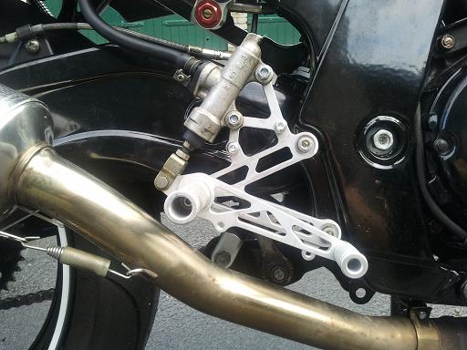

Name:	2012-06-29 20.36.50.jpg
Hits:	938
Größe:	46,4 KB
Alt 08.07.2012, 23:08:41   #130
Außerdem musste ich noch mit ein paar weiteren kleinen Problemchen fertig werden.
-Kurzfristig musste ein anderer Auspuffhalter wegen den neuen Soziusrasten gebaut werden. Hatte doch nicht so gepasst wie ich`s mir gedacht habe.
-Der Ausgleichsbehälter vom Federbein passte wegen der geschwungenen Bananenform der Schwinge auch nicht wie gewünscht, ließ sich dann aber doch zufriedenstellend anbringen.
-Die hintere Stahlflexleitung- Bremsleitung ist zu kurz. (nich so wild, hab noch ein paar irgendwo im Fundus!)
-Hohlschraube vom hinteren Bremssattel is weg!
Nunja, wenigstens ist sie beim ersten Startversuch sofort angesprungen!!!
Fast fertig:

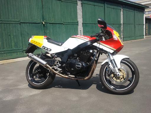

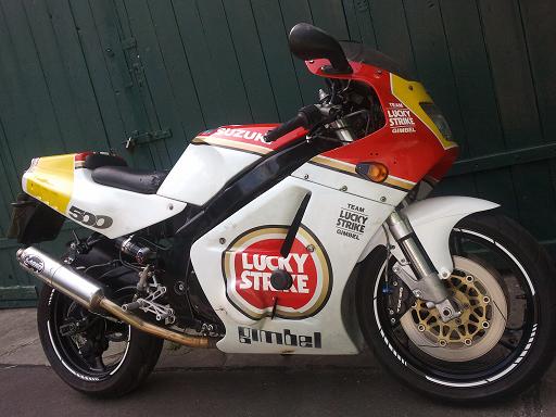

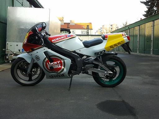

Heute beim TÜV gewesen.
Alles anstandslos eingetragen, und ohne Probleme die HU bestanden!

Hier noch ein paar Detailaufnahmen:
...........USD-Gabel...............Schwinge................Fußras tenanlage..............Soziusrastenanlage
Name:	2012-07-19 19.28.49.jpg
Hits:	769
Größe:	52,0 KB
ID:	14218   Klicke auf die Grafik für eine größere Ansicht
Name:	2012-07-19 19.29.08.jpg
Hits:	853
Größe:	76,5 KB
ID:	14219   Klicke auf die Grafik für eine größere Ansicht
Name:	2012-07-19 19.28.59.jpg
Hits:	842
Größe:	49,5 KB
ID:	14220   Klicke auf die Grafik für eine größere Ansicht
Name:	2012-07-19 19.29.18.jpg
Hits:	841
Größe:	72,5 KB
Alt 24.07.2012, 15:26:06   #143
Beiträge: 4.218
sauber,.... tolle Arbeit!
Alt 24.07.2012, 15:32:22   #144
Beiträge: 7.398
TOP!
Alt 24.07.2012, 16:06:59   #145
dreamer
Registriert seit: 30.03.2012
Ort: Saarland
Beiträge: 177
Ein heißes Gerät...bis auf den Sitzbankbezug
Alt 24.07.2012, 17:09:43   #146
Sehr geil, und wie fährt sich das neue Fahrwerk?
Alt 24.07.2012, 17:22:35   #147
Beiträge: 8.812
Geile Sache, gefällt mir richtig gut
Alt 24.07.2012, 17:57:12   #148
Die GS liegt wie das Buchstäbliche Brett auf der Straße!
Federungskomfort is schon sehr sportlich straff, aber trotzdem noch komfortabel.
Genaue Aussagen kann ich aber erst nächste Woche machen, wenn ich in den Motorrad-Urlaub starte!
Ich werde berichten!
