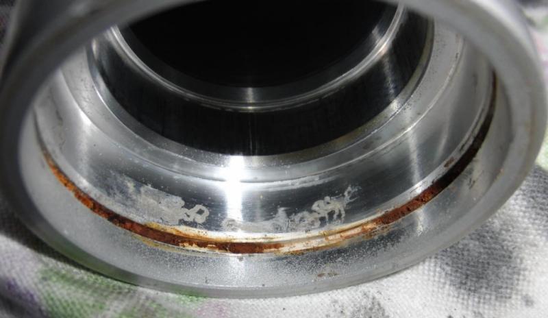

Also ich hatte erst letztens meine undichte Gabel mal komplett zerlegt, nachdem die trotz Reparatur von der Werkstatt wieder undicht wurde.
Beim Ausbau wurde es dann ersichtlich, warum die Gabel wieder angefangen hat zu suppen (und das nicht schlecht, lief bis zur Bremse runter...): Der Sicherungsring für den Simmerring war nur noch ein Schatten seiner selbst und völlig verrostet, weil durch die Staubkappen das Wasser durchgesickert ist und dann drin stand. Alles war dementsprechend voller feiner und großer Rostpartikel, die Staubkappe war von unten an mehreren Stellen auch schon offen und verrostet. Das mochte der Simmerring natürlich gar nicht, und verlor dann schon nach kurzer Zeit seine dichtende Funktion.
Jetzt ist da ein Sicherungsring aus Edelstahl drin(gibt's bei eBay für 4€ das Stück) und zudem liegt der inmitten von reichlich Fett, damit da stehendes Wasser kein Unheil mehr anrichten kann.

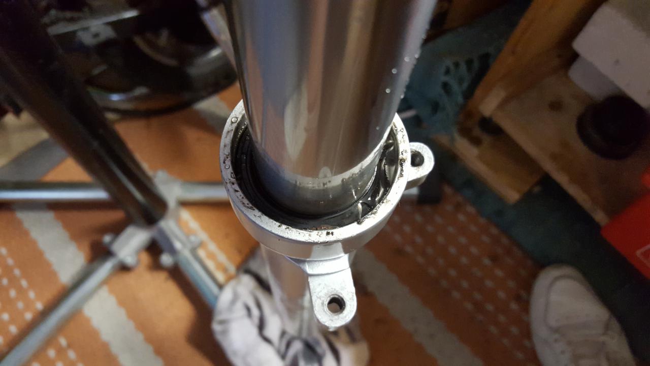

So sah das bei mir aus, auf dem ersten Bild ist auch das Wasser zu sehen, was den Ring nach und nach aufgelöst hat...

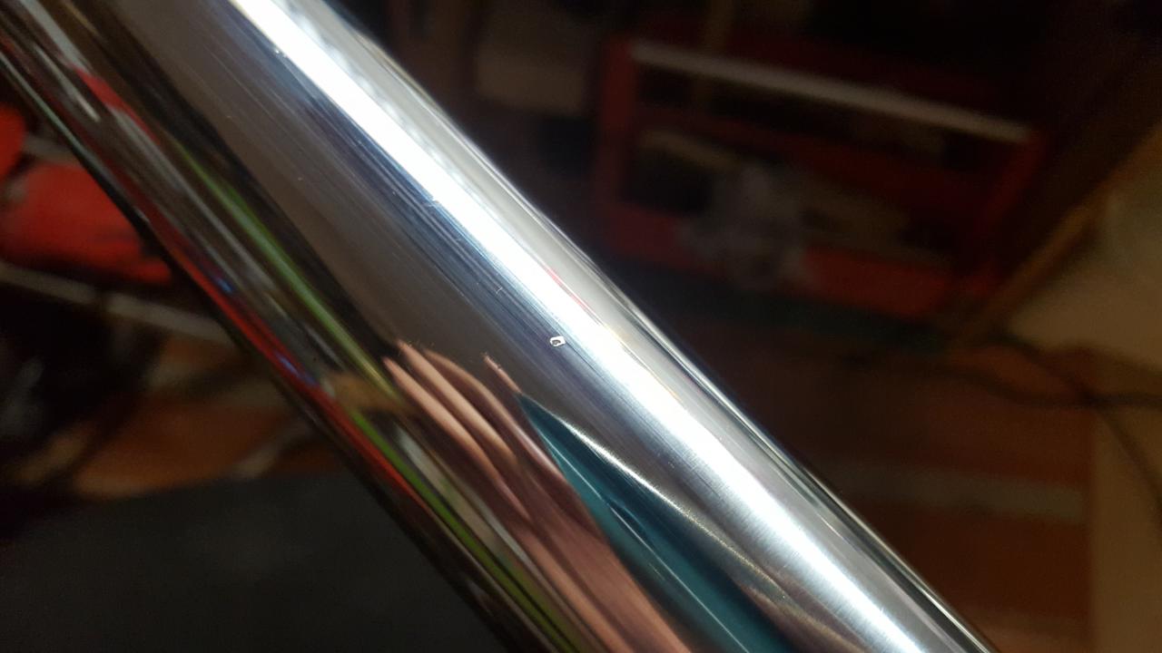

Der Pickel auf dem Standrohr war allerdings auch nicht ganz unschuldig an meinem undichten Simmerring, den hab ich mit 1000er (nass) Schleifpapier abgeschliffen und dann das ganze Standrohr gründlich mit Autosol poliert.
Falls die Löcher zu groß werden kann man die auch mit sogenannter Silberbronze aus dem Baumarkt behandeln (Farbe mit Metallpartikeln; auftragen, trocknen lassen, überschleifen - > Loch zu).
