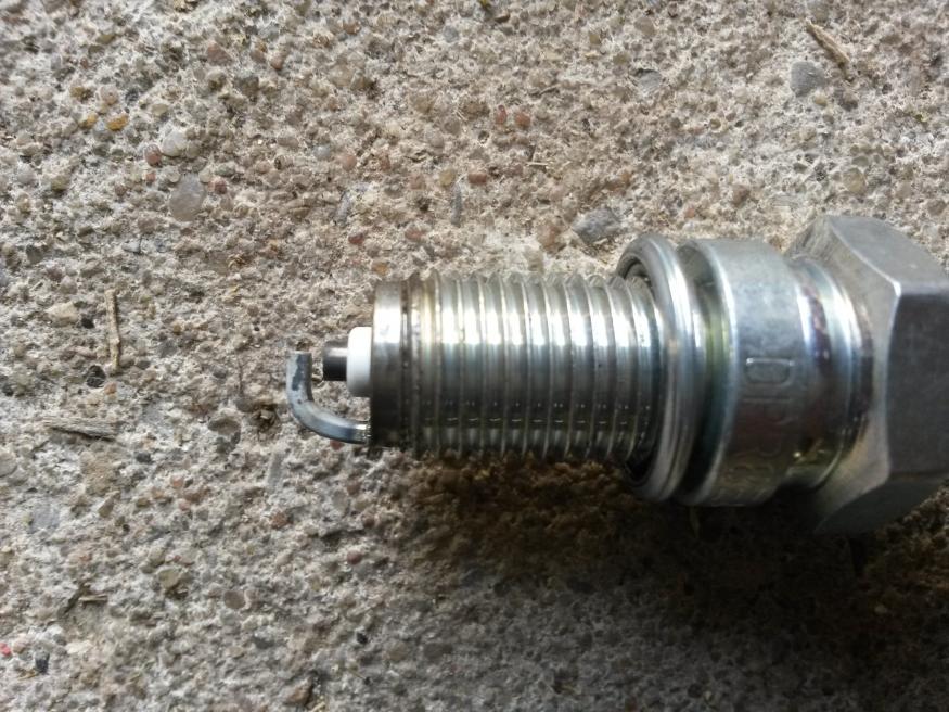

Du bist die neuen Zündkerzen kurz Probe gefahren? Ich behaupte das du vom Kerzenbild nichts ablesen kannst und was ist bei dir ein normales Kerzenbild?
Ich musste meine Maschine noch von meiner Freundin heimfahren und dachte ich tausch erstmal die Kerzen, dann bin ich mit den neuen Kerzen so ca. 15 km heim gefahren. Und im Anhang sieht man das (meiner Meinung nach doch schon eindeutige) Kerzenbild.
Name:	Kerze links - schwarz.jpg

Name:	Kerze rechts - normal.jpg
Hits:	2043
Größe:	115,8 KB

Ja ist ein klares Indiz. 15 km sind ja dann doch ein paar Kilometer mehr. Der linke Zylinder säuft ab. SWenn es nicht über den Unterdrucksclauch kommt ist es das Nadelventil. Vergaser auf, Reparaturkits verbauen und dann sind die nächsten 55Tkm wieder Ruhe.

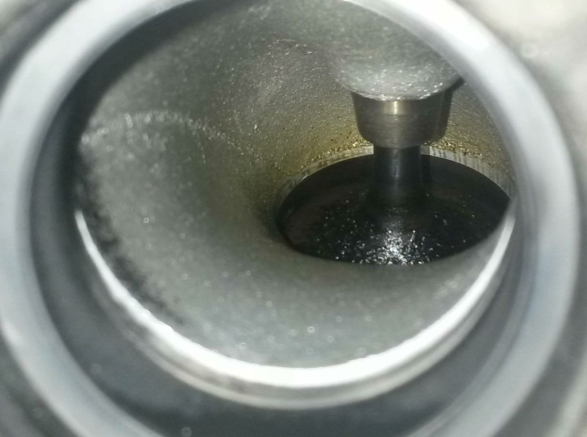

So, ich hab den Vergaser jetzt mal zerlegt und der hat schon gut Ablagerungen drinnen. Die Düsen waren aber alle eigentlich frei.
Nur die Düsennadel, welche am großen, schwarzen Schieber mit der Membran hängt war auf der eigentlich funktionierenden Seite abgebrochen.
Und der Bereich vor dem Brennraum, sowie die Stößel sehen auch verdreckt aus. Oder ist das normal und unbedenklich, dass das so aussieht?
Hits:	1973
Größe:	53,8 KB
ID:	28859   Klicke auf die Grafik für eine größere Ansicht
Hits:	1997
Größe:	61,0 KB
ID:	28860   Klicke auf die Grafik für eine größere Ansicht
Hits:	1987
Größe:	74,4 KB
