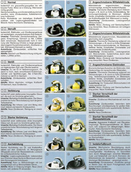

Das ist kein elektrisches Problem. Das hat was mit der Gemischaufbereitung zu tun. Alles, was bei den Kerzen auch nur in Richtung braun geht ist weit zu fett! (bräunlich war in 2-Taktzeiten). Da wird sie oben nicht richtig ziehen. Die Drosselmethode von Suzuki ist ja gerade, sie oben zu überfetten - das machen sie mit der #135er Düse.
In Kombination mit einem nicht passenden LuFi kann dann schon sowas passieren. Wenn alles richtig bei dir ist, muss sie mit einer #130er ordentlich laufen (selbst mit einem anderen Auspuff, der annähernd denselben Rückstau hat - wenn du denn einmal einen kaufst).
Habe dir eine Kerzenzustandstabelle angehängt. Bei der GS ab 2004 kann das Bild sogar noch etwas heller sein, als da unter normal angegeben. Der Motor ist dafür ausgelegt (der hat mit dem alten materialtechnisch nicht viel gemeinsam....)
(Ans Forum: Seit wann kann man Bilder, die im Namen einen Umlaut haben, nicht mehr hochladen...??)

Also laut dem Bild bin ich genau zwischen 1 und 2. Aber dann teste ich jetzt zuerst mal den originalen Luftfilter und dann noch eine #130 Düse von Topham. Vielleicht hat da einfach die komische Nachbaudüse schon Probleme gemacht.
Es ist halt irgendwie trotzdem seltsam. Sie zieht von unten nach oben bis 150km/h sauber durch, so wie man es halt bei einem Motorrad mit der Leistung erwartet. Und dann ist schlagartig Ende. Ist aber nicht Drehzahlabhängig. In den unteren Gängen zieht sie auch durchs ganze Drehzahlband.
