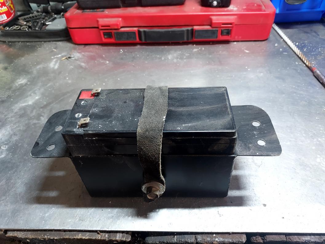

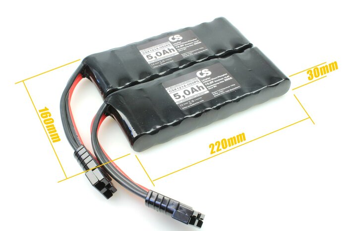

Zitat von H4ckneyed Beitrag anzeigen
Der Batteriekasten braucht halt die Größe.
Nicht unbedingt siehe Bilder. So mache ich das immer oder manchmal geht auch ne 6er Batterie von Ducati
Moment. was sind das für Batterien vom zweiten Bild? die kann man dann wirklich kompakt rein packen. wenn da der preis noch stimmt. Da kann man dann ja theoretisch die ganzen Relais in den modifizierten Batteriekasten, diese LiPo(?) Akkus unter die Sitzbank und den Gleichrichter vorne zum Lufi Kasten oder?

Batterie startet ab 70€.
