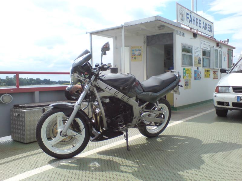

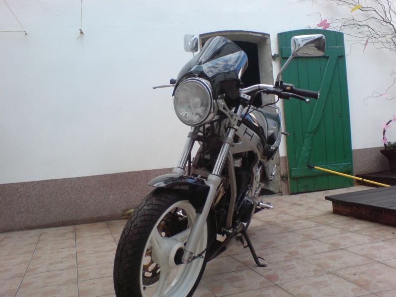

Hallo Leute,
ich hab nun endlich meinen Low-Budget Umbau fertig. Da der Fred so alt ist (http://forum.gs-500.de/showthread.php?t=26118) bin ich mal so frei und mache einen neuen für das fertige Mopped.
Einige Vorhaben hab ich aus Zeitgründen aufgegeben, einiges auf den Winter verschoben.
Hier nun das Möp:
GS 500 E Bj 92
30 TKM, Motor original
Fahrwerk:
Progressive Gabelfedern, 15er Öl
VA Gabelstabi ohne obere Schrauben für Kotflügel
Heckhöherlegung mit Knochen und Umlenkung der RF 600
Räder original mit neuen BT 45
Bremse:
Stahlflex vorn und hinten (die vordere fehlt noch aufm Foto)
Lenker:
LSL SBK Lenker, Spiegel von Honda NTV 650
Auspuff:
BSM Vampire mit herausnehmbaren DB Eater
Nützlich:
Ölthermometer
VA Inbusschrauben für beide Motorseitendeckel
K&N Luftfilter
Optik:
Alu-Lampenhalterung
Puig Windschild
Team Metisse Bugspoiler
Alurasten
VA Kennzeichenhalter
Miniblinker
VA Kettenschutz mit GS Logo
...LOW BUDGET...
Alles zusammen hat keine 400€ gekostet, morgen kommt noch ein Hunderter für die Dekra dazu, dann sind es also knapp 500 Glocken!!!

Der Lacksatz ist das Beste am Mopped, das Gesamtpaket gefällt mir gut, außer die Lampe...kann man die tiefer setzen? Ich finde, dass die bissle hoch hängt
Kann man problemlos machen. An solchen Kleinigkeiten wird dann vielleicht auch noch etwas gefeilt. Hatte sie jetzt so angebracht, weil das noch geplane Ölthermometer dann oben genau zwischen Tacho und DZM und unter die Kanzel passen würde.
Edit sagt, das Dir das optisch vielleicht nur so ungewohnt vorkommt, weil die Lampe durch die anderen Halter auch weiter vorn sitzt...

So, dem Dekra-Prüfer hat die GS gefallen, er hat ALLES EINGETRAGEN!
Ich bin auch schon mal ein paar Meter gefahren, die penible Vergaserabstimmung auf Auspuff und K&N hat sich gelohnt. Sie zieht gierig und ohne Lücke bis in den roten Bereich.
Nächste Woche wird sie angemeldet, dann kann ich bestimmt nochmal eine Runde drehen und mehr zu den Fahrleistungen sagen.
Edit: CO-Gehalt 2,0

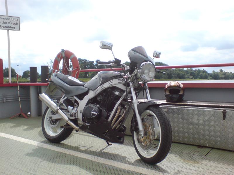

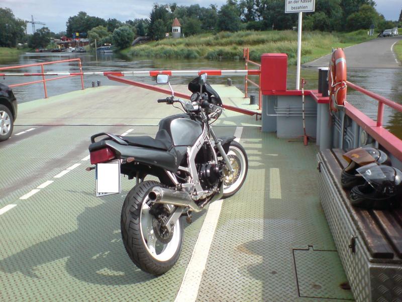

Hab am Samstag mal knapp 100 Km mit dem Möp abgerissen. Hier meine Eindrücke:
Die progressiven Federn sind top, aber das originale Federbein...naja, wisst ihr alle. Durch Heckhöherlegung und SBK-Lenker fährt sie sich gut agil, allerdings hab ich irgendwie viel Druck auf den Handflächen, das legt sich erst oberhalb von 100 K/mh. In der Stadt musste ich teilweise den Daumen der Linken Hand oben mit auf den Griff legen. Hat mich echt gewundert, ich bin ja eigentlich an Stummellenker gewöhnt, ein SBK sollte doch normaler weise bequemer sein....naja
Der Motor geht echt gut, zieht sauber durch bis in den Roten Bereich. Hab laut Originaltacho aufn Ruck 190 K/mh im 5. Gang geschafft, wenns echte 170 sind, ist das für ne Nackte doch nicht schlecht. Mit etwas mehr Anlauf währen gefühlt bestimmt noch 10 K/mh mehr drin gewesen. Mir ist bei meinen Versuchen leider immer die Gerade auf der Landstraße ausgegangen.
Der Sound aus dem Vampire ist auch ohne DB-Eater nicht soo laut. Ich empfinde es als nicht lauter als meine NTV mit nem legalen Sebring-Topf. Aber sonst schon geil, sie dreht ja auch wie gesagt willig hoch, klingt dann lecker...
Vom Original-Federbein mal abgesehen kann ich für mich eigentlich nur die Sitzposition etwas bemängeln. Man sitzt eben irgendwie genau auf den Klöten
...vielleicht aber nur ungewohnt für mich, hab ja sonst keine GS...
Showfaktor...auch gut, da schauen schonmal ein paar Leute hin. Für meinen Geschmack ein schönes, schlankes Mopped. Nur so um den Scheinwerfer sieht es noch irgendwie unfertig aus, mal sehen, was mir da noch einfällt.

Sie ist aber der Optik nach ordentlich höhergelegt. Oder wie viel ist das real?
Der Scheinwerfer müsste nach meinem Empfinden tiefer und weiter an die Gabel ran, das sieht jetzt bissle wie nen Insektenkopf aus.
Die Höherlegung macht tatsächlich nur 3 cm aus. Sieht vielleicht so hoch aus, weil ich darauf geachtet habe, das der Hintern schön schlank ist.
Tja, die Lampe. Tiefer will ich nicht, dann kommt das mit der Scheibe und Tacho/DZM nicht mehr so gut hin. Und näher ran kann sie mit dem Halter auch nicht. Mal sehen, vielleicht verändere ich das nochmal.
