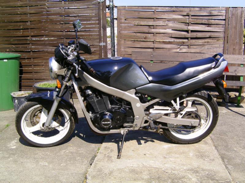

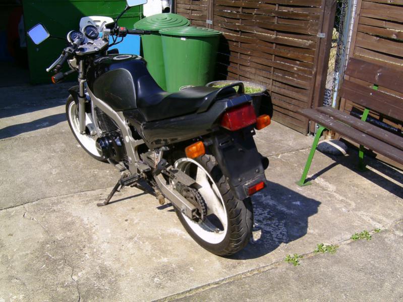

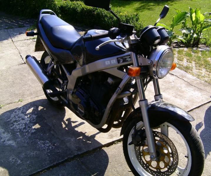

Hallo Leute,
ich schraube ja nun schon seit einiger Zeit an einer GS 500 für eine gute Freundin. Den Führerschein macht sie erst in diesem Jahr, deswegen konnte ich mir für das "Low-Budget"-Projekt auch ordentlich Zeit nehmen.
Ach, ich habe übrigens absichtlich "Anbaustory" und nicht "Umbaustory" geschrieben, auch wenn es Zeit und Mühe kostet, die Montage von fertig erhältlichen Zubehörteilen ist nun mal eigentlich kein richtiger Umbau...
Also, die Basis bildet eine GS 500 e mit Bj 1992.
Die Reifen waren runter und steinalt, Batterie war tot, auch mit Starthilfe nicht zum anspringen zu bewegen, seit ca. 1992 nicht wirklich geputzt.....dafür aber nagelneu lackiert. Für wenige Euros wechselte sie den Besitzer.
Auf den Fotos steht sie übrigens in der Sonne, das sieht um einiges besser aus, als im wahren Leben.
Erste Schritte waren:
-Grob reinigen
-Öl- und Filterwechsel
-Demontage Vergaser und ab ins Ultraschallbad
-frisches Benzin eingefüllt
-Batterie wiederbelebt (muss aber bestimmt trotzdem ne neue werden...)
Ergebnis: Sie läuft, nimmt sauber Gas an und tourt fix wieder ab.
...morgen gehts weiter...

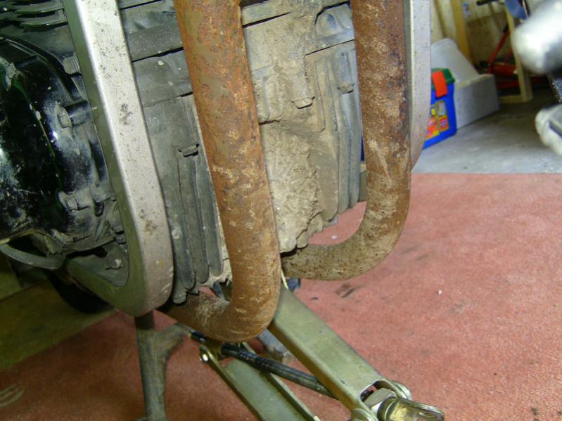

Uha, der Krümmer sieht ja schlimm aus.
...Edelstahlanlage liegt schon hier...

Das ist gut. Der jetzige taugt allenfalls noch zum Verhütten.
Falsch, der wurde (im örtlichen Brückenbaubetrieb(Autobahnbrücken und so...)) für 2 € in die Kaffeekasse gestrahlt und dann mit Auspufflack neu gelackt. Kurz danach kam die Spendermaschine mit der Edelstahlanlage, deswegen wurde der alte, renovierte Auspuff für ich glaub 35€ verkauft.

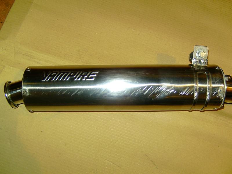

-BSM Vampire Auspuff (leider mit Kratzern, vielleicht kommt ne Carbonhülle drauf)

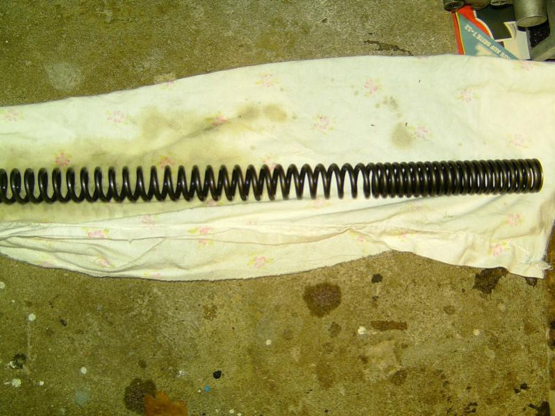

So, nun mal weiter zum Thema. Die nächsten Arbeiten sind:
-Gabel komplett zerlegen, Simmerringe wechseln, 15er Gabelöl, Progressive Federn

-Progressive Gabelfedern mit 35 weiten und 20 engen Windungen, welche Feder ist das? Welches Luftpolster braucht sie?

Du willst deine Kollegin mit dem Vampire losschicken?
Der ist wirklich wahnwitzig laut und bassig und sowas von illegal.
Zudem wirst du umbedüsen müssen (mindestens eine Nummer größere Hauptdüsen, Düsennadelclip tiefer und ggfs. die Leerlaufdüsen auch eine Nummer größer).
btw: Ich hab noch nen TipTop Vampire im Lager
Hätte aber auch noch nen etwas angematschten, aber dafür zugelassenen Future...
Alt 27.01.2011, 12:36:00   #24
Brücken und Rahmen sind von der Unfallfreien Maschine.
Der ESD hat einen DB-Eater. Er war in den Papieren vom Spendermotorrad eingetragen, bin deshalb (ohne weitere Prüfung) mal davon ausgegangen, das ich den auch wieder eingetragen bekomme.
Habe mal schnell nachgeschaut, da steht:
M.Austauschauspuffanl.,BSM, Kennz.:9041
Der Dekra-Bericht liegt hier noch in Kopie vor, sollte also kein Problem sein.
Habe die Anlage auch mal laufen lassen, mit DB-Eater fast wie Original, etwas lauter nur. Ohne war die Hölle los, fast so laut wie die BOS ohne DB-Eater an meiner Duc...

Kenne die Vampire-Töpfe mit dB-Killer...dachte aber, das wäre nur was für die Nachbarn.
Der, den ich spazieren fahre, hat kein Loch für die dB-Killerbefestigung.
Der TipTop den ich erwähnte aber schon.
Edit: Für den Topp wollte ich auch kein Vermögen
Alt 27.01.2011, 12:45:03   #26
Hm, ist leise mit DB-Eater. Was soll denn der Kesselprüfer dagegen haben?
Vielleicht gab es 2 Ausführungen????
Was willstn für den Topf haben? Gibts ein Bild?

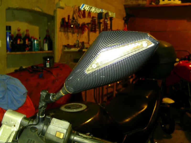

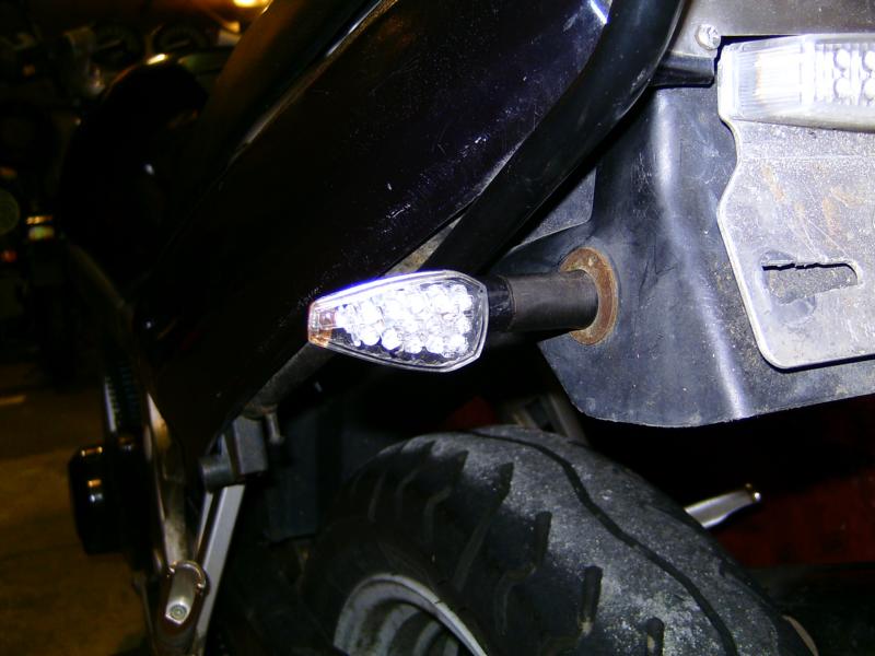

Habe jetzt ein Paar LED-Blinker für hinten und ein Paar Spiegelblinker (oder sind das Blikerspiegel???) für vorn. Werden in Kürze vom Spendermotorrad abmontiert und gründlich geputzt.
...bin mir nur noch nicht schlüssig, wie die weißen LED-Blinker zum roten VTR-Rücklicht (*Zaunpfahlwink ein* das ich leider noch nicht habe *Zaunpfahlwink aus*) aussehen, habe hier in der Galerie nix vergleichbares gefunden.
Auch der Lackierer lässt sich diesmal echt Zeit. Lenkerverkleidung und Bugspoiler liegen noch immer dort. Der macht eigentlich immer ne schöne Arbeit, da ich aber nur in etwa ne Schachtel Bier bezahlen muss, werde ich mal nicht drängeln.
Einen kompletten Schlosssatz, mit neuem Zweitschlüssel und Schlüsselnummer, bekomme ich auch von dem Spendermotorrad, von dem auch Blinker und Spiegel stammen...Glück und Geduld muss man halt haben.

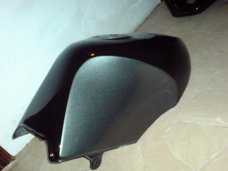

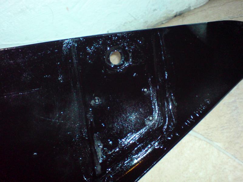

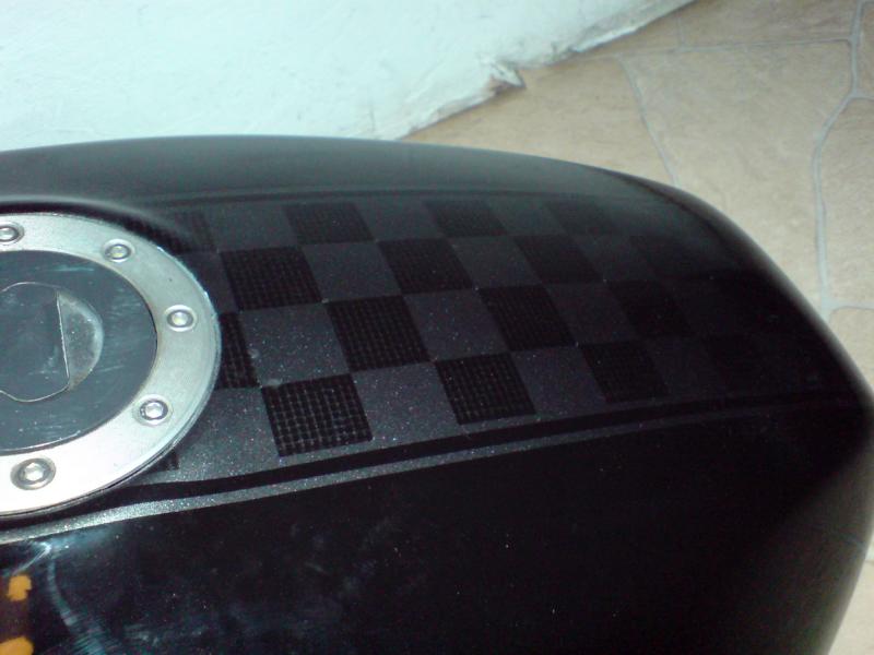

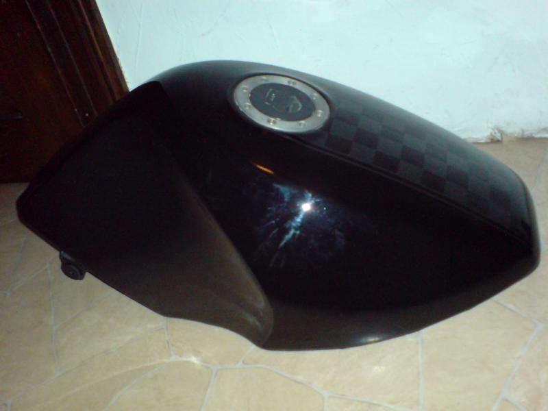

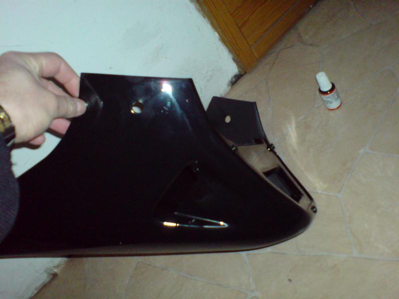

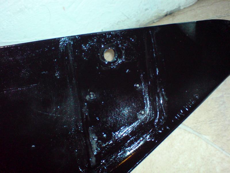

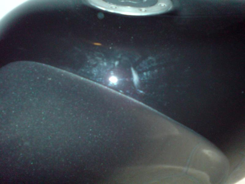

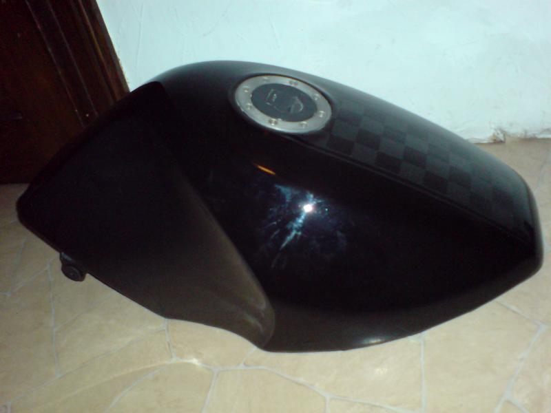

Gestern war ich beim Lackierer, der hatte den Tank als Farbmuster und sollte den Bugspoiler und das kleine Puig Windschild schick machen. Leider hat er beim Windschild wohl nicht so richtig zugehört, wie ich es haben wollte....da muss er nochmal ran...
Hier mal für euch Detailaufnahmen von der (für meinen Geschmack) recht gelungenen Tanklackierung (war beim Kauf schon so) und vom reparierten und gelackten Bugspoiler. Die Karos vom Tank finden sich übrigens auch auf dem Frontfender wieder.

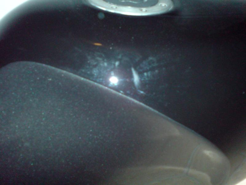

Alt 16.02.2011, 08:31:37   #41
Bis auf die Fingerabdrücke, über die sich jeder Forensiker freuen würde, ist der Tank wirklich sehr schön gemacht. Wenn du einmal am Lacken bis, würde ich den Tankdeckel ebenfalls in diesem glänzendem Schwarz oder dem Anthrazit lackieren. Wenn der Rest dazu passt, wird das ein Schmuckstück
Alt 16.02.2011, 08:40:01   #42
Ja, wegen dem Tankdeckel habe ich auch schon überlegt, mal sehen. So Kleinigkeiten machen optisch oft ne Menge her. Die Fingerabdrücke werden noch weggeputzt, aber erst wenn alles wieder komplettiert ist...

was genau meinst Du? Den Tank hat er nicht gemacht, den hatte er als Muster. Die Reparatur vom Bugi hat mein KFZ-Meister für mich gemacht, der bastelt gerne mal solche Kleinigkeiten und freut sich dann, wenn man ein Teil noch verwenden kann und es nicht wegwerfen muss.
Lediglich das Schwarz auf dem Bugi hat mein Lacki gemacht, das Windschild sah aber so scheiße aus, das ich es ihm nochmal in die Hand drücken musste.
Er sollte mir parallel zu der kleinen schwarzen Scheibe in dem Puig Windschild einen anthrazitfarbenen Streifen machen. Er hat den Streifen aber weiter nach außen gesetzt und ihn auch noch rund!!! unterhalb der Scheibe rumgezogen, dabei sollte der Streifen genau bis an die Scheibe reichen und komplett nach unten auslaufen. Lässt sich schwer beschreiben, sah aber nach Rollertuning aus...

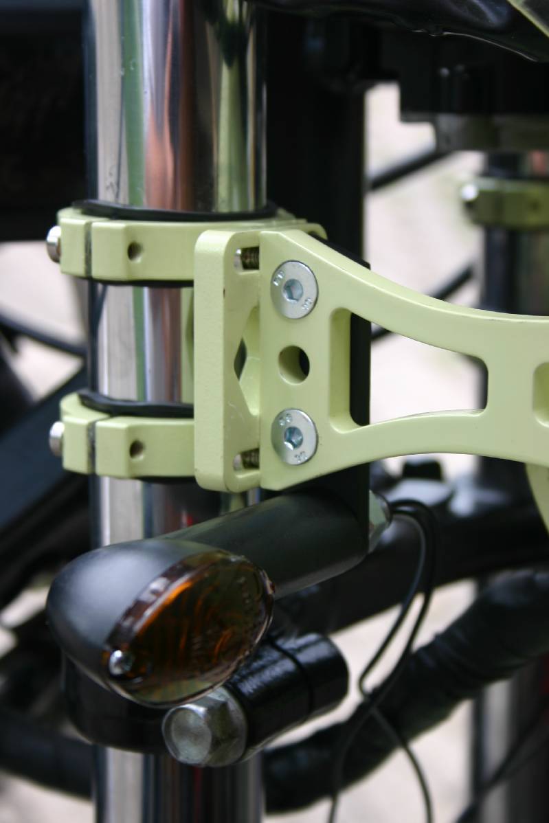

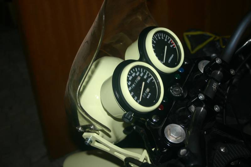

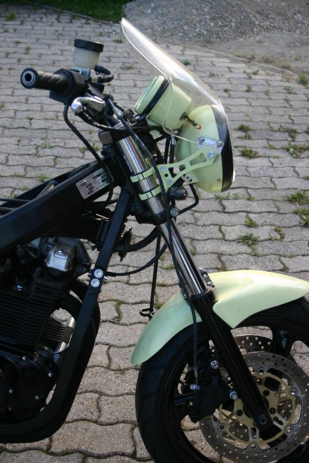

Alt 16.02.2011, 09:12:54   #45

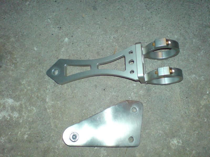

Aktuell überlege ich, ob ich den Originalscheinwerfer mit einem anderen Halter befestige. Ich habe noch einen selbstgebauten aus VA, der ist einen guten Zentimeter länger als der originale, der andere, der noch auf dem Foto zu sehen ist, ist ja noch ein Stückchen länger. Ziel ist es, durch die Montage eines längeren Halters das Windschild (das ja auf Tacho/DZM aufliegt) etwas flacher anstellen zu können. Eventuell baue ich mir noch einen neue Halterung für Tacho und DZM, um diese beide tiefer montieren zu können. Wenn die Lampe weiter vorn ist, könnte man da schon den einen oder anderen Zentimeter runter. Außerdem könnte die neue Halterung von innen die spitze Form des Windschildes etwas mitgehen, die Kontrolllampen könnten dann oben zwischen Tacho und DZM angebracht werden.....na mal sehen...hoffe nur, das es nicht dämlich aussieht, wenn die Lampe so weit nach vorne steht.
Hits:	1067
Größe:	70,3 KB
Alt 16.02.2011, 09:41:13   #46
Ich wollte nur sagen das der Lacksatz schick ist, wer auch immer ihn gemacht hat.
Das was du mit den Haltern vor hast klappt. haben wir bei Grinchy und bei Libby gemacht, brauchst dann auch nicht den Tacho und so tiefer setzen, sonst liegt die Scheibe und du kannst sie auch weglassen.
Mit nem Stück Flachmaterial kannste auch die Blinker an den beiden Löchern befestigen.
Hier mal ein Bild
Hey, sieht schick aus mit dem Halter. Tacho tiefer sollte auch zu einer "geduckten" Optik beitragen, das die Scheibe dann nicht mehr viel bewirkt, ist klar. Wäre eine rein optische Sache, außerdem gut machbar, weil ja wegen der Kontrollampen und der sonst so unschönen Lücke über Tacho/DZM eh eine neue Halterung gebaut werden soll.

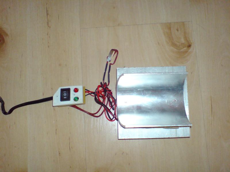

Alt 16.02.2011, 13:19:24   #48
So, hier gibt es das erste Teile-Foto vom Super-Duper-Anbauteil.
Vielleicht kann ja jemand erraten, was ich vorhabe, sind ja schlaue Köpfe hier unterwegs...
