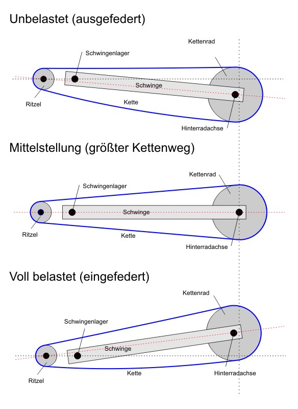

Da würde ich zu der Werkstatt gehen, die die Ketten augenscheinlich zu straff gespannt hat.
(hatte hier auch schon eine Maschine, bei der die Kette maximal gespannt wurde...der Vorgang nennt sich aber Kettendurchhang kontrollieren )
Das Problem dabei ist, dass die Lager der Antriebswelle starke Kräfte in dieser Richtung nicht mögen und das Probleme geben kann.
Andererseits verschleißen Ketten relativ exponentiell (die Längung nimmt in kurzer Zeit stark zu, was du aber an einer zu lockeren Kette gemerkt hättest).
Steife Glieder könnte man versuchen mit Petroleum und Zahnbürste wieder gängig zu bekommen.
Dabei sollte man (am besten vorher, damit man nicht umsonst putzt) die Länge zwischen einer Anzahl Kettenglieder abmessen (wie lang wieviele Glieder sein dürfen steht im Handbuch).

Der Belastungszustand spielt keine Rolle. Die Kette muss ein Spiel größer Null haben, wenn Ritzel, Schwingenachse und Radachse eine Linie bilden, der Abstand Ritzel und Kettenblatt also am größten ist. Dies ist bei der GS bei einem Durchhang von 3cm, gemessen auf dem Hauptständer, der Fall. Ich weiß, dass dies ständig falsch angegeben und beschrieben wird (sogar in der MOTORRAD), Physik und Geometrie sind aber nunmal unbeugsam.
Dann wirds bei mir definitiv zu straff
Alt 31.01.2008, 10:13:33   #20
Standard Re: Ketten nach 200km verschlissen
..genau , sonst würde sie die Schwinge bei der Arbeit behindern.
..steht zwar so in der Reparaturanleitung , wird dann aber garantiert zu straff.( mit Original Federbein und Schwinge)

Nicht bei mir. Nicht vergessen, vorher die straffste Stelle der Kette zu ermitteln und den Durchhang nur dort einstellen. Danach die Kette nochmal durchdrehen und an verschiedenen Stellen messen. Der kleinste gemessene Durchhang darf nicht weniger als 20mm (besser sind 30mm) betragen.

Wenn man auf dem Bock sitzt, ist es IMHO nicht gerade einfach, die straffste Stelle der Kette zu ermitteln und de facto unmöglich, die Kette zu spannen. Ich komme jedenfalls vom Sitz aus nicht an die Kettenspanner.
Zitat von rocky
Ich komme mit der , von dir als FALSCH bezeichneten Arbeitsweise zum selben Ergebnis.
Eben nicht. Du spannst die Kette für _dein_ Gewicht, dabei ist aber nur im Idealfall die Schwinge auf einer Ebene mit Ritzel, Schwingelager etc. Was ist, wenn du eine Sozia/einen Sozius mitnehmen willst? Spannst du dann neu? Weiterhin entsprechen 3cm Durchhang im belasteten Zustand einem viel größerem Durchhang im unbelasteten (voll ausgefederten) und voll belasteten (voll eingefederten) Zustand. Beides sind Situationen, die im Fahrbetrieb nicht gerade selten auftreten. Dann sitzt die Kette zu locker und kann an Ritzelabdeckung und Schwinge anschlagen, was die Lebensdauer der Kette erheblich vermindert. Im Extremfall springt sie vom Ritzel oder Kettenrad.
Deine Arbeitsweise ist föderlich, wenn z.B eine Heckhöherlegung verbaut wurde. Dann muss der erforderliche Kettendurchhang neu ermittelt werden, indem das Mopped soweit belastet wird, bis die Schwinge auf einer Ebene mit [...etc...] steht und die Kette bei diesem Zustand auf ein gerade so noch feststellbares Spiel eingestellt wird. Dann wird im entlasteten Zustand dieses Spiel gemessen, damit man in Zukunft einen Wert hat, um dieses Prozedere nicht ständig neu machen zu müssen.

Nicht ganz. Aus deinen Angabe schließe ich, dass du 3cm Durchhang im belasteten Zustand einstellst. Das ist mit Serienware zuviel. Der letzte Punkt der Anleitung dient dazu, Messfehler, Toleranzen sowie Unachtsamkeiten und somit Beschädigungen am Material auszuschließen.

Die einfachste Möglichkeit: Mopped auf den Hauptständer, Federbein raus, und mal die Schwinge soweit hochbinden, bis tatsächlich Ritzel, Schwingen- und Radachse sich auf der erwähnten Linie befinden. Dann dort die Kette spannen, hier muß ja jetzt kein Mindestdurchhang mehr beachtet werden. Nur bißchen Fingerspitzengefühl, daß man sie nicht zu straff zieht.
Danach Federbein wieder reinbauen, und nachschauen, wieviel Spiel die Kette jetzt _unbelastet_ hat. Diesen Wert für die Zukunft merken und immer in unbelastetem Zustand auf dieses Spiel einstellen.
Siehe eben auch die Vids in dem weiter vorne verlinkten FAQ-Beitrag

Das ist (rein technisch) überhaupt nicht möglich, wenn du die Kettenspannung vorher (bei Rad-/Schwingenachse+Ritzel auf einer Linie) korrekt eingestellt hast.
Wie kannst du denn überhaupt die Kettenspannung sinnvoll messen, solange du auf dem Mopped sitzt? Und: mal drüber nachgedacht, daß beim draufsitzen und rumrollen eventuell stattdessen das obere Kettentrum bißchen lockerer ist, und dadurch das untere gespannt erscheint?

Weil die maximale Kettenspannung nunmal erreicht ist, wenn Ritzel + Schwingenachse + Radachse auf einer Linie sind. Federt das Rad weiter aus, wird die Kette lockerer, federt es noch weiter ein, wird sie auch wieder lockerer.
Es ist rein physikalisch nicht möglich, daß die Kette bei Belastung mit einer Person straffer ist als in oben erwähnter Position.
Sprich: Irgendjemand hat sich beim Kontrollieren verguckt.
Einzige Ausnahme: deine Kette ist schon stark verschlissen und ungleichmäßig gelängt, und du hast beim Test mit Belastung eine straffere Stelle erwischt. Oder du hast dich vorher beim Einstellen ohne Federbein vertan, nämlich dein Hinterrad nicht weit genug angehoben.

Gegen die Kontrolle wehrt sich ja auch keiner. Den Kettendurchhang kannst du so aber niemals korrekt einstellen. Es sei denn, deine sitzende Person hat genau das Gewicht, dass die Schwinge in Waage mit Lager, Ritzel und Kettenrad steht. Dann solltest du aber auch nur minimalen Durchhang einstellen.

Beim hitzigen Kettendurchhang kontrollieren auch immer daran denken, nach dem "spannen" das KRAD ein Stück nach vorn/hinten zu schieben und nochmal kontrollieren, falls die Kette schon ungleichmäßig gelängt ist!
Ist das der Fall, an der straffsten Stelle den "normalen" Durchhang einstellen.
