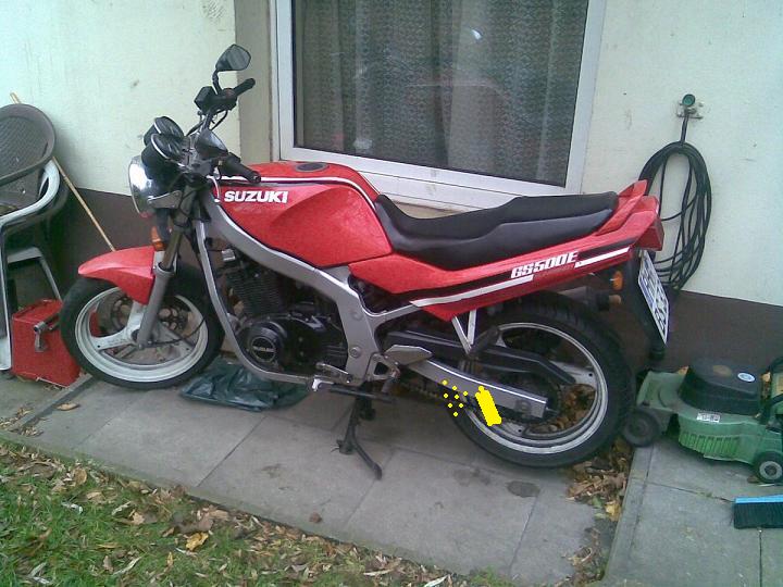

Benni
Standard Re: Wie Ölt man die Kette?
Ich hoffe du erkennst, wie es gemeint ist
Hits:	1214
Größe:	78,3 KB
Alt 30.06.2008, 17:49:46   #12
Fenerbahce
Registriert seit: 26.06.2008
Beiträge: 246
Aha also untere Kette von Oben warum denn nicht gleich oden oder da wo es sich dreht?
Gruss
"Republic of Fenerbahce" You don´t walk alone
Fenerbahce ist offline   Mit Zitat antworten
Alt 30.06.2008, 17:56:36   #13
Benni
Erzeugt unnötig Schweinkram
