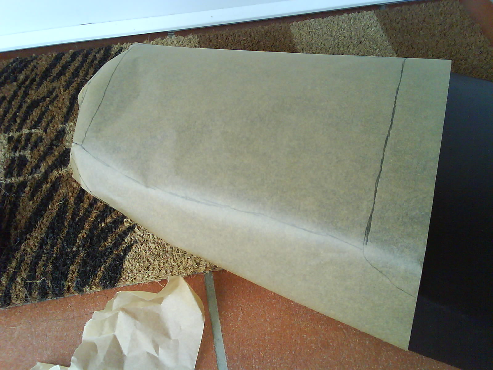

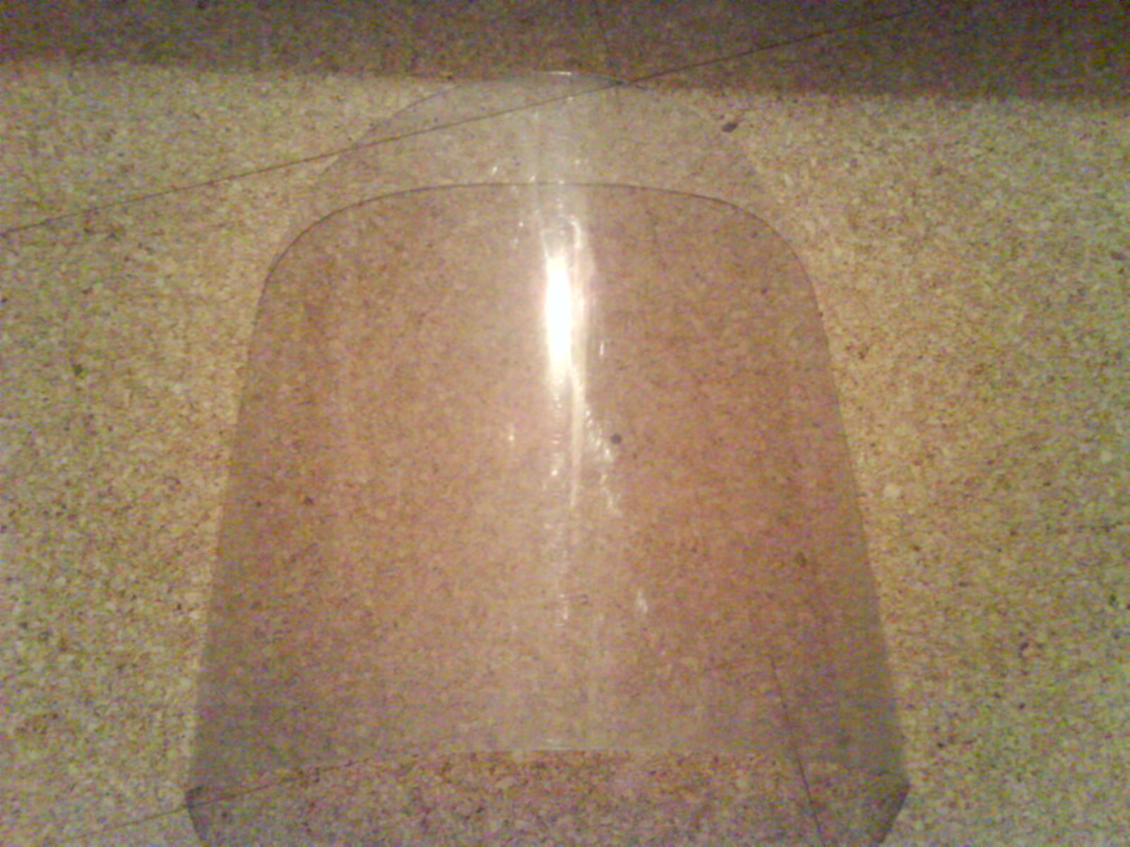

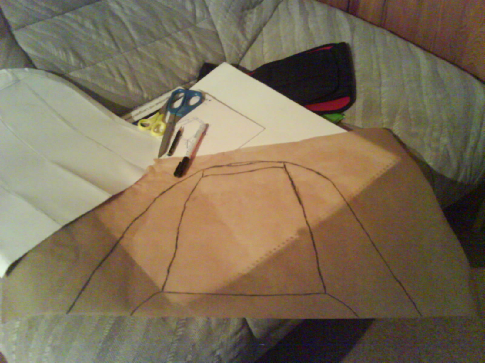

Habe heute noch an der Schablone rum gebastelt und sie angepasst.
Nach langem hin und her war sie fertig und ich habe mir das Plexiglas zurecht geschnitten.
Morgen heist es dann biegen (habe mich für die Heißluftpistole entschieden)...und dann geht es hoffentlich nur noch um die Farbwahl.
Schwarz und Silber hätte ich noch hier, Rot müsste ich kaufen (und hoffen, das es das selbe Rot wie bei meiner GS wird,...)
Gruß Simon
€dit: Morgen müsste ich euch sagen können, ob verbali falsch lag. Ich hoffe mal ja
Hier noch ein paar Bilder:

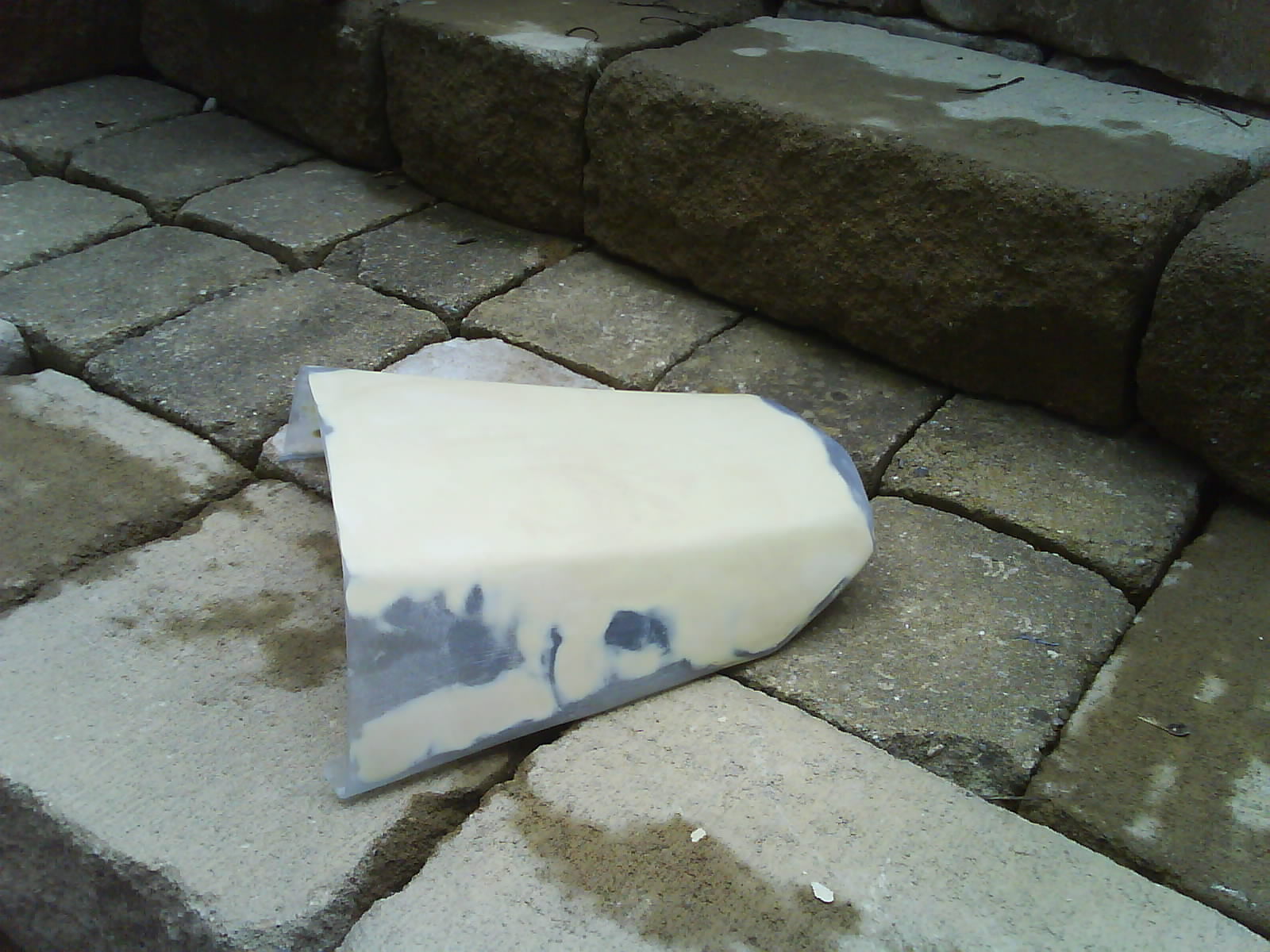

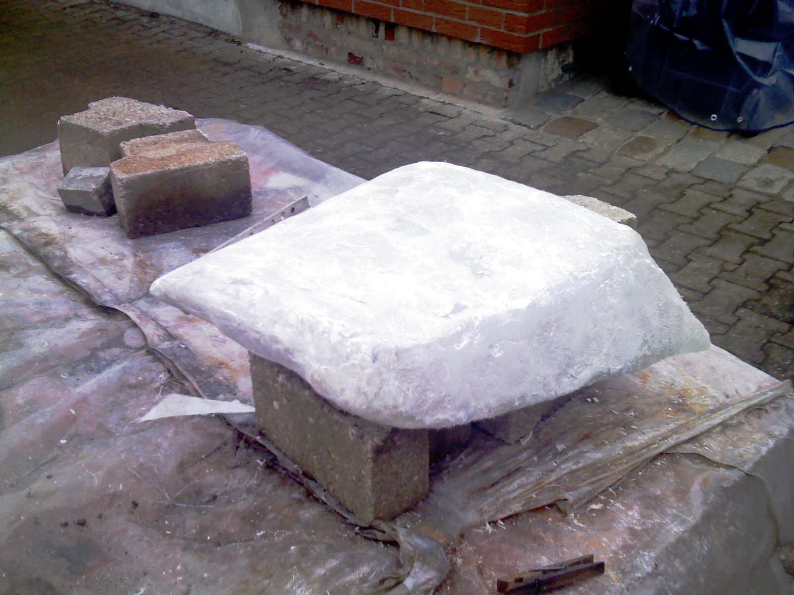

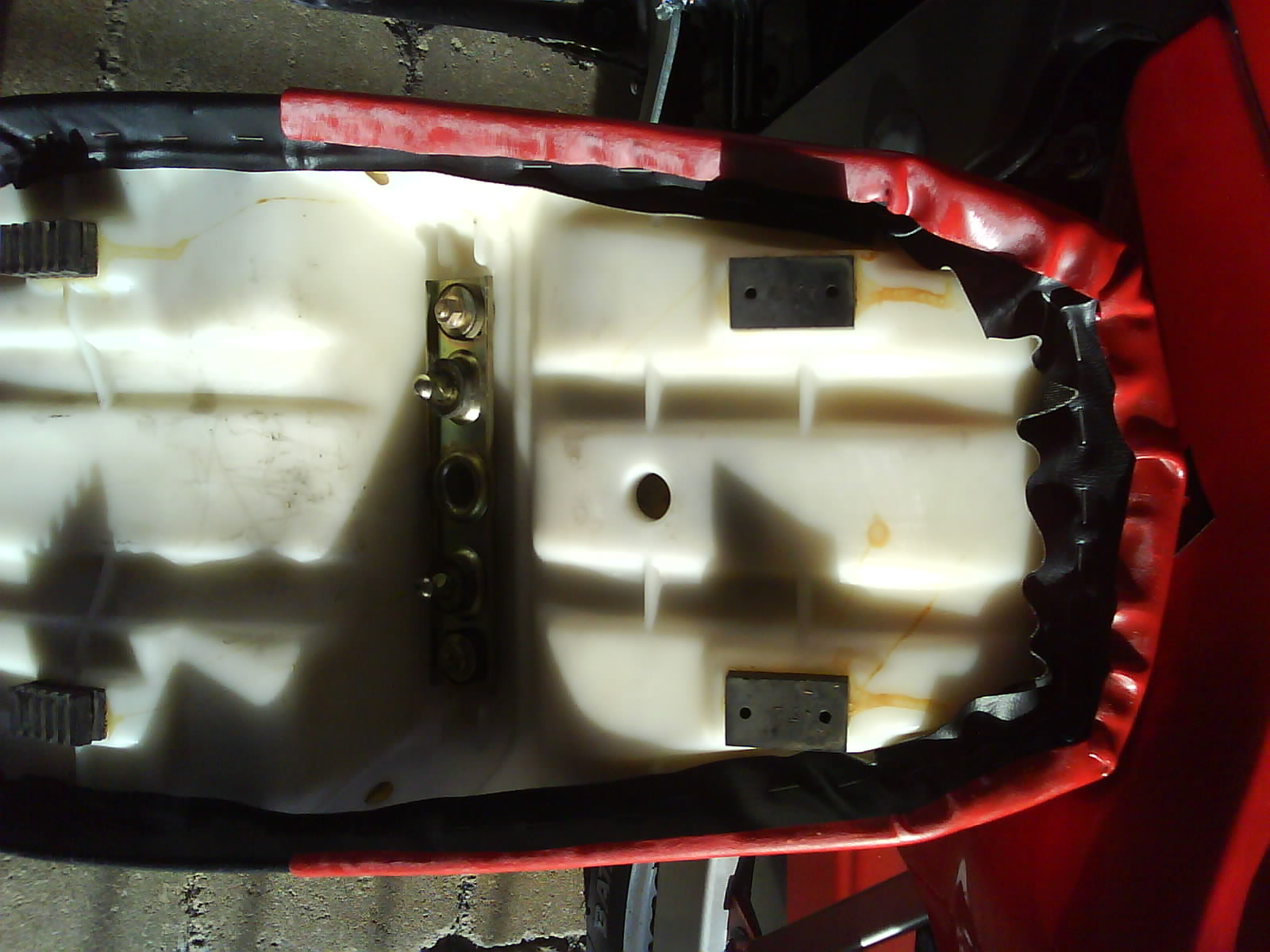

Also,..die Frorm ist so weit fertig, und sieht auch einigermaßen gut aus (Ich hatte mit einem schlechterem Ergebnis gerechnet).
Am besten geht es, wenn man das Plexiglas vorsichtig mit der Heißluftpistole erhitz und dann der Sitzform anpasst (Knicke hab ich im Voraus mit Edding markiert). Stimmt die Form in etwa kann man es auf der Sitz legen und an einer Seite das überstehende Plexiglas als Führungsschiene (später ist das die einzige Befestigung, deshalb das Plexiglas großzügig zuschneiden) biegen.
Dann wir die From auf dem Sitz weiter angepasst, und auf der anderen Seite die zwite Führungsschiene gebogen, so dass alles schön straff sitzt. (Vorsichtig, sonst wird das Kunstleder zu warm!)
Habe es jetzt noch abgeschliffen und bin nun am überlegen, wie ich die Sitzabdeckung lackieren soll.
Vorschläge?
Gruß Simon

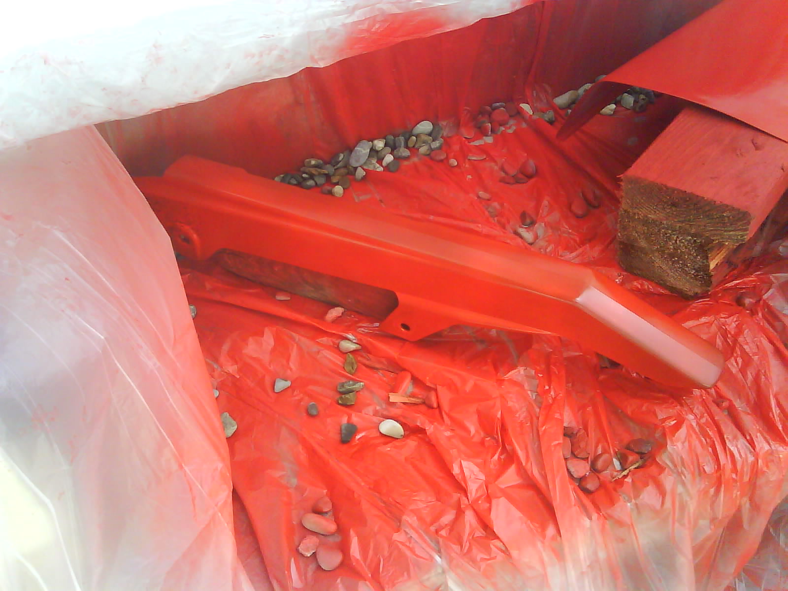

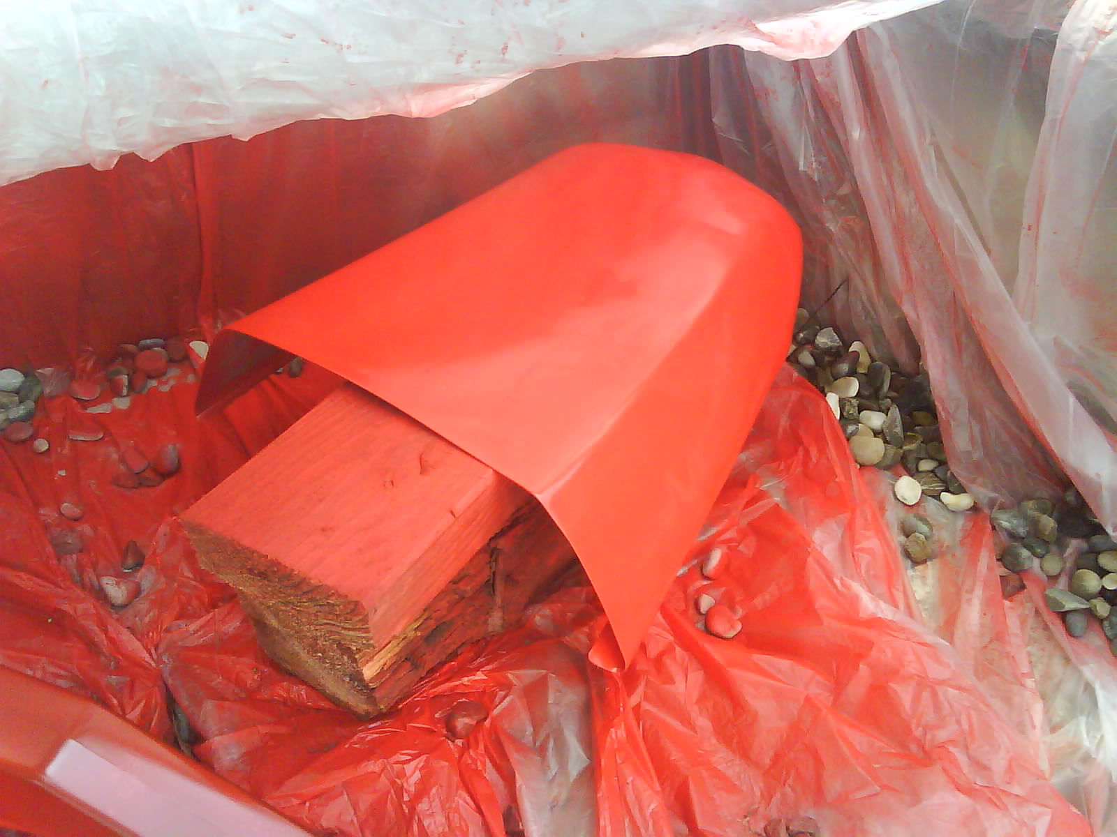

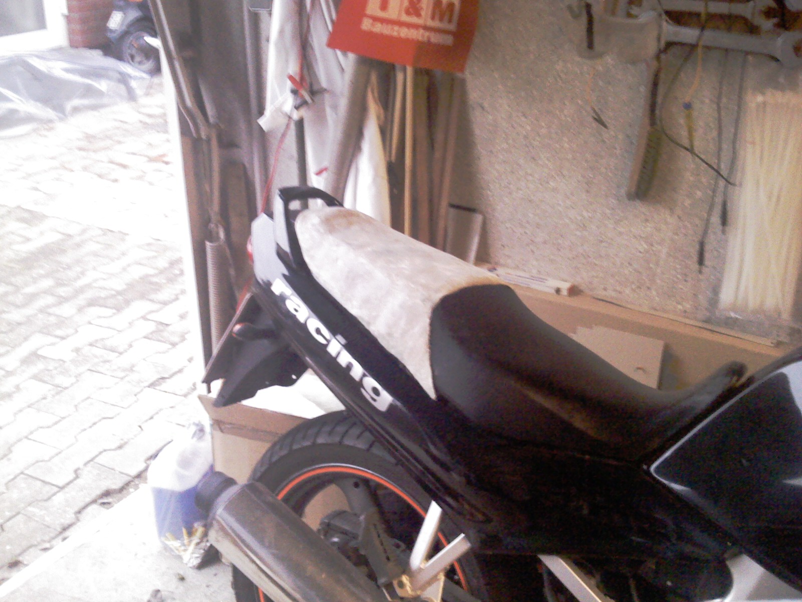

So, habe jetzt alle Unebenheiten verspachtelt, abegeschliffen, mir ne "Lackierbox" gebastelt und die Sitzabdeckung so wie den ******* Kettenschutz lackiert.
Es kam wie es kommen musste, der Kettetnschutz wurde nicht fertig
und mein Lack-Fachgeschäft hat seit gestern Urlaub
Gruß Simon

Standard Re: Sitzabdeckung selbstgemacht (Plexiglas)
so, also hier ist mal das bis dato resultat meiner letzten 4 Wochenenden^^
komme sonnst leider nicht dazu etwas dran zu machen.
Hits:	628
Größe:	403,3 KB
ID:	2075   Klicke auf die Grafik für eine größere Ansicht

Ich empfehle dir alles noch gut zuverspachteln und/oder abzuschleifen, durch den Lack sieht man nachher jede kleine Unebenheit. Ansonsten sieht es gut aus, schöner Übergang.
