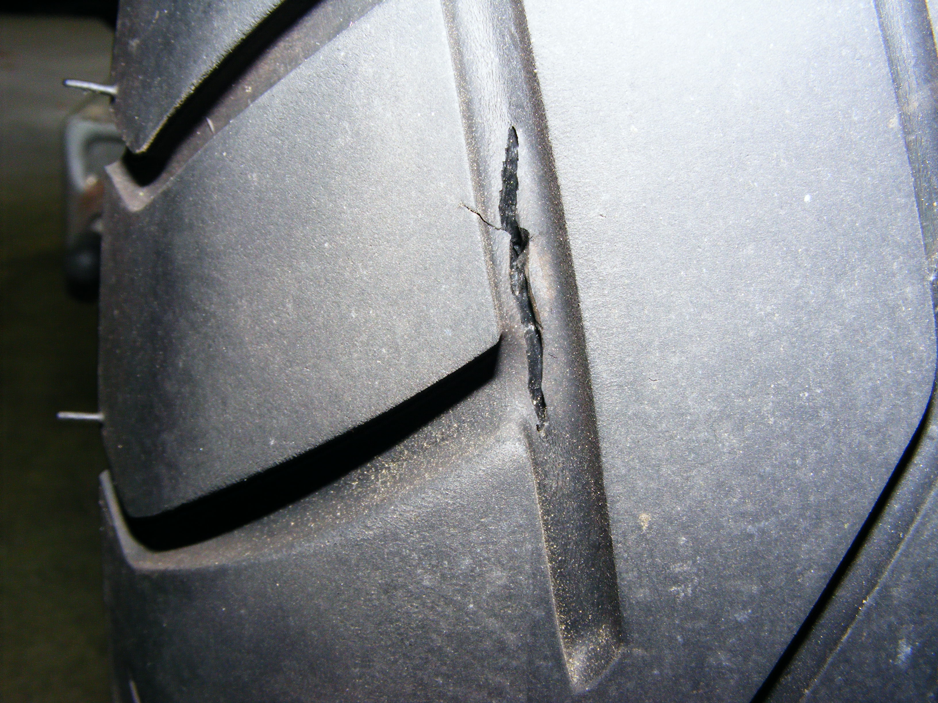

so hab jetzt ma fotos gemacht... klar wär der reifen bald fertig und nen halber zentimeter is das auch nich mehr, es is nur trotzdem ärgerlich...
aber seht selbst:[attachment=0:39qc2ruk]DSCF2921.JPG[/attachment:39qc2ruk]

nene des sieht nich gut aus....aber ganz im ernst war ne stolze laufleistung....lass den abrauchen und kauf dir nen neuen

Ich tippe darauf, dass du dir da irgendwas reingefahren hast oder so. schmeiss ihn weg, mit 10k kannst du das bedenkenlos tun. dann machst du ein kurventraining und freust dich in Zukunft wenn ein Reifen nochmal 10k aushält.

Hi also mal ganz ehrlich der reifen zieht auch schon etwas porös aus. Also ober und unterhalb des risses. Nichts des do troz sieht es eher so aus als hättest du dir da wirklich was eingefahren.
wenn die dir garantie gewähren wäre das schon ne klasse sache.
auf jeden fall so schnell wie möglich wechseln, kann sein das der riss bis auf die karkasse geht und dann is nimmer gut kirschen essen wenn der mal den geißt aufgibt.

so, ich hab antwort von dem bridgestone-menschen bekommen, echt fix sind die auf ihrer hp
Zitat von Bridgestone-mensch
respekt, wenn bei 1000km überhaupt noch Profil da ist )
Das sieht eher nach einer Fertigungsgeschichte aus.
Meist ist das dann an mehreren Stellen und könnte sich bereits an anderer Stelle ankündigen.
Nur an einer wäre ungewöhnlich.
Wenn der Reifen nicht mehr nur 2mm Profil hat, macht es Sinn ihn zu reklamieren.
Ansonsten lohnt der Auwand nicht.

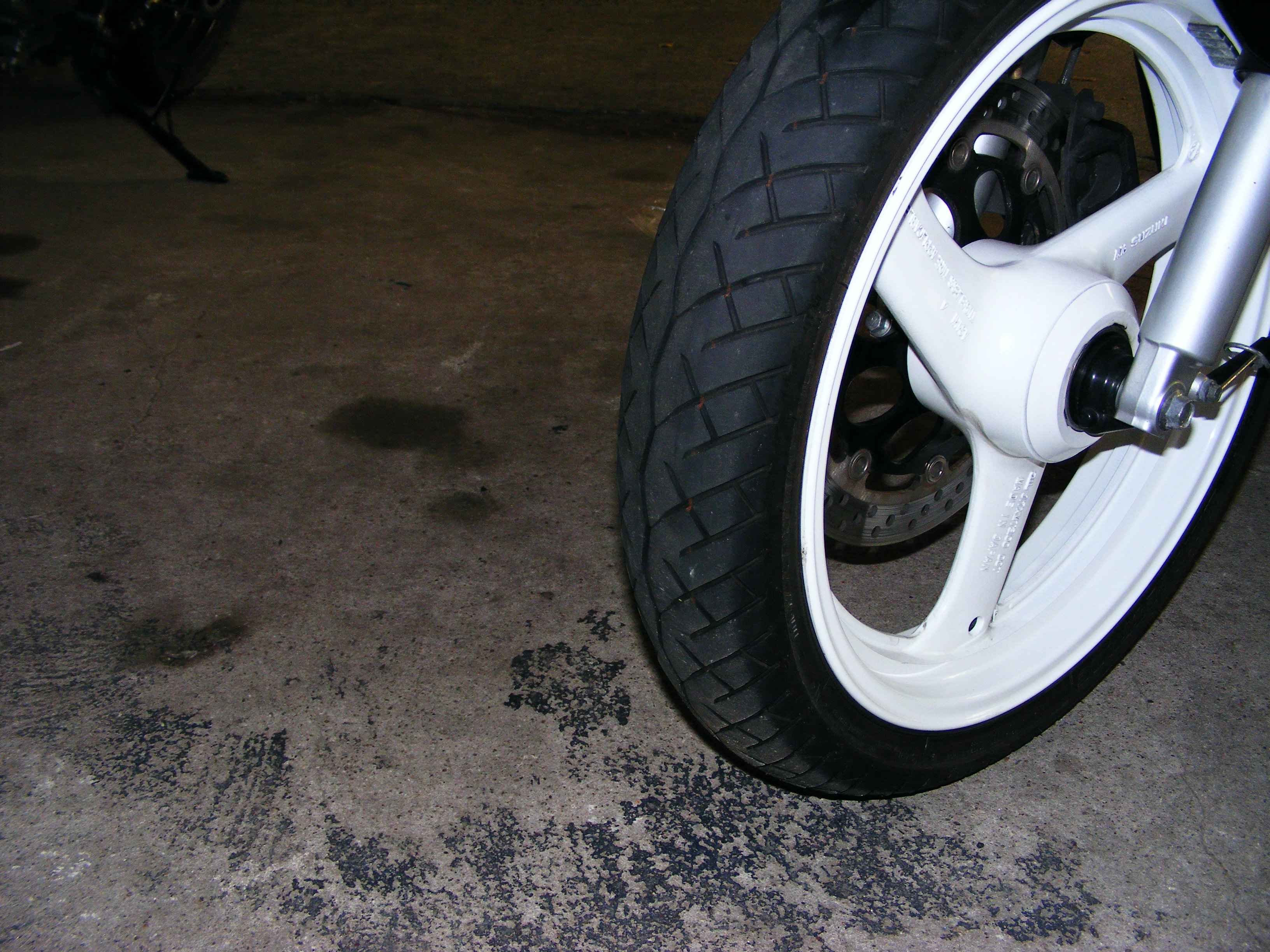

hm....na wenn des so is hab am letzten treffen mein reifen ungeschickt rauchen lassen nu isser sehr ungeschickt abgebrannt....meinst man bekommt denn auch nen neuen *ironie*

10.000 Km... Respektabel.
Was für einen Luftdruck fährst du, wenn ich fragen darf?
Und wielange ist der Vorderreifen schon drauf? Genausolange? Kannst du in diesem Fall davon bitte auch mal ein Bild machen? (möglichst nicht von so nahe, damit man die Kontur noch erkennen kann)
Ich möchte nämlich mal gerne sehen, ob das Profil an den Flanken auch so ausgewaschen ist (Sägezähne) wie bei mir:
Exakt 3419 KM und an den Flanken schon wieder blank. Die Mittelrille hat noch gut Profil, aber dieses X-Profil an den Flanken ist schon wieder platt.
fragmaster ist offline   Mit Zitat antworten

jo der vorderreifen is genauso lange drauf, ich geh gleich ma bilder machen...
ich fahre hinten 2,6 und vorne zwischen 2,1 und 2,3.
ich bin auch erstaunt bzw sehr erfreut darüber, dass sie so gut gehalten haben (bzw noch halten).
die reifen haben halt nie normalen stadt- oder berufsverkehr, sondern entweder kleine bis mittlere landsträßchen mit den unterschiedlichsten asphaltqualitäten (so 2/3) oder halt eben autobahn (1/3) gesehen.
auf der AB bin ich selten schneller als 130 unterwegs, da kochts mir irgendwie immer den motor weg, aber auf der Landstraße zieh ich den hahn gerne auch mal voll auf.
wer weiß, vielleicht geht dieses rumgeeiere in der stadt mit ständigem anfahren und anhalten doch mehr auf die reifen als man so vermutet...
Ich hab übrigens Post von Mopedreifen.de bekommen, die schicken den neuen reifen tatsächlich erst am MONTAG weg, kot*** könnt ich
So, mal schauen was die ventile mir so zu sagen haben, bis später...
LG Pat
Speed doesn't kill, it's the sudden stop that hurts!
**nette Leute zum Fahren im Raum Mittelhessen gesucht... zeigt her eure Kurven...**

so, weil gewünscht hier noch der vorderreifen, der hat jetzt an der geringsten stelle noch 3,7mm profil... hinten sinds übrigens doch nur noch 2,4mm, dann werd ich den wohl doch nur einschicken, wennman von innen was aussagekräftigeres erkennen kann...
ich hab ja jetzt auch erstma andere sorgen: http://forum.gs-500.de/viewtopic.php...578782#p578782
der hellere streifen ist nicht der normale bereich , in dem ich fahre, das is nur dreck von garagenboden...
[attachment=1:14251d0l]_vorderreifen_nah.jpg[/attachment:14251d0l]
[attachment=0:14251d0l]_vorderreifen_ganz.jpg[/attachment:14251d0l]
so long,lg

Vielen Dank für die Bilder!
Gut, denselben Luftdruck habe ich auch - daran liegts schonmal nicht. Liegt wohl am Fahrstil. Ich bremse halt einfach zu gerne... - das rubbelt den Reifen runter wie Nix.
Tendenz zu Sägezähnen hast du auch. Da bin ich mal gespannt, wie sich die Contis schlagen.
Edit: Habe gestern mal mit Bridgestone gemailt und die sagen:
bei der GS ist 2,5 und 2,8 bezüglich des Verschleißverhaltens in jedem Falle besser.
Der BT45F ist in der Karkasse sehr weich und reagiert mit weniger Druck z.B. mit schuppigen Ablaufen.

cool, gut zu wissen...
aber der klebt bei 2,1 bar so gut

Standard Re: 2 cm langer Riß in BT 45 Hinterreifen! Prozedere Umtausch??
der vorne sieht ja außen leicht eckig aus ^^
das trügt, weil da dieser dreckstreifen vom garagenboden ist.. eigentlich is der noch ganz brauchbar rund...
ich bremse, wenn ich nicht grad allzu stark ne kurve anbremsen muss, fast ausschließlich mit dem motor oder mit der hinterradbremse. das ich hatte mir igrgendwann mal vorgenommen, als ich die preise für ne neue bremsscheibe gesehn hab und muss sagen, dass es, obwohl ich jetzt erst wieder an meinen guten vorsatz gedacht hab, ganz gut geklappt hat bisher
die vorderradbremse bekommt ihr fett aber auch immer ganz gut weg, wenn ich bremsungen übe, das mach ich so ein bis zweimal im monat. mittlerweile kann ich auf schotter mit stehendem vorderrad bremsen, ohne angst haben zu müssen, dass ich gleich ne etage tiefer liege. (aber auch nur, wenns geradeaus geht...)
aber das tut ja hier auch nix zur sache...
