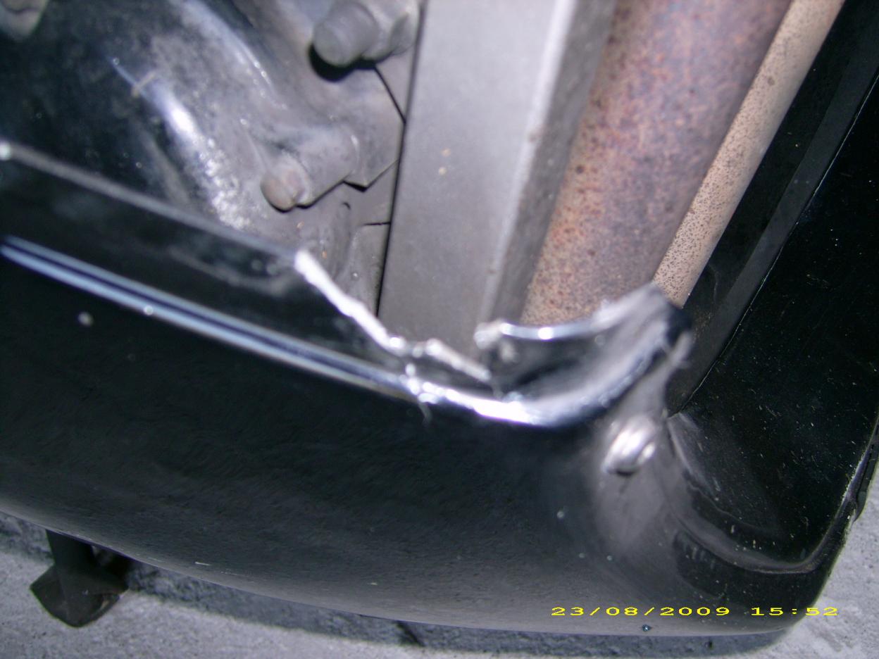

danke dir und doch noch zweifel da siehe bild auch grössere stücken heraus gebrochren sind,

hat ja auch keioner behauptzet das das teil aus GFK ist.
Sollte ein ABS Kunststoff sein. kann man gut schweissen .
hast du die abgebrochenen Teile noch?

ich ja auch netdeshalb frag ich ja was sinnvoller ist bevor mann alles 2 mal macht,wie gesagt erfahrungs werte eurer seits sind für mich von vorteil
