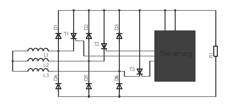

Das stimmt grundsätzlich für solche Drehstromgeneratoren, aber nicht ganz für die GS. Ganz so daneben waren die Japse ja nun doch nicht - sie spendierten der GS einen lastabhängigen Regler/Gleichrichter, der niemals die Spulen kurzschließt sondern die fehlende Last übernimmt (deswegen der große Kühlkörper) - schrieb ich auch schon vorher. Er könnte aber nicht die ganze Last übernehmen, wenn gar kein weitere Verbraucher dran hängen würden - so "stark" ist er dann auch wieder nicht...man schiesst die GS-LiMa daher sicher nicht durch "Unterforderung" - in dem Fall würde der Regler aufgeben....... Nochmal: Diese Type von Regler sorgt dafür, daß die LiMa immer am optimalen (drehzahabhängigen) Arbeitspunkt arbeitet, zumindest solange bis seine Regelgrenzen über(unter)schritten werden......
Alt 12.10.2009, 12:58:29   #21
cha0s
es ist kein kurzschluß im herkömmlichen sinne. es werden über einen thyristor zwar 2 spulen "kurzgeschlossen", dies sorgt aber dafür, dass der erzeugten energie ein widerstand in form eines magnetfeldes in den spulen entgegegesetzt wird. die wirbelstromverluste im leiter steigen zwar an wenn keine leistung abverlangt wird, aber ein nicht unerheblicher teil wird im magneten umgesetzt. der regler wird soviel energie nicht in wärme umsetzen können, dafür ist der kühlkörper einfach viel zu klein. schaut euch mal den kühlkörper in einen (höherwertigen) 2x 100W hifiverstärker an. konstruktionsbedingt muß dieser ca. 1/4 der abgegebenen leistung verheizen- der kühlkörper ist von der fläche her um einiges größer als der reglerkühler der gs. verheizen tut der regler nur energie aufgrund der übergangswiderstände der gleichrichterdioden und thyristoren.
Geändert von cha0s (14.01.2011 um 19:18:35 Uhr)

hab die zeichnung ausm whb mal nachgemalt.
der selbstbauregler arbeitet anders. hier wird im gegensatz zum gs- regler die überspannung tatsächlich verheizt da die kathode der thyristoren auf masse liegt. der gs- regler leitet die überspannung einer spule auf eine andere. die zeichnung im whb ist mehr als unvollständig, immerhin muß der regler ja wissen, welche phase grad saft führt und auf welche spule das dann umgeleitet werden muß. ich werd mich die tage mal mit nem dipl.ing über die sache unterhalten, magnetismus ist nicht gerade mein fachgebiet.

Was verbirgt sich unter der Blackbox "Steuerung"?
Bis auf die Blackbox, sieht die Schaltung so aus wie in dem Buch. Im Buch ist allerdings noch ein 2. Widerstand und eine Zehnerdiode eingezeichnet. Ich hoffe mal, dass da in der Blackbox etwas mehr drin steckt.

cha0s
hab ich so aus dem whb übernommen, genaueres ist dort nicht eingezeichnet. es werden aber z-dioden und r-c glieder sein welche die thyrisotren bei entsprechender spannung zünden.

Psychorex
Registriert seit: 13.09.2009
Beiträge: 167
Möchte ja nicht pingelich sein, aber diese "Blackbox" benötigt statt 2 mal z.B Plus auch einmal Masse. Kann mir nicht vorstellen das die zweimal mit dem gleichen Potential arbeitet, denn dann hätteste dir einen Anschluss auch sparen können...

Auf dem Schaltbild von cha0s fehlt irgendwas. Es ist unüblich, dass zwei Anschlüsse eines elektronischen Bauteils an einer Zuleitung und keine Leitung an Masse oder Minus angeschlossen wird.
Außerdem kann man nicht sehen, was in der Blackbox drin ist.
Schau dir im Gegensatz dazu die von mir verlinkte Schaltung an. Da kann man sehen, was wie und wo geschaltet ist. Links neben dem Gleichrichter gibts auch noch die Batterie und die Last. So gehört sich das. Aus dem Schaltbild aus dem WHB wird man nicht schlau.
Und man kann das leider nicht nachmessen. Wenn kein Strom drauf ist, bekommt man keinen Wert. Wenn Strom drauf ist und man hats falsch angeschlossen, raucht das Ganze einfach ab.
Man kanns auch nicht mit dem Originalbauteil vergleichen, weil in dem Schaltbild nichts benannt ist, außer den eindeutigen Symbolen für Spulen, Dioden, Thyristoren.

Die Zeichnung im WHB ist tatsächlich nur eine sehr einfache Schemazeichnung und unvollständig - sie soll dem Mechaniker ja auch nur die grundlegende Arbeitsweise verdeutlichen. Einzig die Funktion der Diodenbrücke kann man nachmessen. Für den Rest müsste man eine LiMa + Last am Regler simulieren.....
Ich habe mal den Regler einer GS500M bj1980 zerlegt (schichtweise abgetragen). Darin befand sich eine ganz einfache 6-Punktschaltung mit Zehnerdiode und Lastwiderstand am Gleichstromkreis - keine weitere Schaltung wie sie die neuen Regler haben (BlackBox). Hier fehlen im Schaltbild des WHB essentielle Teile. Wie ich schon sagte: Gewissheit hat man erst wenn man einen neuen Regler zerlegt. Wenn also jemand mal einen zerschiesst bitte für Analyse aufheben......

Dann wird die Schaltung (mein Link) ein Nachbau des Regler/Gleichrichters von 1980 sein. Sowas steht ja auch dabei.
Übrigens kostet der Regler/Gleichrichter der GS 550 L von 1980 mehr als der der aktuellen GS, fast das Doppelte sogar.
Na da lohnt sich ein Nachbau.
