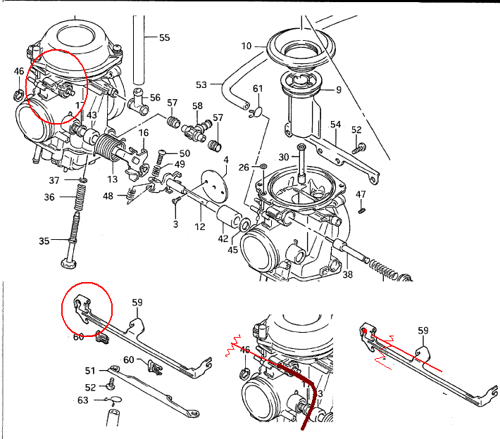

Mit deinem Bowdenzug bin ich mir jetzt nicht ganz sicher.
Rutscht der Nippel am Ende vom Innenzug oder der Nippel aus seinem Gegenlager am Chokeschlitten?
Wenn sich der Nippel vom Innezug gelöst hat, hilft nur frisch verlöten (hält aber meistens nicht sehr lange weil da schon Öl oder Dreck dazwischen ist, oder einen neuen Zug einbauen eventuell kann man den Nippel auch mit einen Seitenschneider etwas verklemmen.
Wenn er aus dem Gegenlager rutscht, würde ich das mal etwas zurecht biegen oder mal die Länge des Zuges einstellen.

Das mit dem Choke ist immernoch wirr.
Meinst du die ganze Zeit nur den Chokezug?
Der besteht aus der Hülle und der Seele mit dem Lötnippel.
Der Lötnippel wird in den Chokeschlitten am Vergaser eingehangen, die Hülle wird weiter Richtung Vergasermitte eingehangen (da ist ein zylindrischer Halter) und die Feder kommt genau zwischen die beiden Bauteile.
Sollte da irgendwas kaputt sein, kannst du dir einfach einen neuen Chokezug kaufen und verbauen.
Gibt es für ca 27€ beim Suzukihändler oder für knapp 10€ + Porto bei www.bike-teile.de (ebenfalls neu).

Alt 17.09.2009, 21:38:21   #11
Der Lötnippel rutscht da raus?
wie geht das denn?
Ich mal dir mal fix was auf. Moment.
Edit:
Hits:	1024
Größe:	42,8 KB
Das rote sei deine Bowdenzugseele, das lilane ist die Hülle des Bowdenzugs.
Der Lötnippel wird von unten in den Schlitten eingefädelt und läuft dann parallel zum Vergaser.
btw: um die Lampenhalter zu wechseln kann man auch einfach die Gabelholme ausbauen und den ganzen Rest an seinem Platz lassen

gut dann ist es die hülle des zugs...
Schmuh ist offline   Mit Zitat antworten
Alt 17.09.2009, 22:21:30   #13
Ja, ohne die Hülle/mit defekter Hülle funktioniert das nichtmehr, weil sich der Zug quasi an der Hülle abstützt.
Und da geht die kleine Metallkappe immer ab oder ist noch mehr kaputt?
Eigentlich sollte die Hülle durch die kleine Feder und allgemein eingehängt an Ort und stelle bleiben und sich gar nicht bewegen.
Die Kappe ist nur draufgepresst, wenn es nur an der liegt, könntest du versuchen die mit ner Zange draufzuquetschen.
Lohnt sich aber nur, wenn der Bowdenzug sonst einwandfrei und leichtgängig ist.
Ansonsten sind die 10-15€ für nen neuen nicht die Welt und du hast erstmal viele Jahre Ruhe.

so hab da ne gute ideee
Das ist der choke: https://reifen1000.de/Profile/419-121.jpg
Und da seht ihr doch unter der feder diesen gebogenen bolzen.... DER rutscht immer aus der halterung oder was auch immer das sein soll und zieht in folge dessen permanent am choke.... hab den nun mit klebeband befestigt und anscheinend klappt das^^ mal schauen wie lange
Alt 19.09.2009, 15:12:55   #20
Die Feder gehört nicht dort auf den Metallbogen!
Die Feder gehört eine "Etage" weiter vorn zwischen Chokeschlitten und die Halterung für den Bogen!
Wenn du dir das genau anschaust, siehst du, dass die Teile genau zur Aufnahme der Feder gemacht sind
Alt 19.09.2009, 23:05:33   #21
Schmuh
Registriert seit: 27.04.2009
Beiträge: 19
mir gehts ja nun net um die feder sondern um den metallbolzen der immer rausrutscht :P und meinen choke zieht ^^ so dass ich den tank abnehmen muss um den bolzen wieder reinzulegen ... -.-* warum auch immer der rausrutscht

Alt 19.09.2009, 23:11:34   #22
Das ist aber ne verdammt schwere Geburt...
Also rutscht der Metallbogen vom schwarzen Mantel des Bowdenzuges?
Da könntest du auch versuchen, den einfach festzuquetschen, oder eben einfach nen neuen Bowdenzug kaufen...
Alt 20.09.2009, 02:59:40   #23
Wenn das gebogene Ende der Hülle immer wieder herausrutscht stimmt da was nicht.
Möglicherweise ist da was falsch zusammengebaut, abgebrochen, die Feder zu lasch oder es fehlt was oder es ist einfach ausgeleiert, könnte auch sein, dass der Innenzug zu lang ist.
Müsste man sich mal genauer ansehen, woran es liegt.
