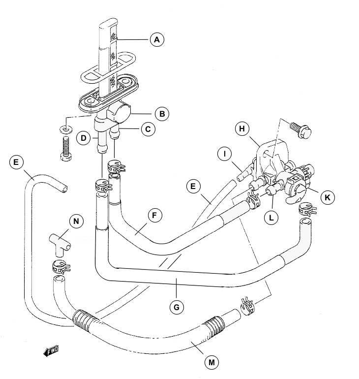

Alt 24.03.2010, 12:54:35   #29
Ah, ich glaub ich verstehe jetzt was du meinst.
Die PRI-Leitung (= Reserve) an den Stutzen am Tankbenzinhahn stecken, der für ON zuständig ist, damit man den Tank nur bis zur Reserve leerfahren kann um dann ganz normal auf Reserve schalten zu können.
Ich bin etwas dröge vom Mittagessen, aber mir fällt grad nichts ein, was dagegen sprechen würde.
Edit:
Das könnte wirklich funktionieren.
Einfach die Schläuche am oberen Benzinhahn (G auf C und F auf D) tauschen.
Dann ist ON = Reserve und PRI = On und Res wie Pri nur mit der Membran dazwischen.
http://forum.gs-500.de/attachment.ph...7&d=1197889981
Wenn das so funktioniert wie gedacht, hast du dir ein Bienchen verdient
Geändert von Saugwurmmensch (24.03.2010 um 13:00:55 Uhr)

Ich glaube nicht, daß das funktioniert, da RES und PRI am Tankhahn das gleiche Röhrchen benutzen, nämlich das kürzere. Man fährt also seelenruhig wieder den Tank komplett leer. Oder hab ich da einen Denkfehler?

das ist richtig
auf pri (res anschluß) würde man sich den tank leer fahren...
macht aber sinn, dass pri und res das gleiche rohr haben, damit man auch mit wenig benzin nach der vergaserreinigung die schwimmerkammern fluten kann...
EDIT: pri ist ja auch nicht zum fahren gedacht....wird nur gerne drauf zurückgegriffen aus bekannten gründen
Alt 24.03.2010, 14:08:26   #32
Wenn man sich das Bild anschaut wird doch aber klar, dass das klappt.
Das längere Röhrchen (D) ist Reserve und Pri.
Tauscht man die Schläuche am oberen Benzinhahn einfach aus, greifen Res und Pri vom "On"-Röhrchen. Entsprechend früher ist dort - wie auf ON Schluss mit Sprit, da das nach außen hin kürzere Röhrchen (C) den Sprit weiter oben im Tank abgreift.
Die Reservefunktion bleibt dann auf Benzinhahnstellung ON erhalten, da dieser jetzt am Res/Pri-Röhrchen (D) hängt.
Klar hat man dann bei der Reserve auf ON wieder die Unterdruckmembran im Spiel, aber die macht ja ausschließlich bei hohem Spritkonsum sprich Vollgasfahrt Probleme, sodass man mit 3/4 Gas noch bequem die Reserve im Tank nutzen kann.
In der FAQ (aus der ich auch das von M² korrigierte Bild entnommen habe) stehen die Funktionen der Schläuche auch beschrieben:
http://forum.gs-500.de/showthread.php?t=16743
Der Benzinhahn selbst schaltet nur zwischen den Röhrchen und gibt auf PRI den Weg ohne Membran frei.
Wer jetzt Reserve ist bestimmt ausschließlich, wer an Röhrchen D am oberen Benzinhahn hängt.

Alt 24.03.2010, 15:39:17   #34
Beiträge: 4.218
Im GS-Wiki haben wir doch sogar eine Anleitung geschrieben wie man den Hahn umbaut das er als "normaler" mechanischer funktioniert. Ohne Unterdruck, aber mit Reserve.
Alt 24.03.2010, 15:52:57   #35
2 Schläuche umstecken ist aber viiiieeeel einfacher
Alt 24.03.2010, 19:30:41   #36
Dafür kann man mit der Reserve nicht mehr die Schwimmerkammern fluten, wofür die PRI Funktion gedacht ist.
Die Umbauvariante ist da die bessere Alternative.

das problem muss aber auch nicht unbedingt am benzinhahn liegen.
bei meiner gs war es damals so, dass der unterdruckschlauch vom vergaser nicht richtig fest war.
oft ließt man hier auch von ner verstopften tank-belüftung.
also bei sowas auf jedenfall auch mal den unterdruckschlach am vergaser checken ob der richtig dran is bzw richtig liegt (kein knick drin etc.)

Wollte mal noch nen kleinen Anhang geben: Also bei mir waren es jetzt die Luftdüsen. Der Mechaniker meinte zwar die Symptome seien zur Ursache vollkommen untypisch aber jetzt nach dem zweitenmal Vergaser zerlegen rennt se wieder.
