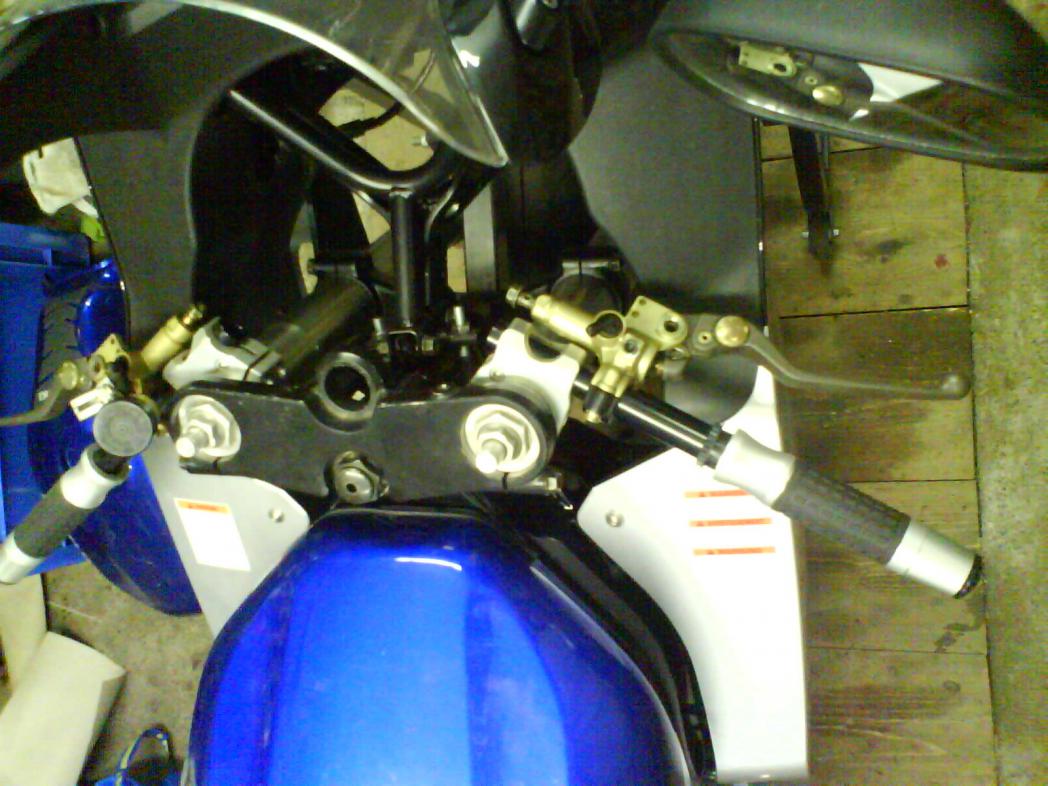

Alt 30.01.2011, 21:06:41   #74
So, heute mal was an Frauchens GS gewerkelt, Da wir keine schönen, passenden oder bezahlbaren Stummel gefunden haben, bauen wir die nun einfach mal selber.

Alt 30.01.2011, 21:15:35   #76
liegen auf dem einem Bild im Hintergrund, stehen aber leider zu weit hoch.
TÜV kein Problem, hab nen Schweißfachmann....
Hatte ich vorher schon geklärt.
Edit: die Rohre auf der Klemmung bleiben nicht so lang, die werden kurz über der Brücke eingekürzt, aber erst im Laufe der Woche auf der passenden Säge
Alt 30.01.2011, 21:25:15   #77
Wenn du mit den Stummeln eh nur auf Brückenhöhe willst, bietet die Bucht doch dutzende von Stummeln geeigneter Motorradmodelle...
Würde viel Arbeit sparen.
Alt 30.01.2011, 21:30:04   #78
Ich weiß schon,
LSL Sport Match sind selbst seitenverkehrt 10 mm zu tief, Da schleifen die Züge mit der Stahlbiegung voll auf der Innenverkleidung.
Bei den Srad Stummeln ist es noch schlimmer, genau wie bei den RGV Stummel. Die kann man nur leider nicht umdrehen.
Da wir da ja die F Verkleidung fahren, und die ja auf SB Lenker ausgelegt ist, in Verbindung mit der RGV Gabel alles etwas doof.
Die Stummel der Ducati sehen echt scheiße aus bei dem Umbau.

Alt 30.01.2011, 21:34:59   #79
Hansafan1985
Supi, mit der F Verkleidung.
Die Karre wird richtig geil werden!
Alt 30.01.2011, 21:35:50   #80
und wie wärs mit nem M-Lenker ?
Alt 30.01.2011, 21:36:36   #81
Ah, mit VVK...das wird dann von der Kröpfung eh nicht passen mit den Duc-Stummeln.
Alt 30.01.2011, 21:40:26   #82
Also ich hab oben mal vier Bilder nachgereicht, Die Duc Stummel würde locker passen, sehen nur aus wie Eselsohren.
Wir haben bestimmt ein Jahr rumgemacht wegen der Stummel, und nu machen wir sie einfach wie wir sie brauchen.
Gabelbrücke oben ist ja auch schon ein Eigenbau., eigentlich für den SBL, aber die mach ich nochmal neu, nur ohne die ganzen Bohrungen, also quasi als reine Brücke ohne Aufsatz.
Alt 30.01.2011, 21:42:00   #83
Gute Frage, da hab ich noch nicht drüber nachgedacht, nur bei der RGV kommen die Versteller so ewig weit raus.
Das war ja schon immer das Problem in der GS L fahren wolltest

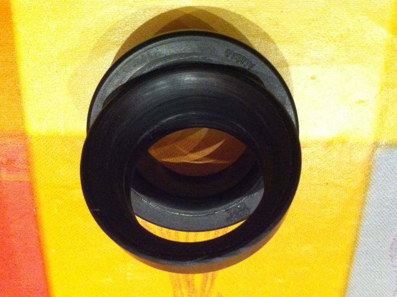

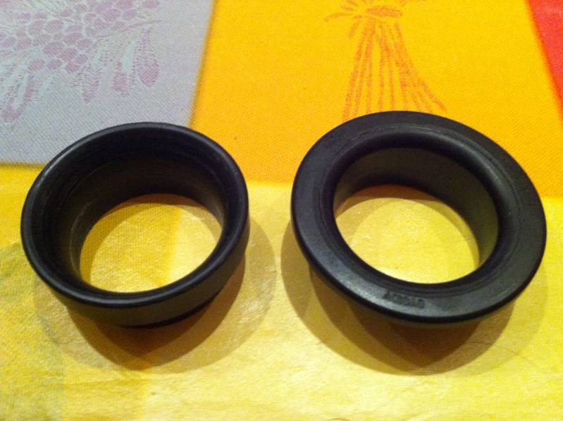

Alt 02.02.2011, 19:21:31   #85
Stimmt, der fällt unter die Rubrik unbezahlbar.

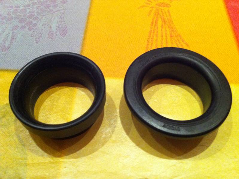

So gestern etwas Luftfiltertunig betrieben.....
Und bevor wieder geunkt wird, der Durchmesser ist wie beim Original.
Rechts Original links neu.

Alt 02.02.2011, 19:29:26   #89
rechts ist der originale Reduzierring des K&N Filters, kantig und alles andere als Strömungsgünstig.
Links der neue ist wie ein Trichter gewölbt, das kommt nur so nicht wirklich auf den Bildern rüber glaube ich. Dadurch fließt die Luft besser.
Man könnte den Trichter noch länger machen, mal schauen wie lang.

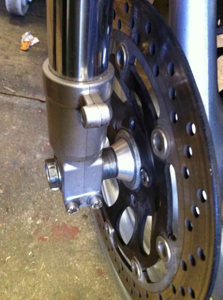

So Raddistanz rechts ist fertig bis auf das eloxieren. Nu bist du dran Jim...

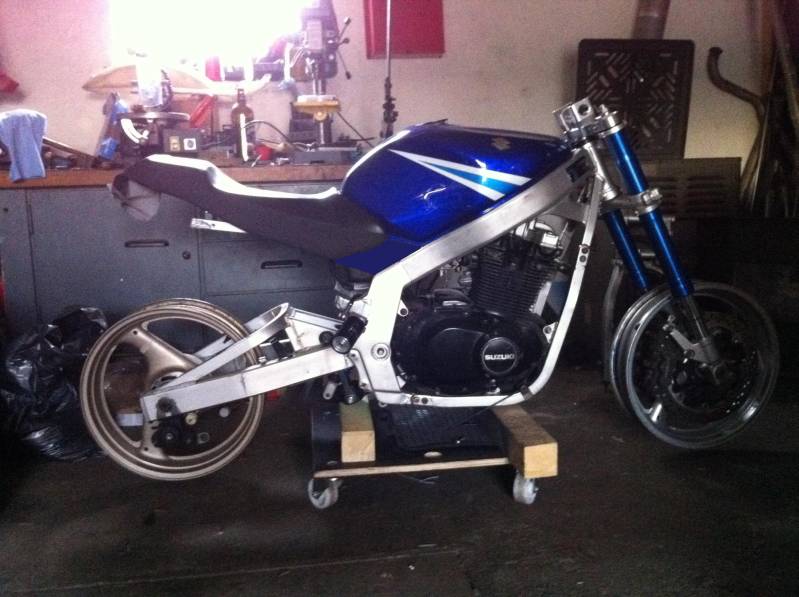

Passt die Gixxer Schwinge ohne Probleme?
Haste was am Rahmenheck geschweißt oder abgenommen?
LG
Mikey
Mathilda
Alt 11.02.2011, 21:37:16   #100
Jup, die Schwinge passt so ohne Probleme, lediglich die Hülse in der Mitte der Hülse musste etwas abgedreht werden.
Das Heck ist im Moment nur abgeschnitten, Und dann wird noch die untere Tasche komplett verschwinden, und die obere wird noch angepasst.
