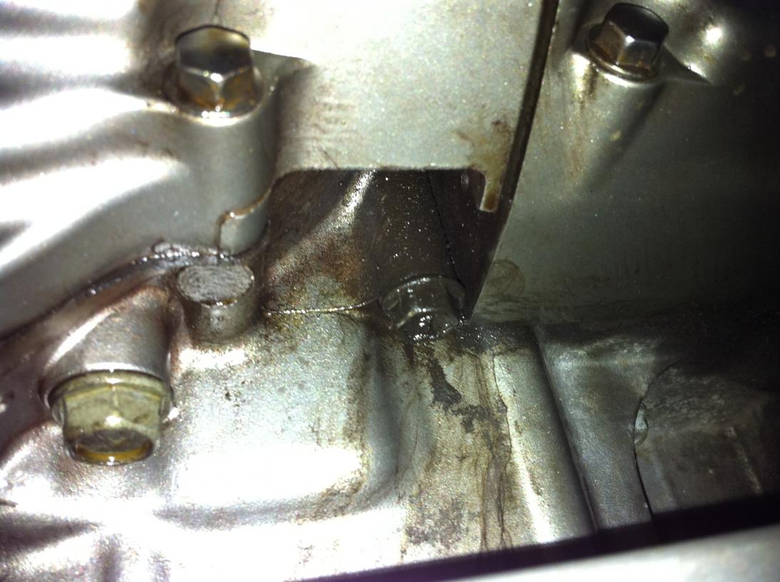

Alt 30.03.2011, 16:55:53   #7
lassma.JB
Benutzerbild von lassma.JB
Registriert seit: 01.07.2009
Ort: Meinerzhagen
Beiträge: 250
Kilometer: 31.000

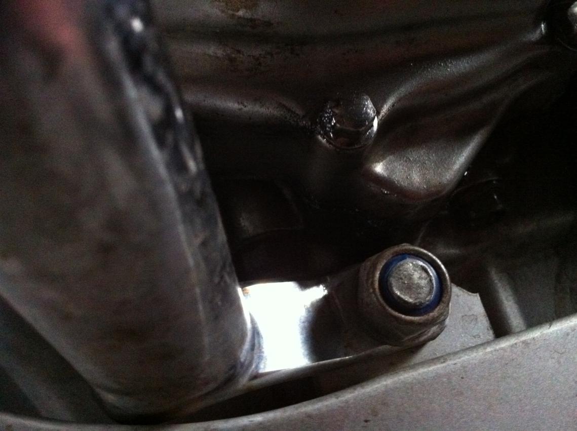

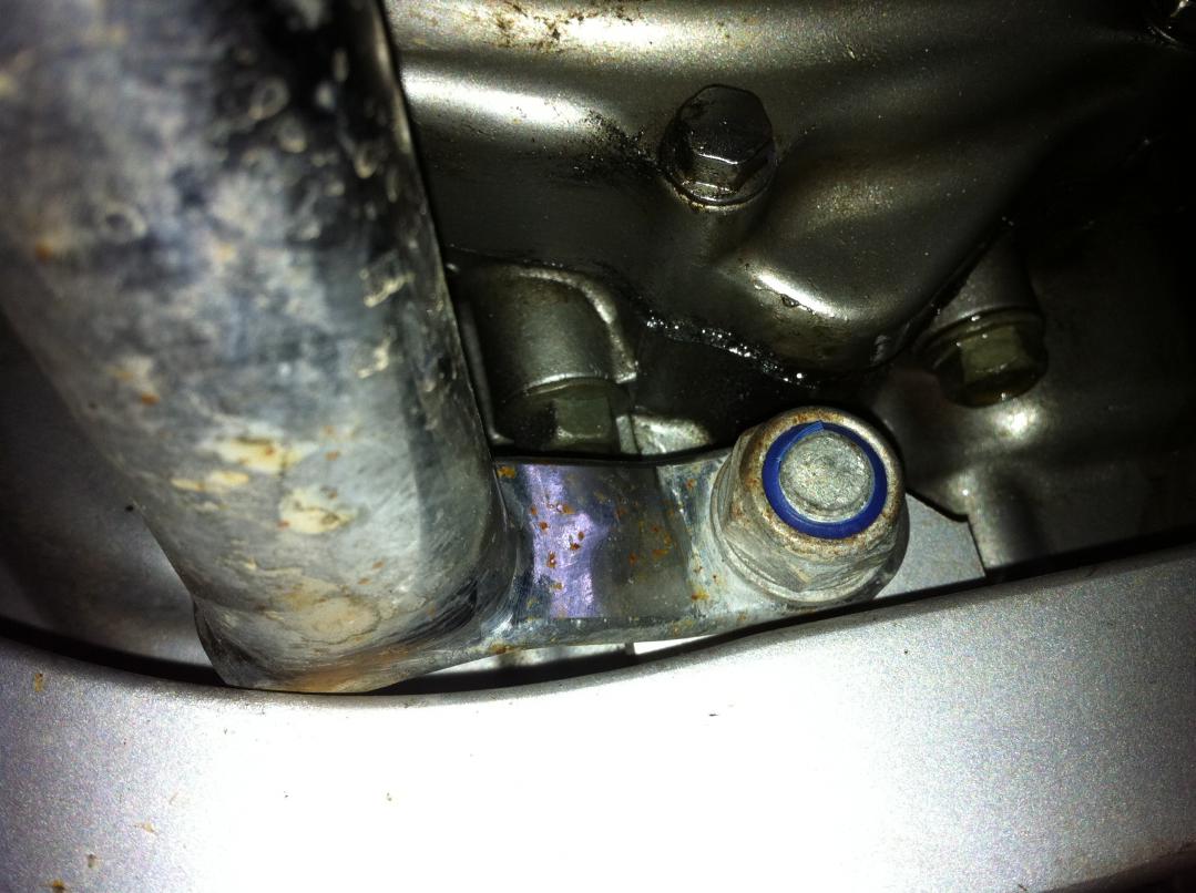

Will nicht unbedingt nen neuen Thread aufmachen, deswegen mach ich hier weiter
Hab das Problem das die Suzi einfach richtig Öl verbraucht.
Hatte noch ca. 1/3 auf dem Ölstab vor ca. 300km. Heute hab ich noch mal geschaut und der Ölstand war genau auf dem L.
Der Motor ist dich, der Siff kommt von der Kette, denk ich ^^
Aber es sieht so aus als würde der Motor auch kein Öl verbrennen, da die Abgase auch nicht auffällig qualmen.
Kann mir da wer weiter helfen?
lG lassma.JB

Alt 30.03.2011, 17:15:29   #8
Jeder Verbrennungsmotor braucht Öl.
Der Ölverbrauch ist von unterschiedlichen Faktoren abhängig, z.B. von den Betriebsbedingungen wie z.B. hohe Drehzahlen, hohe Temperaturen o.ä.
Auch das verwendete Öl kann eine Rolle spielen. Motoröl besteht aus einem Gemisch verschiedener Schmieröle, Detergentien, Schaumverhinderer usw. Davon sind einige leicht flüchtig.
Wird das Öl heiß, verdampfen einige Teile davon. Je heißer der Motor wird um so mehr verdampft auch. Das dient auch zur Kühlung des Motors, lässt sich also nicht nur nicht verhindern, sondern ist teilweise auch gewollt.
Der Öldampf aus dem Kurbelgehäuse wird in die Airbox geleitet und zur Verbrennung angesaugt.
Suzuki und auch andere Motorenhersteller halten einen Ölverbrauch von bis zu 1 L/1000 km als normal und unbedenklich.
Der Unterschied zwischen F und L beträgt ca. 300 ccm. Ein nachfüllen alle 300 km von 300 ccm würde also einem Verbrauch von 1 L entsprechen und wäre noch normal. Wenn auf 300 km "nur" 1/3, also 100 ccm verbraucht wurde, entspräche das einem Verbrauch von 300 ccm auf 900 km und wäre eigentlich ein guter Wert.
