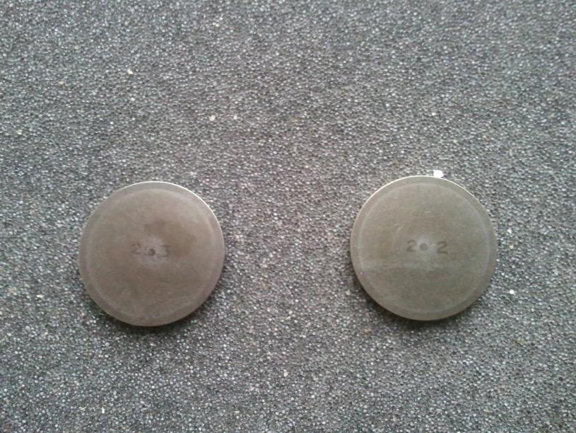

Ich wollte meine Ventile einstellen und das sind die ergebnisse.
Shims einlass links kein durchkommen mit ,05 und rechts einlasss auch nicht. Tausche ich die shims, links sehr strammer sitz und rechts ,05 passt ( blöderweise nicht den ,10 er probiert) . Nun die Frage was für shims brauch ich nun , da mann sehr schlecht die zahlen lesen kann. auslass passt soweit, ,10 geht nicht ,05 geht saugend durch.
Edit : es waren 2,65 und 2,72
Name:	2011-06-11 11.59.50.jpg
Hits:	839
Größe:	115,6 KB

besorge dir erstmal eine ordentliche fühlerlehre.
gibts zB bei tante l mit 0,04 0,05 0,06 0,07 0,08 0,1 0,15 0,2 0,3
kost nen fünfer, wenn ich nicht irre
dann noch eine mikrometerschraube. gibts teilweise für 15€
die zahlen die auf den shims draufstehen stimmen teilweise nicht auf´s hunderstel
alles andere wird auf dauer nichts bringen!
und shims mit ner 2 oder 3 am ende habe ich persönlich noch nie gesehen. wer weiß wie groß die sind. (noch ein punkt für die mikrometerschraube )

genau. Bei mir wars so, dass der Wert auf den Shims auch nicht mehr stimmte und das an 2 von 4en. Musst also gucken wie dick der Shim ist, was draufsteht und was du brauchst. und vor allem, wie dick der gekaufte wirklich ist. kann ja sonstwas draufstehen. wenn der gebraucht ist, ist er gebraucht und warscheinlich auch bissle abgenutzt.

Vielen Dank für eure hilfe bisher. Ich hab mir nun von Tante L den Ausheber und die fühlerlehre besorgt, einen Digitalen Messschieber hab ich mir auch ausleien können. Und siehe da , Es lief alles wie geschmiert, ein reibungsloser ausbau dann messen und fertig. Hab nun 4 shims bestellt.
