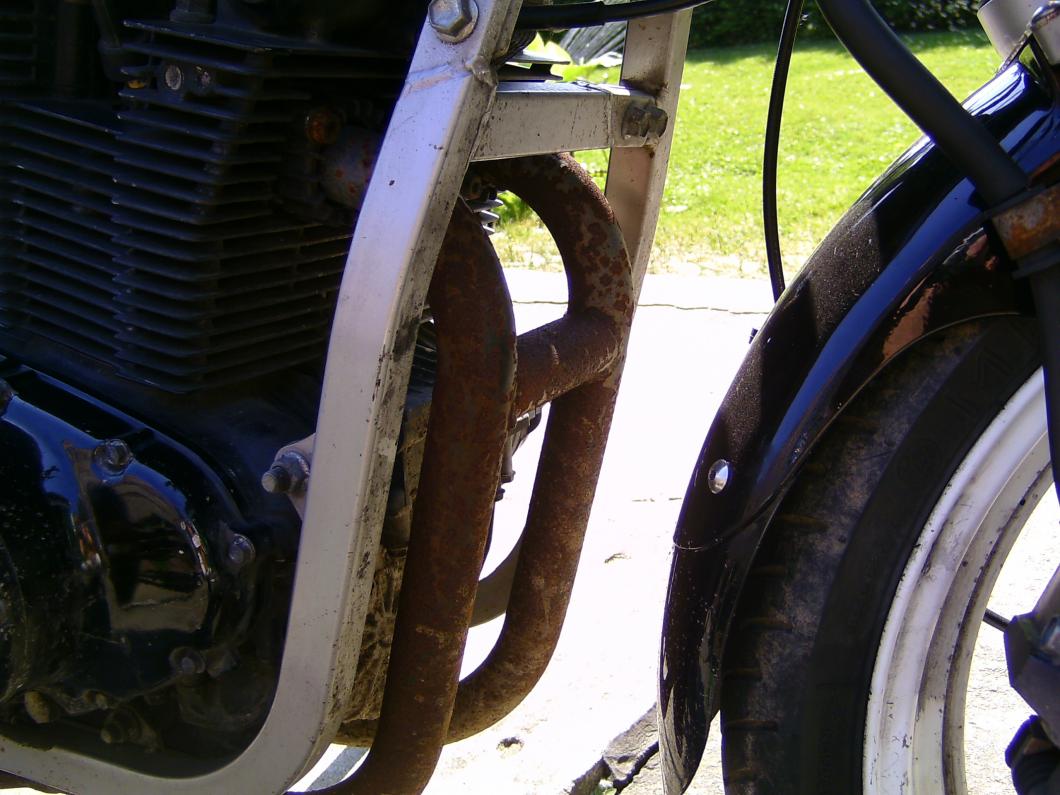

Hallo Leute,
da denkt man, man hat schon echt dreckige Motorräder gesehen, jedes Putzmittelchen probiert und letztenendes alles wieder sauberbekommen......aber denkste...
Die GS 500, die ich für eine gute Freundin fahrbereit gemacht habe, wurde geschätzt so an die 10 Jahre nicht geputzt (zumindest nicht die weißen Felgen...heul), der Vorbesitzer hat sie zwar noch echt schick neu lacken lassen, aber das wars dann, er hat sie nicht zum Laufen bekommen und dann verkauft.....naja, die Technik stellte mich vor keinerlei Rätsel, Gaser in Ultraschall gebadet, sonst fast nur Kleinkram....putzen ging sonst auch ganz gut, nur die Felgen hab ich bis heute nicht zufriedenstellend säubern können.
Es gibt auf den weißen Felgen unzählige schwarze Rückstände vom Bremsstaub, sieht echt übel aus und lässt sich einfach nicht wegputzen.
(Foto ist dabei, eins nur von der Felge hab ich leider nicht, man kanns aber sehen)
Bisher hab ichs versucht mit:
-Felgenreiniger mit und ohne Säure
-Bremsenreiniger
-Diesel
-Lackreiniger
-WD 40
-Atlantic Radglanz (mit 2 Tagen Einwirkzeit und Zahnbürste...)
-Lackreiniger
-Backofenreiniger
-Scheuermilch
-Nevr Dull
Ich glaub das war alles, hat jemand vielleicht noch ne Idee?
Die Felgen haben auch etliche Lackabplatzer, müssten im Zweifelsfalle eh zum Kunststoffbeschichten, wenn ich diese häßlichen Flecken jedoch wegbekommen würde, könnte ich auch zum Lackstift greifen und den Rest ausbessern, würde dann als Einsteigerbike sicher erstmal reichen...
Hits:	858
Größe:	106,5 KB

Kannst noch Silikonspray probieren. Wenn das alles nicht klappt, soll Deine Freundin 50€ zum Pulvern investieren.
Alt 16.09.2010, 08:46:38   #3
Beiträge: 1.920
Danke, ich probiers mal aus....denke mal um das Beschichten kommen wir wohl kaum drumherum....oder jemand hier zaubert DEN Trick aus der Tasche....na mal sehen, hier gibts ja genügend erfahrene Schrauber.

Wir nehmen bei uns in der Firma "P21-S Power-Gel" von Dr.Wack, und haben da schon super Ergebnisse bei Bremsenstaub erzielt.
P21-S Power-Gel
Meine Felgen waren ähnlich verschmutzt, ich hab beide Felgen im Säurebad entlacken lassen, hab sie neu gepulvert und neue Radlager rein gemacht. Für alles 80,- Euronen gelegt und hab wundersschöne schwarze Felgen!

Ui, da ist ja nichtmal ein Totenkopf drauf, ob der was hilft?
Aber mal im Ernst, "normaler" Felgenreiniger, dazu noch säurefrei....ich glaub das bringt nichts das ich diese Flasche jetzt auch noch kaufe...

Ich kenn das Problem auch, meine Felgen waren auch mal Reinweis
Die besten Reinigungsergebnisse hatte ich bisher mit Waschpulver ( Ariel, Persil oder was auch immer ) . Ein Becher Waschpulver auf nen Liter Wasser. Ist zwar immernoch ne ziemliche plakkerei, das ging aber schon ganz gut. Ich habe dann vor kurzem mal die wenigen Flecken die ich nicht damit runtergeschrubbt bekommen habe, mit Mellerud Küchenentfetter eingesprüht, und das ,mal ein bissel einwirken lassen. Ich war sehr erstaunt wieviel Dreck ich damit noch verhältnissmässig leicht runterbekommen habe. Das blöde war nur : jetzt fallen die Macken im Lack viel mehr auf als vorher...

Über Waschmittel bin ich leider schon hinaus, das sollte von der Wirkung die "normalen" Reiniger, die ich schon verwendet (und nicht aufgeführt) habe, nicht übertreffen. Einen starken Reiniger zum entfetten habe ich auch hier, könnte ich ja mal unverdünnt probieren, eigentlich löst der aber nur organische Verschmutzungen, Bremsstaub ist anorganisch....aber ein Versuch kann man ja mal machen, kommt ja auch darauf an, wie und womit sich der Dreck über die Jahre verbunden hat.

Das kann gut sein. War halt das was bei mir am besten geholfen hat, ich hab aber auch nicht so viele verschiedene Sachen ausprobiert wie du
Es wäre mal interessant die "genaue chemische Zusammensetzung" der Bremsbeläge zu wissen, dann könnte man gezielter überlegen, womit man dem am besten beikommt. Das der so stark an der Felge haftet kann ja eigentlich nur daran liegen, das der sich mit dem abgeschleuderten Kettenfett und/oder sonstigem Dreck, der während des fahrens dazukommt, in irgendeiner Art verbindet und dann den Lack oder die Beschichtung angreift. Solange der frisch ist kriegt man den ja eigentlich ganz easy mit nen bissel Wasser und Spüli runter. Dadurch bin ich ja auch auf die Idee mit dem Küchenentfetter gekommen. Verdünnt nutzt der allerdings auch nicht wirklich was, Pur dagegen funktionierte recht gut
Tante Edit fragt : Kennt eigentlich jemand eine ( preislich günstige) Möglichkeit die Felgen nach einer gründlichen Reinigung zu beschichten das der Dreck sich nicht wieder so festsetzen kann ? Ich dachte da an diesen Lotusblüten-Effekt-Kram den es ja für alle möglichen Anwendungen gibt. Hat damit schon jemand Erfahrungen gemacht ?

Also theoretisch ist Bremsenstaub eine anorganische Verschmutzung, deswegen braucht man einen "sauren" Reiniger.....praktisch gebe ich Dir aber Recht, das Zeug vermischt sich mit allem was da noch so rumfliegt....mal sehen ob das mit dem Öl bzw. Silikonspray was nützt, werde bald Bericht erstatten...
... zumindest was Sinterbeläge angeht ist das richtig. Anorganisch kann aber alles mögliche bedeuten, daher sind natürlich dann auch unterschiedliche Säuren das Mittel der Wahl. Mir würde da auf Anhieb eine Säure einfallen, die sehr wahrscheinlich hervorragende Reinigungsergebnisse erzielen würde. Was dabei allerdings nebenher mit dem restlichen Lack der Felge passieren würde ? Außerdem dürfte es ein kleines Problem mit der Handhabung und der Entsorgung der benutzen Putzmittel geben, Flußsäure ist halt nicht ganz so Harmlos
Was aber ist mit den "organischen" die z.B. auch von Lucas angeboten werden ? Dafür müßten doch ganz andere Reiniger in Frage kommen ?
Was ich mich frage ist : Ist es denn wirklich notwendig den Bremsstaub an-/auf-zulösen ? Das ist es doch, was die Säure letztendlich bewirken soll. Ich denke wenn man den Haftvermittler ( Kettenfett, sonstiger Dreck) aufgelöst bekommt sollte der Staub mehr oder weniger von ganz alleine mit abgehen, der hat ja praktisch keine eigene Haftung außer evtl antistatische oder ggf die Adhäsionskraft der Reinigungsflüßigkeit, die aber beide vernachläössigbar sein sollten.

Ja, Flußsäure...könnte klappen, da hab ich noch nen Kesselwagen irgendwo im Keller
Aber generell hast Du recht, man muss nicht unbedingt ne Säure haben.....ich denke hier ist Vorbeugung eh das beste Mittel, ich hab da mit Atlantic-Radglanz gute Erfahrungen gemacht, wenn man immer damit die Felgen putzt, bekommt man neuen Dreck auch besser wieder runter...

weiße felgen kann man super mit WD40 reinigen

Wenn man das regelmäßig macht sicher, wenns aber erstmal so richtig festgegammelt ist , geht es meiner Erfahrung nach mit nichts mehr so wirklich super . Und ich kenn mich aus mit Festgammelnlassen

Nee, Radglanz ist nich mit NANO....aber trotzdem echt zu empfehlen und preiswert, meiner Meinung nach eines der besten Putzmittel überhaupt

wie wärs mit Salzsäure? Schon mal getestet? Solltest nicht zu lange einwirken lassen, aber ein Test wärs wert. Gibts im Baumarkt für kleines Geld. Schutzbrille ned vergessen.

So, habe jetzt wirklich alles probiert, der Dreck klebt an der Felge.....nix zu machen. Die Felgen werden dann wohl neu weiß Kunststoffbeschichtet, nur zu dumm von mir, das ich die neuen Reifen schon drauf hab, ich war wirklich fest davon überzeugt den Dreck abzubekommen.
Alt 20.10.2010, 10:22:21   #23
Schmirgeln und Polieren
Fast so wie bei Karate Kid, positiver Nebeneffekt....mördermäßige Unterarme

Beim polieren ist dann aber nicht die ganze Felge schick....es wird wohl auf ne neue Beschichtung hinauslaufen...
Alt 20.10.2010, 14:16:52   #25
Och mit genug Zeit und Schmackes, kann man auch ne ganze Felge polieren....

ich hätte noch Kettenreiniger als Vorschlag
polierte Felgen brauchen aber auch sehr viel Pflege, die bleiben doch nicht so...
Mir fällt da grad was ein: aufm Forumstreffen sagte Eagle, dass sein bekannter immer seine Felgen putzt während er die Steuererklärung (?) macht. Vlt kann er DEN Hinweis geben der dir Hilft.

Dem Kettenreiniger schließ ich mich an...
Meine Felgen sind wieder Weiß ; )

Also ich kenn da ein Mittel das wirkt auf jeden Fall.... das wird dir auch helfen aber du musst damit extrem aufpassen bzw. schnell sein und es darf davon KEINE Rückstände geben.
Versuchs mit Nigrin Bremsenreiniger. Das Zeug ist aber extrem agressiv... wenn du dich beeilt greift es den Lack nicht an, aber wenn du zu langsam bist frisst es dir unter Umständen den Lack an x.X
Damit hab ich bis jez alles weg gekriegt... erfordert aber Fingerspitzengefühl

WD40 auf Tuch oder direkt auf Felge (wenig), moment warten und abwischen...schon probiert?
Hat bei mir bisher immer!! geklappt...
