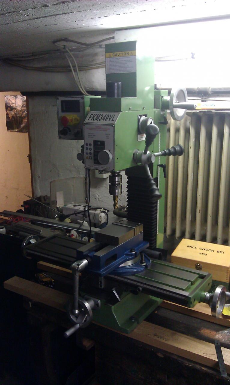

hier nach langem mal wieder ne Umbaustory von mir. Allerdings kein Motorrad...
Hits:	911
Größe:	99,3 KB
Eine FKM 349 VL Fräse
Wird nächste Woche auf CNC Steuerung umgerüstet
Werd den Umbau hier mal dokumentieren ... dann auch mit richtigen Bildern ... hatte heute nur das Handy dabei ...
gruss
Marcel

Registriert seit: 01.04.2010
Beiträge: 825
Wow, sie ist echt schön
Hast du die gebraucht gekauft? Und wenn ja, für wieviel? Sowas darf nämlich in keinem Haushalt fehlen
LINK

Beiträge: 9.038
Neu gekauft ... preis steht ja auf der Homepage ...
Als Steuerung kommt ne Triple Beast mit 3x Schrittmotoren dran

Beiträge: 9.038
Heute das Podest für die Fräse gebaut und die Steuerung bestellt. Mit etwas glück sollte es Samstag da sein. Dann alles vermessen und Adapter für die Motoren Fräsen.
