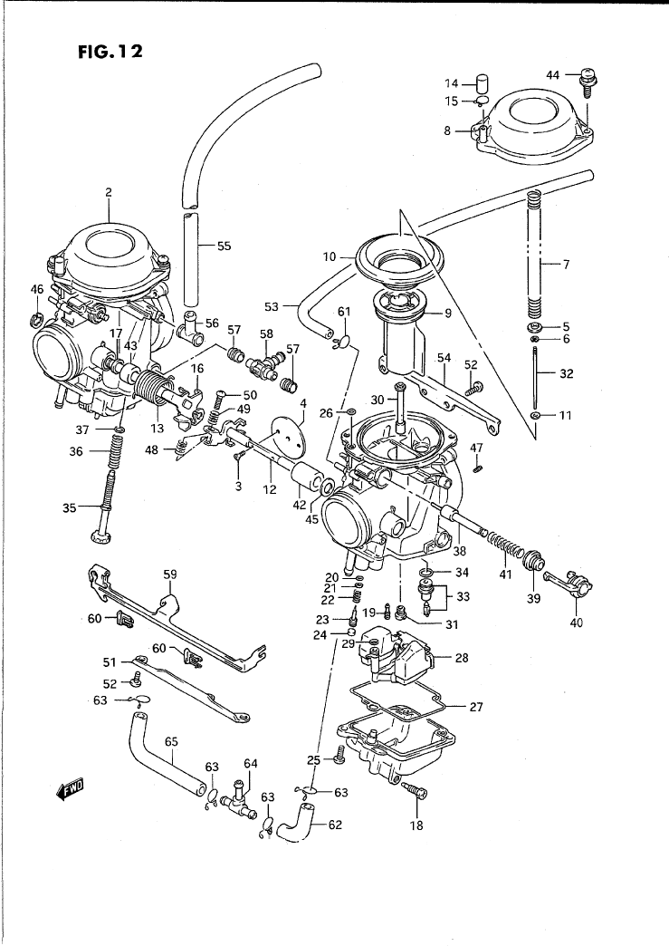

Auf der Zeichnung die Teile 38-41 das ist die Choke-Einrichtung und 59/60 der Chokeschlitten.
Bei der GS ist die Choke-Einstellung etwas diffiziel und auch individuell sehr verschieden. Meine läuft mit gezogenem Choke gar nicht, geht sofort aus. Bei anderen funktioniert das. Ich hab bei meiner aber auch noch keine Lust gefunden der Ursache mal auf den Grund zu gehen.
Du musst bei deiner eben herausfinden, wie es die Diva gerne hätte.
Zunächst solltest du aber mal nachsehen, ob die Mechanik funktioniert. Tut sie das, wäre der nächste Schritt das Kontrollieren der Choke-Einrichtung in den Vergasern und die dazugehörigen Bohrungen auf Durchgängigkeit.
