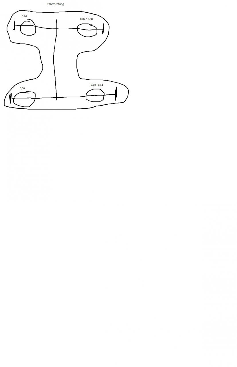

Hey Leute, also habe mich eben daran gemacht das Ventilspiel zu messen. Dank den Anleitungen und dem extrem geilem Video hat auch alles relativ schnell geklappt und ging ohne Probleme.
So jetzt ist aber folgendes.
In Fahrtrichtung gesehen vorn links habe ich ein Soiel von 0,06 vorn rechts hat 0,08 gepasst mit ein klitze klein wenig drücken also nicht viel 0,07 hat sofort geflutzscht.
Hinten links habe ich 0,06 aber jetzt kommts. Hinten rechts ist es größer wie 0,10. Leider ist der nächst kleinere in dem Messwerkzeug 0,04. Beide zusammen also 0,14 haben nicht mehr gepasst. Somit würde ich sagen liegt das Spiel irgendwo zwischen 0,10 und 0,14. Auf dem Shim steht 260, je nachdem wo gemessen war er 2,59-2,61 dick.
Was würdet ihr mir denn nun empfehlen? sollte ja reichen wenn cih nur den einen Shim austausche. Welche dicke benötige ich den dann?
Dann könnte ich morgen bei Suzuki den/die Passenden Shims besorgen schnell einbauen und glücklich sein
Angehängt habe ich noch ein kleines Bild, ich hoffe man erkennt was ich damit sagen will.

...wenn dein Shim ungleichmäßig ist, muß er natürlich ausgetauscht werden, denn das Prinzip der Ventilstößel beinhaltet, daß sich der Stößel immer ein Stück weiterdreht. Du würdest also zwischen zu viel und zu wenig hin und her wechseln.
Bemerkenswert ist allerdings die 2,61 Messung. Das sagt mir nämlich, daß auf deine Messung kein Verlass ist.
Größer werden die Shims nämlich nicht
Du kannst noch andere Kombinationen versuchen 0,08 und 0,04 sind 0,12 beispielsweise)

STIMMT soweit hab ich vorhin gar nicht gedacht...
und ja das mit den 2,61 war glaub ich eher ein klein wenig dreck oder etwas schräg gehalten... geht ja bei so minimalen maßen schnell...
Gemessen habe ich mit einer digitalen schieblehre also das meiste war 2,59
was würde ich da dann für einen shim benötigen? gibt es da gleich wieder mehrere oder ist da einfach ein shim dicker und fertig? Keine Ahnung wie die Abstufungen da sind

die Abstufungen gehen in 0,05 er Schritten - bis max. 3,10 soweit ich mich jetzt erinnere - also bräuchtest Du einen 265, um auf eine akzeptables Ventilspiel zu kommen.
Prinzipbedingt ist es sinnvoller an der oberen Toleranzgrenze zu landen - also bei 0,08 und dort eher +, als bei der unteren Grenze oder gar direkt 0,03.
Dann wäre dein Spiel sehr schnell aufgebraucht (kann man mal machen, wenn man den passenden Shim für einen besseren Wert nicht da hat, und solange wenigstens fahren möchte)
Messlehren zusammenzulegen, um zu messen, erzeugt übrigens nur Annäherungswerte, weil sie nicht genau sind (tendenziell zusammen eher mehr, als die einzelnen Werte ergeben)
Manchmal sind Shims mit gleichen Werten auch unterschiedlich - ein vergleichender Einbau kann also lohnen.
