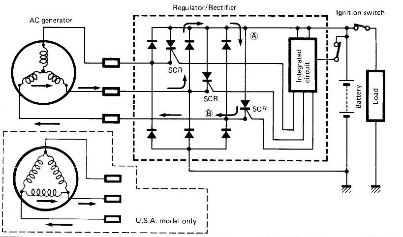

Das ist leider sehr schwer......die Kabelfarben alleine würden auf eine normale, sterngeschaltete LiMa hinweisen, aber das ich nicht 100%ig....
Miss mal den Widerstand zwischen den Phasen:
Bei der normalen LiMa (stern) misst du immer 2 Spulen welche zusammen irgendwo zw. 0,06-0,07 Ohm liegen sollten - falls ich mich noch richtig erinnere.....villeicht hat zufällig jemand eine neue Lima zur Hand und kann das nachmessen..... Bei der US-Lima (Dreieckschaltung) misst man dagegen immer nur eine Spule zwischen den Anschlüssen - da sollte sich ein deutlich niederer Widerstand einstellen.......
14V sind gerade noch in der Toleranz......Batterie war bei der Messung voll?

Wenn es eine normale LiMa ist, dann liegt sie bereits im Sterben! (Für die US würde es reichen).

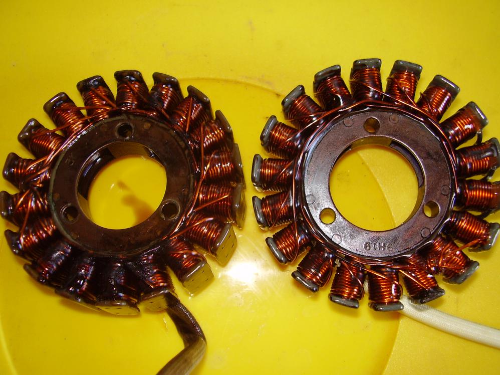

Du kannst villeicht noch dem LiMa-Deckel runter nehmen und dir mal die Spulen ansehen - wenn sie bereits geschädigt ist, sieht man meist schon eine deutliche Verfärbung.....etwa so wie im angehängten Vergleichsbild.....

Gut dann schau ich mal rein, kann ich anhand der Wicklungen sehen ob sie Stern oder Dreieckgeschalten ist?

Optisch kann man den Unterschied Stern/Dreieck leider auch nicht sehen....nur an einem aufgestempelten Code.....Leider habe ich dazu die Tabellen nicht mehr....

Also die Bilder sehen ganz gut aus. Nur beim letzten Bild sehe ich unten eine kleine Verfärbung......muss aber noch nichts bedeuten.
Fahr jetzt einfach mal damit weiter und beobachte die Ladespannung. Wenn die Spule tatsächlich schon was ab hat wird die Spannung jetzt mit der Zeit geringer werden....(die Spule wird dann langsam abkohlen)........Wenn das eintritt dann die Lima wechseln.
