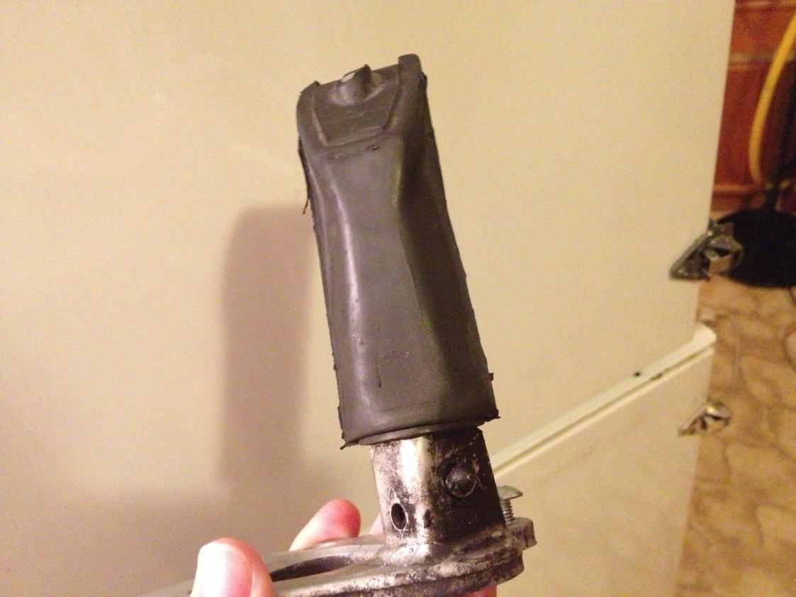

Aber zuerst muss ich die alten runterbekommen, das stellt sich als sehr Trickreich da, dar ich glaube wo einst die Köpfe von den Schrauben waren ist jetzt nur noch ein glattes Stück
Hier ein paar Bilder damit ihr wisst was ich mein...

Die sind nicht verschraubt, das Gummi ist auf den Grundkörper aufgeschoben. Die Raste ist am Rastenträger mit nem Bolzen gesichert. Und die Raste ist auch beweglich gelagert, sodass es beim Aufsetzen nicht zum Aushebeln kommt.
Austauschrasten (die sind dann allerdings starr) gibts z.B. bei Louis von LSL. Das sind dann die Rastenkörper und modellspezifische Gelenkkörper

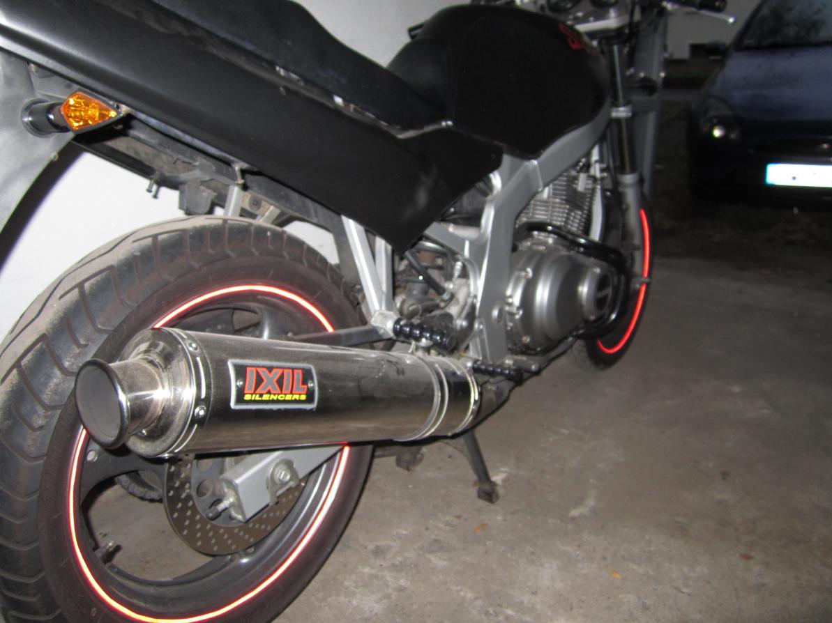

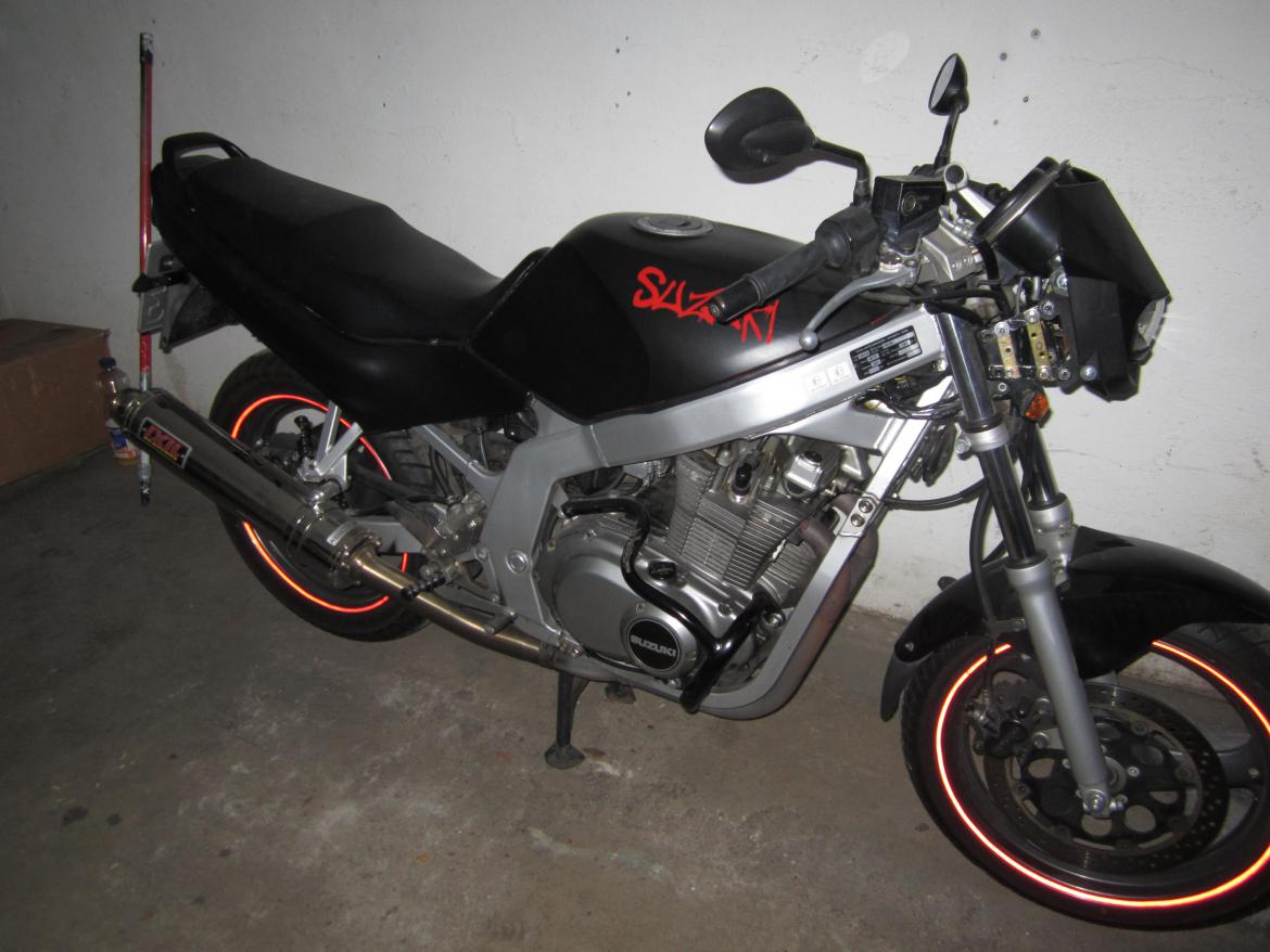

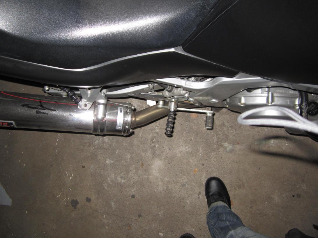

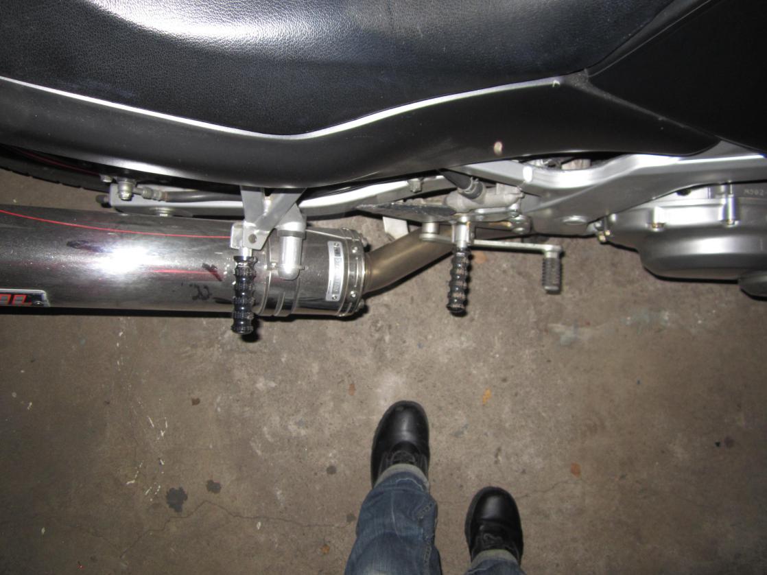

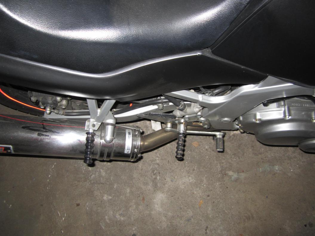

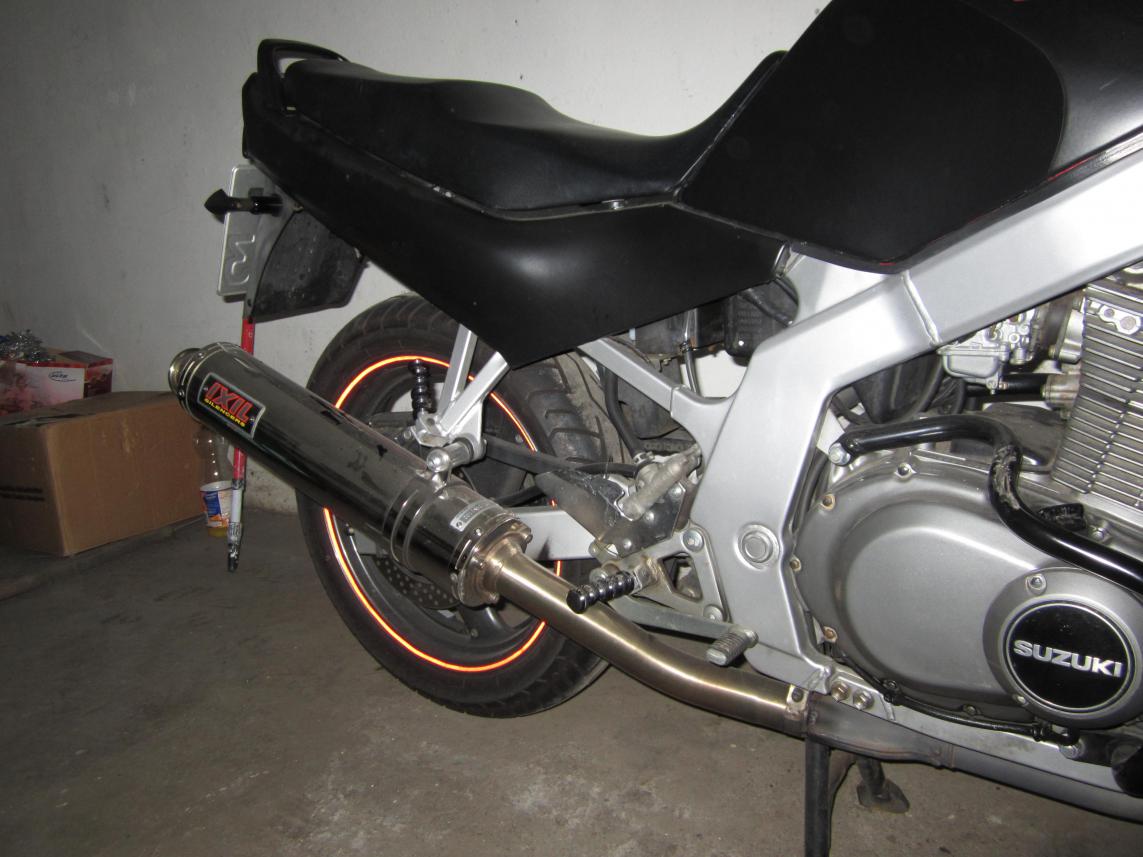

so hier die fotos:
Hab sie im nahen fotografiert und weiter weg im gesamten dann zu sehen. HAb auch mal fotografiert wie die sozius rasten aussehen wenn sie weggeklappt sind und wie groß die fußrasten sind von oben gesehen.
Achso ne ABE ist dabei.
Naja sieh selbst:

Alt 05.12.2012, 14:27:29   #17
Kleiner_Baer
Registriert seit: 10.11.2012
Beiträge: 16
Kilometer: 40.000
Habe ich schonmal gesagt das ich dieses Forum liebe? Ich tu es
Danke für die Bilder, finde das sieht echt gut aus, die hol ich mir auch
Kleiner_Baer ist offline   Mit Zitat antworten
Alt 05.12.2012, 14:39:40   #18
Beiträge: 1.035
Hätte ich mir Denk ich nie gekauft aber meinzukünftiger Schwager hatte sie mit zum Geburtstag geschenkt. Also angebaut und ich fand sie sofort klasse.
Es gibt sie ja auch noch in vielen anderen Farben.
Alt 06.12.2012, 11:42:47   #19
VFRMarkus
Registriert seit: 18.11.2007
Ort: BA
Beiträge: 117
Hallo Teufelchen,
so wie das auf den Bilder aussieht, fehlen bei dir die Gummipuffer. Wenn die montiert sind, klappen die Rasten bei Schräglage auch nicht von alleine runter.....
Außerdem steht die hintere Raste beim Hochklappen dann auch senkrecht. Deine fällt ja fast ins Hinterrad.

Die raste bleibt da ja stehen. Stört auch nicht wirklich. Wenn ich mal Langeweile hab mach ich da was hin aber solange bleibts so. Tüv hat bisher auch noch nix gesagt.
Waren auch keine Gummis dabei und auch nicht in der Anleitung abgebildet...

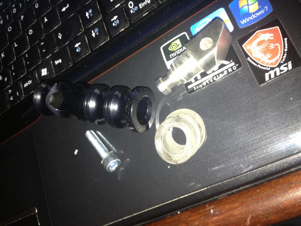

Jetzt hab ich mir das zusammen mal bestellt aber jetzt raff ich nicht wie ich die rasten auf die Halterung bringen soll, dafür ist keine Bohrung vorhanden?

Bild der bestellten Teile?

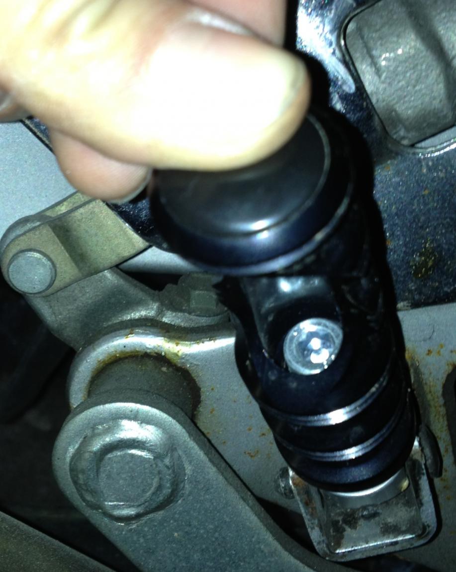

Alt 07.01.2013, 15:11:01   #24
Kleiner_Baer
Beiträge: 16
Kilometer: 40.000

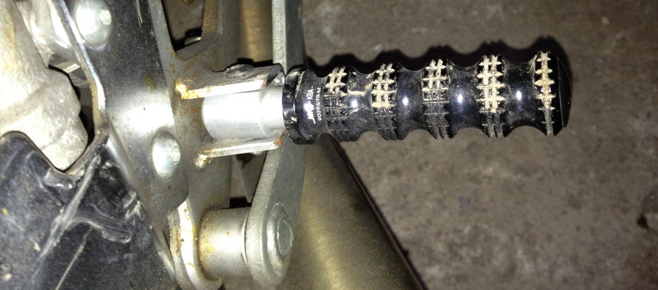

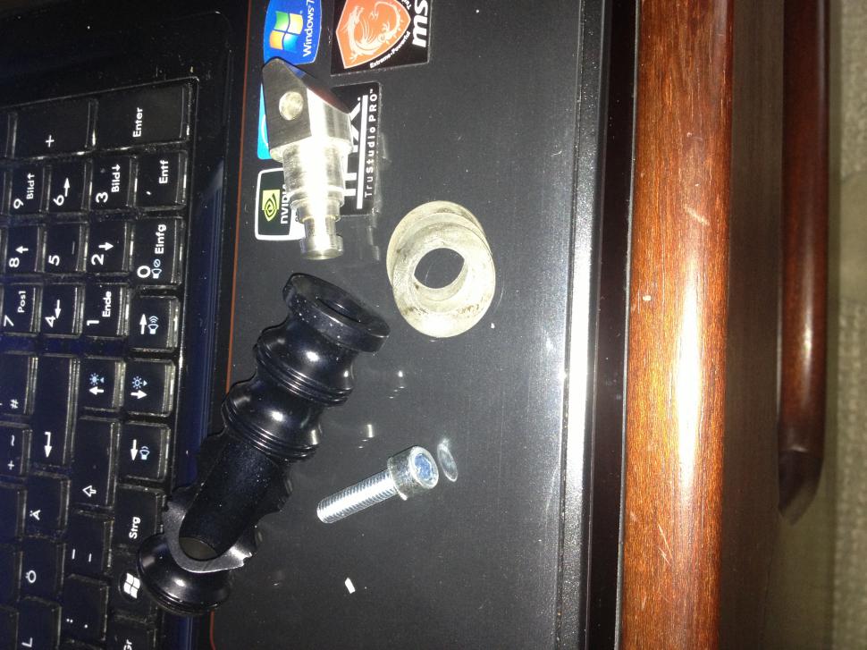

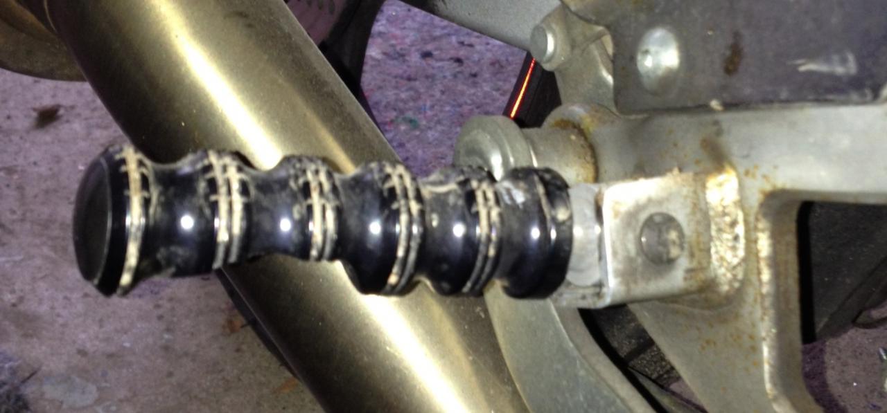

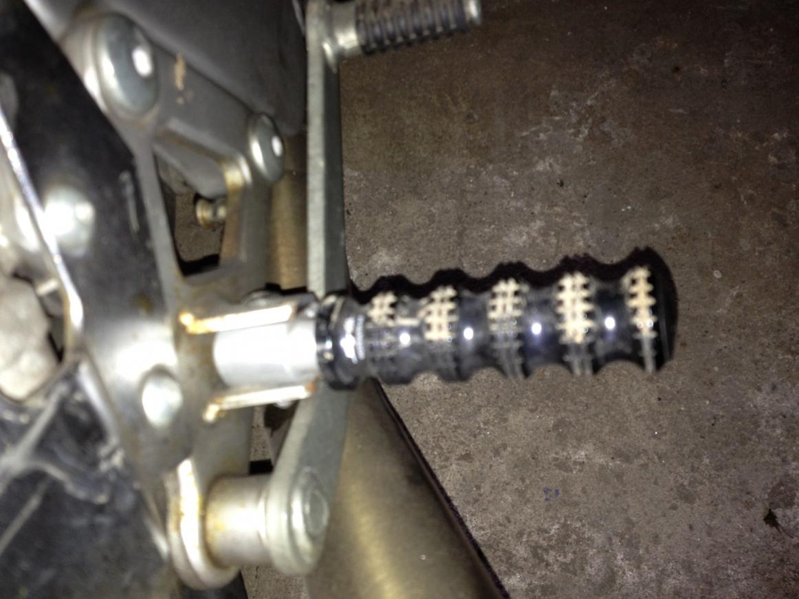

Hier sind die Bilder!
Am Anfang dachte ich mir Halterung reinstecken und festdrehen, hat nur 2 Hacken. 1. Kein Gewinde 2. Halterungsstift passst nicht rein...

Alt 07.01.2013, 15:13:09   #25
Beiträge: 7.387
Tja reklamieren, da hilft nichts. Ausser, Du hast die Möglichkeit, Gewinde zu schneiden.
hast die Gelenke auch speziell für die GS ab Bj 89 bestellt?
Alt 07.01.2013, 15:26:16   #26
Kleiner_Baer
Beiträge: 16
Kilometer: 40.000
Die Gelenke würden schon passen, nur eben Fußraste und Gelenk ergeben keine Einheit...
Alt 07.01.2013, 15:53:43   #27
Beiträge: 1.035
Hmm... Die unterlegscheiben benutzt du die? Ich hab die nicht genommen. Ich kann nachher nochmal Aufnahmen machen wie das ganze bei mir sitzt. Richtig montiert haste aber oder (ist jetzt kein Angriff)?

Das ist ja mein Problem das montieren
schau dir mal die Bilder an, das ding ist das ich die Halterung nicht einmal in die Raste schieben kann oder sonst irgendwie befestigen kann...
Alt 07.01.2013, 18:42:41   #29
Beiträge: 1.035
Die Gelenke sind aber für die gs 500e oder? Bei mir ist das in den Gelenken noch ein graviert. Da steht dann GS500. Ansonsten schiebt man das Ende vom Gelenk ja nur durch die eine Seite der raste (da Winkeln Deckel drauf kommt) und festschrauben.
Alt 07.01.2013, 19:18:52   #30
Beiträge: 8.808
Da hat der Dreher wohl vergessen, den Pin abzudrehen :grinser2)
Das ist der Grund warum deine Rasten bei Schräglage runterklappen. Die Scheiben fungieren wie Federscheiben und bringen Zug auf die Raste damit sie in der jeweiligen Endlage bleiben.
Bei LSL werden Gummipuffer verwendet, MFW verwendet ein Scheibenpaket.
Reklamier die Gelenke. Da ist auf der Drehbank was schief gelaufen.

Sind denn Gelenke und Rasten auch von der gleichen Firma? Da ist natürlich nichts genormt und jeder Hersteller macht das so, dass nur seine eigenen Teile passen.
Ne die lass ich jetzt weg. Mein zukünftiger Schwager hat mir so Gummi Ringe besorgt mal schauen vielleicht klappen die ja. Wenn nicht ist auch egal. TÜV hat bisher nix gesagt.
So hier dann nochmal Nahaufnahme der rasten:
Sorry bisschen dreckig das ganze. Heute bisschen gefahren

Alt 08.01.2013, 20:20:16   #34
Passen die Gelenke jetzt doch? Was ist jetzt anders?
Alt 08.01.2013, 20:53:39   #35
Beiträge: 1.035
Weis nicht ob die mittlerweile bei kleiner baer passen. Hatte ihm aber nochmal Fotos versprochen weils bei mir passt
