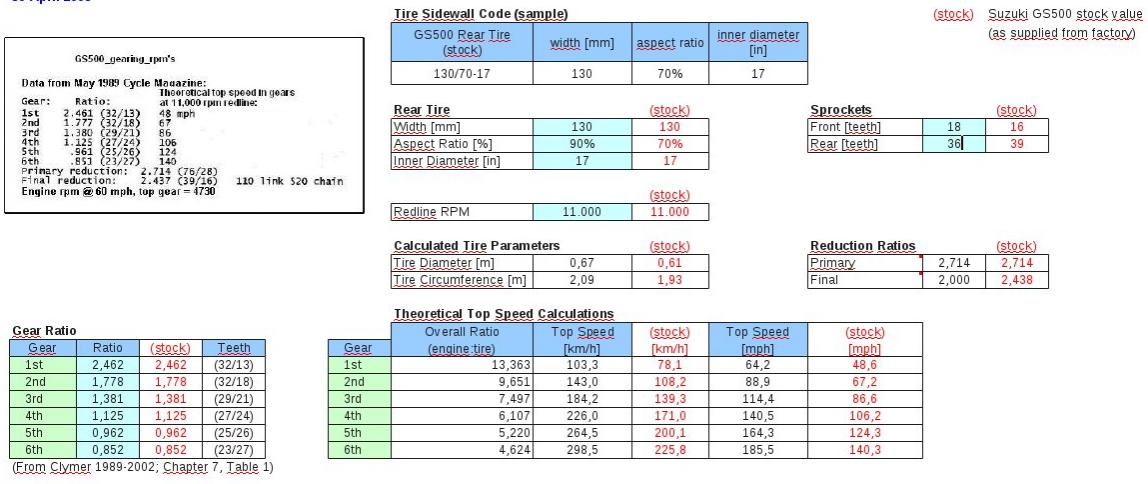

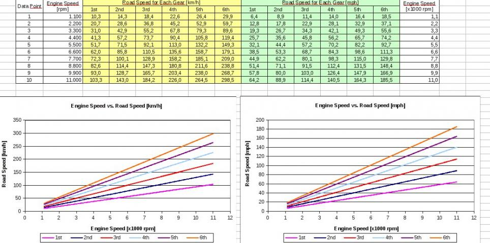

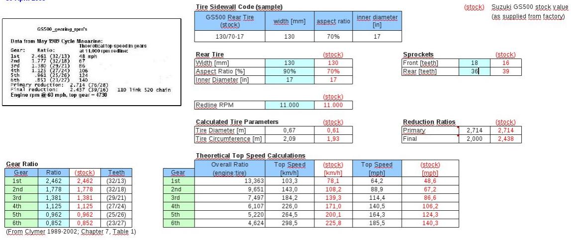

Der Test: Dazu wird folgende XXL-Übersetzungsänderung ausprobiert:

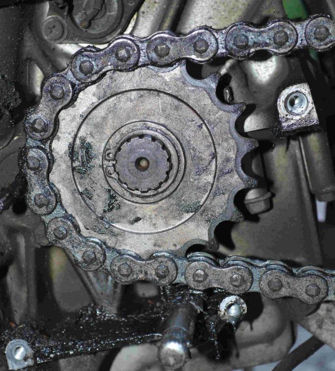

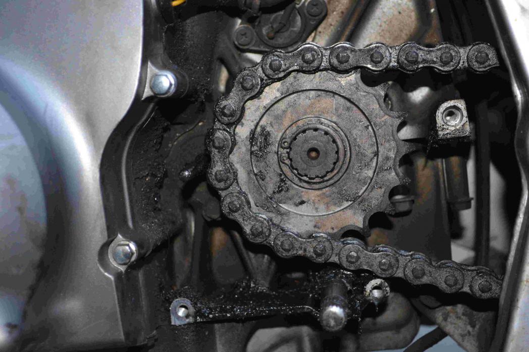

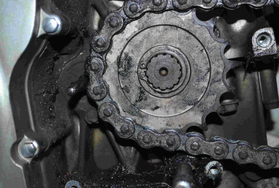

- Ritzel von 16 auf 18 Zähne aufstocken
- Kettenrad von 39 auf 36 Zähne runter

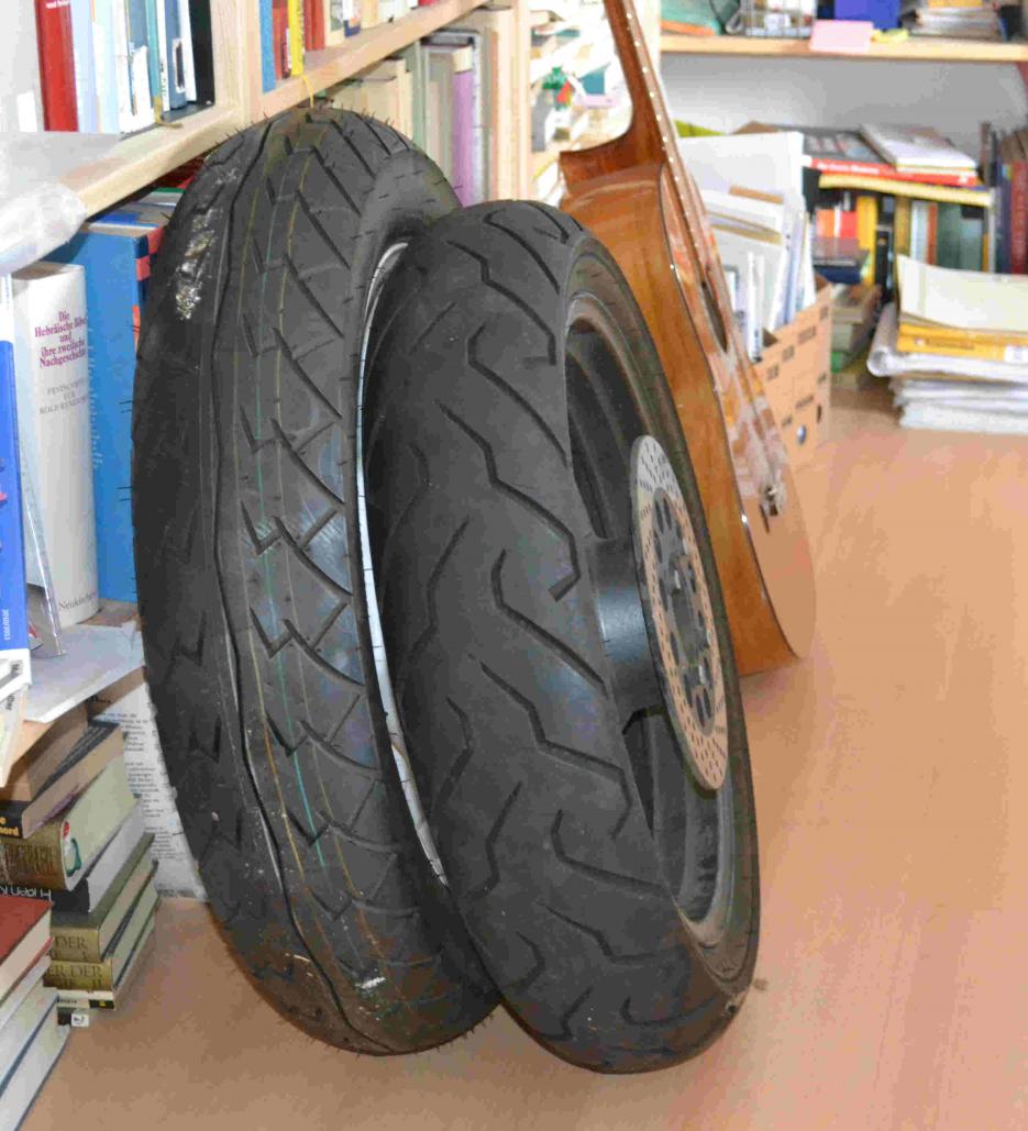

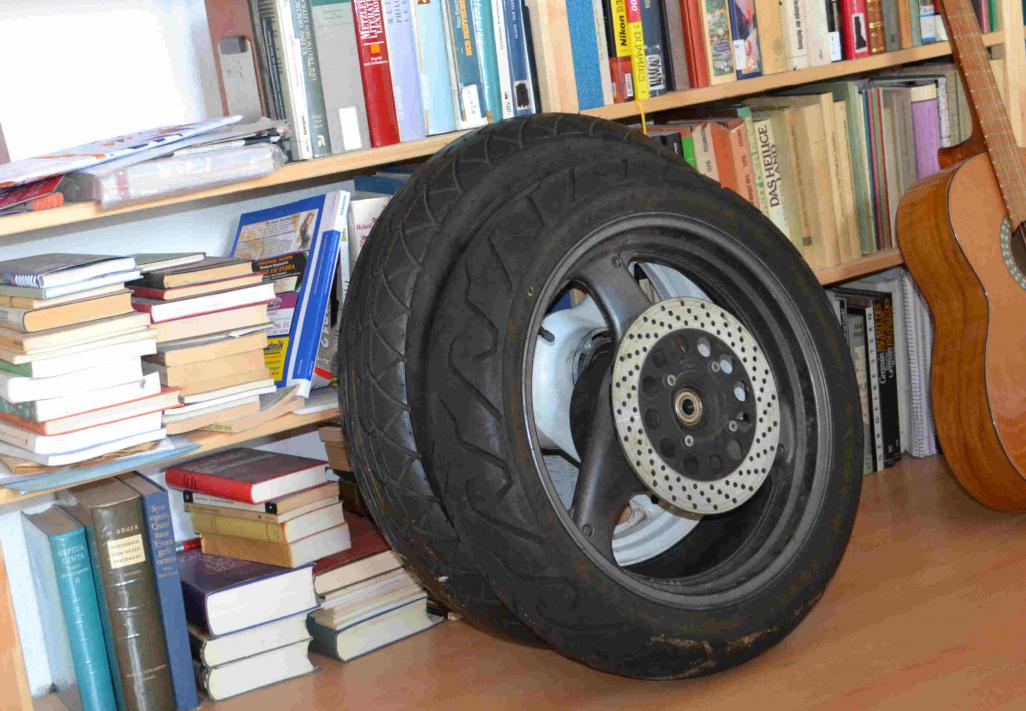

- Hinterradreifen von 130/70 auf 130/90 - was eine Verlängerung des Abrollumfangs von ca. 8.5 % bringt
Alles zusammengenommen entspricht das einer Gesamtverlängerung der Übersetzung von 1: 1,32196636151 oder schlicht 32,2 % gerundet. Wichtige Werte, die hieraus resultieren könnt ihr den unten angehängten Grafiken entnehmen: Zahlenreihen, Gangkurven und Diagramme über die neuen Werte - und der direkte Vergleich all dieser Daten zur Standard-GS. Doch noch wichtiger für mich als alle Theorie ist der subjektive Fahreindruck - ja dieser ist entscheidend. Also ran mit dem Zeug ans Bike und kurz testen - hier alles für Euch augeschrieben. Voila!
Kurz: Alles lief sehr gut - Der Einbau ging sehr schnell und die Fahreindrücke waren sehr bereindruckend. Wichtig: All das war nur ein Test wohlgemerkt. Da jede einzelne Aenderung eintragungsplfichtig ist, bleibts bis auf Weiteres für mich ein TEST, den ich nicht zur Nachahmung empfehle - aber vllt. gerade deshalb hier die Erfahrungen mit-teilen will. Dann muss es nicht jeder gleich nachbauen - kriegt aber dennoch einen Eindruck davon, wie leistungsfähig die GS 500 ist. Also deshalb dieser Thread. Die von mir gemachten Fahreindrücke - sie werden erst richtig interessant durch die vielen guten Beiträge hier im Forum.

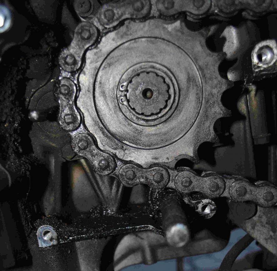

Umbau u. erste Fahreindrücke:
Hier also die Eindrücke mit den o.g. Änderungen: die ich auf einer Testfahrt am letzten Wochenende gemacht habe. Diese sollte der Frage dienen, ob es denn überhaupt Sinn macht, eine modifizierte GS dem TÜV vorzustellen.

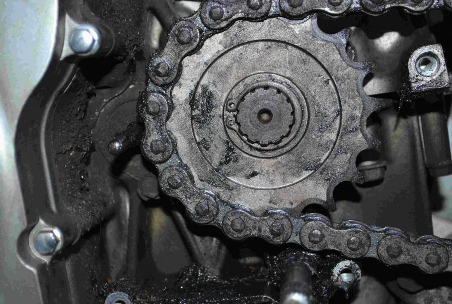

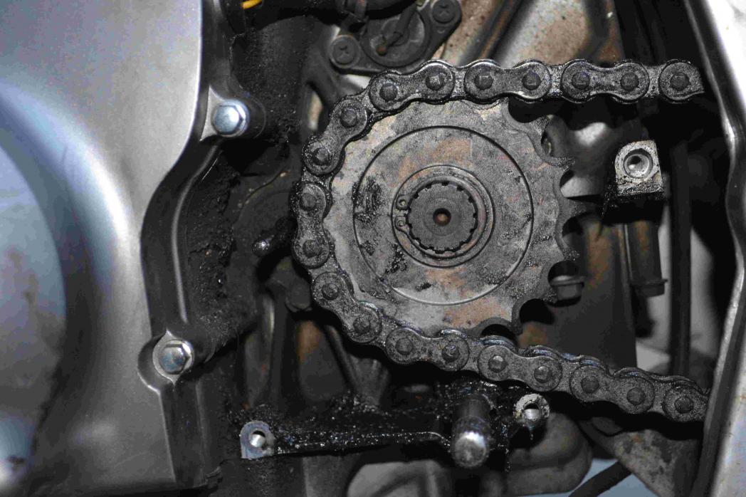

Der Umbau: der ging sehr schnell, nachdem die Einzelanfertigungen in Ritzel (99er Typ mit Schulter) u. Kettenrad endlich beschafft waren. Die Bilder zu dem Ritzel liefer ich euch noch. Gestört hat im Lauf der Kette nix. Das hat alles gepasst beim Testen. Keine Schleifgeräusche oder Spuren.
Was bringt die XXL-Übersetzung im 6 Gang: bei 100 km/h stehen nun nur noch 3670 U/min an. Mehr Daten im angehängten Datenblatt.

Anm; Die Excel-Spreadsheets stammen von Roberto Veneditto und können hier bezogen werden: http://cgi.stanford.edu/~sanjayd/gs5...ringCalculator . Mit diesem Excel-Programm kann man das Getriebe und alle Übersetzungsvarianten prima berechnen. Alle Werte wie Reifengroesse, Kettenradgroesse und Ritzel koennen aufgenommen werden. Dann sieht man was moeglich ist. Angehängt sind die Berechnungen für meinen Test in der letzten Woche - mit folgenden Werten (s.o.): - Ritzel auf 18, Kettenrad auf 36 Reifen auf 130/90.

wenn man die angehängte Tabelle anschaut müsste die lang übersetzte Gs trotzdem locker auf 160 zu bringen sein , allerdings mit dem Unterschied , dass man dann noch die Hälfte des Gangschemas als Spritsparoptionen übrig hat

- und nicht zuletzt: was macht der dicke Reifen für die Fahrphysik aus: Nachlauf wird geringer,.... Das Bike "fällt" ggf leichter in die Kurven...
da brauchst du dir wenig Gedanken machen
zwar bemerkt man bei geringen Geschwindigkeiten den Unterschied bezüglich der Handlichkeit vorallem anfangs deutlich , aber schon bei Landstraßengeschwindigkeit wiegt das der bessere Geradeauslauf und die höhere Laufruhe des größeren Umfangs hinten wieder auf
der größere Abrollumfang und die "zahmere" Übersetzung dürfte auch für einen geringeren Reifenverschleiß sorgen und zudem könnte man einige Wartungsintervalle erhöhen ( Ölwechsel und Ventilspielkontrolle ) da du ja mit schonenderer Drehzahl wesentlich weiter kommst als bei der gewöhnlichen Übersetzung
das einzige was bei einer verlängerten Endübersetzung nervig sein könnte , ist falls du vollbeladen bergauf ständig zwischen zwei Gängen hin und herschalten müstest weil dir der eine zu hoch dreht und der andere zu zäh vorkommt - aber dich ziehts ja eh nach Spanien und nicht in die Alpen

also wenn ich mir mein Leistungsdiagramm mal genauer anschaue ..
ist das doch so , dass über 8500 das Drehmoment schon ziemlich einbricht , und auch die Leistung nicht mehr weiter ansteigt
das heißt doch , dass meine Gs die praktisch erreichbare Höchstgeschwindigkeit ( nicht die theoretische ) die schätzungsweise irgendwo um die (echten) 170km/h herum liegt ( +/- 5km/h ) , mit ca 8500 u/min Kurbelwellenumdrehungen erreichen können sollte - oder ?
dann wäre die originale Übersetzung doch eigentlich etwas zu kurz gewählt , wenn ich mir die Tabelle in lins Anhängen anschaue
berichtigt mich bitte , falls ich komplett daneben liege

Die Tabelle ist nur eine Rechnung, dort werden viele Dinge wie Luftwiderstand und Höhenunterschied nicht mit einberechnet, daher ist es nur Theorie

klar sind das theoretische Werte da ist ja auch noch kein Schlupf einberechnet
aber mal angenommen ich wollte den 6.ten als Overdrive anlegen , dann hätte ich bei echten 160 ( eine auch ohne Windschatten bei guten Bedingungen vermutlich immer erreichbare Geschwindigkeit ) rechnerisch knapp 7000 mit Schlupf vielleicht max 7500 anliegen wenn man ein 18er anstelle des 16er Ritzels montiert , also etwa 1000rpm weniger als mit Standard Endübersetzung
oder anders ausgedrückt im friedlichen Alltagsgebrauch wären bei gemütlichen Schaltpunkten um die 5Mille die Geschwindigkeiten beim Hochschalten in den nächsten Gang 1/2 - 40km/h (35) ; 2/3 - 55km/h (49) ; 3/4 - 70km/h (63) ; 4/5 - 87km/h (77) 5/6 102km/h (90) - (Standard in Klammern)

Alt 04.05.2013, 21:49:57   #14
Ich hab es noch nicht versucht, aber ich denke beim 18er Ritzel wirst du Platzprobleme mit der Kupplungsdruckstange bekommen, und du musst an der Ritzelabdeckung einiges wegnehmen damit sie passt.
Alt 04.05.2013, 22:04:40   #15
ja , mit der Druckstange hab ich auch so meine Bedenken
vielleicht hat lin ja ein Fotografiergerät

Und beim 18er Ritzel schleift nichts? Weder an der Druckstange, noch an der Ritzelabdeckung, und beim 36er Kettenblatt schleift die Kette auch nicht über die Schwinge?

hallo Goose, guten Abend,
vielen Dank für deine Rückmeldung.

Hab gerade mal ein 17er Ritzel ausprobiert ( sonst alles Serie ) und zum erstenmal seit 24 Jahren die Tachonadel auf 200km/h ausschlagen sehen
zuerst war ich etwas überrascht , weil ich dachte " Ooh ne , das hat es jetzt aber nicht gebracht " weil die Maschine zuerst nur 180 lief - aber dann war da plötzlich noch ein Gang übrig ( ich war doch tatsächlich erst im fünften ) - und siehe da
Serie = 190 ; mit 150/70 Reifen = 195 ; mit 17er Ritzel = 200
klar alles nur Tachowerte aber ja durchaus vergleichbar weil ich ja immer den selben Geschwindigkeitsmesser benutzt habe
man könnte jetzt noch 150/70 und 17er Ritzel kombinieren , was vermutlich durchaus noch ein paar Km/h bringen könnte , aber erstens hab ich grad keinen guten 150er mehr da ,und zweitens macht diese Geschwindigkeit auch nicht mehr wirklich Spaß bei einer unverkleideten Maschine
18er Ritzel passt sicherlich auch an der Kupplungsdruckstange vorbei , das lässt sich bereits erkennen
die Kette schleift aber bereits beim 17er mit korrektem Durchhang beim Drehen gegen die Fahrrichtung gewaltig am Gehäuse ( in Fahrrichtung läuft sie jedoch sauber )
ein bisschen an Agilität verliert sich allerdings schon in den einzelnen Gängen , daran kann man sich aber sicherlich schnell gewöhnen - insgesamt wird das 6 Ganggetriebe aber besser genutzt ( ich hab innerhalb vom Dorf auch mal in den ersten runtergeschalten )
Ich denke vor allem Lenker von Maschinen mit Vollverkleidung sollten sich mal darüber Gedanken machen ob eine Übersetzungsveränderung in dieser Richtung bei Ihnen eventuell Sinn machen könnte
und wenn ja solltet Ihr das mal mit dem Prüfer eures Vertrauens durchsprechen

hallo Rocky guten Abend, hallo an Alle,
Vielen Dank für diesen Beitrag. Das find ich ja sehr interessant. Deine Erfahrungen decken sich mit mit meinen am letzten Wochenende gemachten.
Sie sind interessant und passen für mich obwohl ich die GS erst knapp 2 Jahre habe ganz. Deshalb will ich die von mir am letzten Wochenende gemachten Erfahurngen mit der lg. Übersetzung nochmals teilen.
Ganz wichtig: Die Schilderungen dienen auch dazu, mit Euch Allen das Erfahrene zu teilen - damit ihr nicht das auch noch machen müsst. Bitte nicht nachbauen - ohne TÜV.
Für eine kurze Testfahrt hatte ja alles gewechselt:
- Ritzel auf 18
- Kettenrad auf 36
- Reifen auf 130/90
Rocky, Deine Beobachtungen zur Endgeschwindigkeit kann ich - ausgehend von meinen Testfahrten nur bestätigen. Selbst bei der XXL-Übersetzung - die also noch einiges länger als deine ist und bei
100 km/h - nur 3670 U/min anstehen lässt
Und wie ganz oben schon gesagt,
...ist mir aufgefallen, dass die GS mit der Übersetzungscharakteristik noch nicht überfordert ist. Der Motor ist elastisch genug - kann damit gut umgehen. Und was du sagst über die VERKLEIDUNG finde ich zu 100 % korrekt und zutreffend. Das merkt man vor allem auf der Autobahn.
Während das neue Getriebe schon auf der Landstraße Vorzüge ausspielen konnte, weil die Spreizung ganz gut zum Motor passt und man ein gut verfügbares Drehzahlband nun mit einem klasse abgestuften 6 Ganggetriege sehr sehr schoene Stufungen und Schaltsprünge hat. Rocky, Deine Idee, mit einer Verkleindung die GS in der XXL-Übersetzung gut "abzurunden ist mir vor allen Dingen auf der Autobahn aufgefallen.
Die Autobahn: Dort geht es jetzt so: Einfädeln im dritten, dann in den vierten Gang und fünften. Dann - je nach Verkehr entweder sofort den Blinker links setzen und auf der linken Spur bleiben oder eben rechts mit 3670 U/Min bei 100 sich gemütlich fortbewegen. Alles was vorher nicht ging - geht jetzt. Die GS fühlt sich auf der Autobahn zuhause - wie noch nie. Sie ist ein komplett neues Motorrad - und nicht mehr wiederzuerkennen. An keiner Stelle hatte ich das Gefühl dass die TOP-Speed irgendwie gelittten hätte. Im sechsten Gang ist hier auf der rechten Spur absolut alles wichtige gerelgelt. Wird die Bahn vor einem vorne frei, khann man dann ohne Mühe das Gas aufziehen und bis 140 oder 150 beschleunigen. Und wie du Rocky sagst, mit einer Verkleindung kann man die dann locker hochziehen auf 200 Km/H. Wenn die GS verkleidet ist, dann kann man sie auf der Autobahn locker auf 200 hochziehen. Mein primäres Interesse, das will ich hier gerne nochmals unterstreichen, ist es allerdings nicht die Hoechstgeschwindigkeit nach oben zu ziehen noch mehr hier rauszukizeln. Allerdings würde ich sagen - ist auch hier mit der Übersetzung einiges zu machen. Also - wer will der kann - -Will man mit einer XXL-Übersetzung hohe Endgeschwindigkeiten erzielen, dann allerdings muss man m.E. die GS unbed. verkleiden.
Meine ist nicht verkleidet - aussedem wollte ich bei meiner kurzen Testfahrt auch nicht alles ausreizen. Deshalb hab bei 150 einfach aufgehoert. Das reichte mir. Da war der Motor im Sechsten Gang grade mal bei 5500 U/Min. Mir geht es ja nicht um hohe Endgeschwindigkeit - sondern lediglich um ein Möglichkeit Autobahnfahrten bei moderaten Drehzahlen möglich zu machen. Dieses Vorhaben kann man mit der XXL- Übersetzung leicht umsetzen.
Mehr Daten / und auch Fotos folgen.
ich wünsch euch - gleichwie auch Rocky auch allen einen schoenen Feiertag
viele Gruesse lin
Hits:	1843
Größe:	97,9 KB
ID:	16325   Klicke auf die Grafik für eine größere Ansicht
Hits:	1812
Größe:	93,9 KB

aber Fakt ist , dass die Übersetzungsänderung bei meiner Maschine zu einer Erhöhung der Endgeschwindigkeit führt
Gut möglich, wenn jetzt bei Vmax das maximale Drehmoment ansteht...
Frage bleibt, was einem wichtiger ist: Agilität oder ne Endgeschwindigkeit, die auf nem Fahrwerk wie der GS (trotz Wilbers Federn) kein Spass mehr macht.
Ich persönlich kann eher mit nem 1. Gang nix anfangen, der zwar (bei Standard-Übersetzung) bis 60 km/h geht, wo mich aber beim Ampelstart jeder Kleinwagen nassmacht. Würde daher lieber kürzer übersetzen.

noch nicht ganz
auch mit 17er dreht die Maschine im letzten immerhin noch bis 9500

@Budweiser: Ne 12er Bandit Kult, also die erste, wirst du in brauchbarem Zustand um 2000, mit Glück auch ein bisschen günstiger bekommen. Für ne GS bekommste so 600 bis (wenn du nen dummen findest oder mit viel Glück) 1000€.
Was jetzt bzgl. der Eintragung für Kosten entstehen muss man erfragen. Vlt macht er ja nur ne kurze Probefahrt und trägts so ein für nen Hunni oder so.
Wenn dich nen Kleinwagen nass mach, wars entweder nen Cora OPC oder einer von der Sorte oder du kannst nciht anfahren Ich hatte nie Probleme, auch nciht mit 2 Mann gegen dicken TDI usw...
Zur Vmax: Meine Bandit 1200 läuft laut Schätzeisen 265, der SIGMA BC600 sagt da grad mal 220, die auch im Schein eingetragen sind.
Ergo: Was im Schein steht wird selten übertroffen. Hab ich bei meinen Autos auch schon festgestellt.
Wer also meint, mit der GS echte 200 zu fahren: Aufwachen Jungs, der Traum ist vorbei

Ihr müsst mal über den Tellerrand schauen, und dann werdet Ihr merken, das es eine Mischung aus Ritzel vorne und Kettenblatt hinten ist.
Ein Ritzel alleine bringt es nicht.
Um über Sinn oder Unsinn zu diskutieren ist dieses Forum wohl der Falsche Platz, warum baut man so etwas........... um zu schauen ob es geht, weil man Spaß am bauen hat.
Seelenlose Reihenvierer kaufen kann doch jeder, sich eine GS auf den Hintern zu schneidern kann eben nicht jeder, und damit hast du unter Garantie ein Einzelstück...
darum gehts ja überhaupt gar nicht - die Endgeschwindigkeit mit langer Übersetzung soll nur verdeutlichen , dass die immer wieder gegen eine längere Übersetzung ins Feld geführte Argumentation die Gs sei eh zu lang übersetzt Blödsinn ist
wie lin bereits angemerkt hat , kann die Motorcharakteristik das nämlich sehr gut ab
ich schätze , dass eine Verlängerung bis zu 10-15% die Gs sogar schneller macht
wenn man jedoch 25% verlängert dürfte man die Höchstgeschwindigkeit zwar nicht mehr im letzten sondern nur noch im fünften erreichen , aber man fährt auf der Bahn eine entspannte Reisegeschwindigkeit von 130 und dreht dabei halt keine 5000 mehr hat aber jederzeit die Möglichkeit nen Gang runterzuschalten und dann mal schnell im fünften auf 170 hochzuziehen
wer an der Ampel schon Probleme mit Kleinwagen hat sollte sich lieber threads anschauen , die die Fehlerbehebung betreffen ,denn der ist hier natürlich komplett falsch
