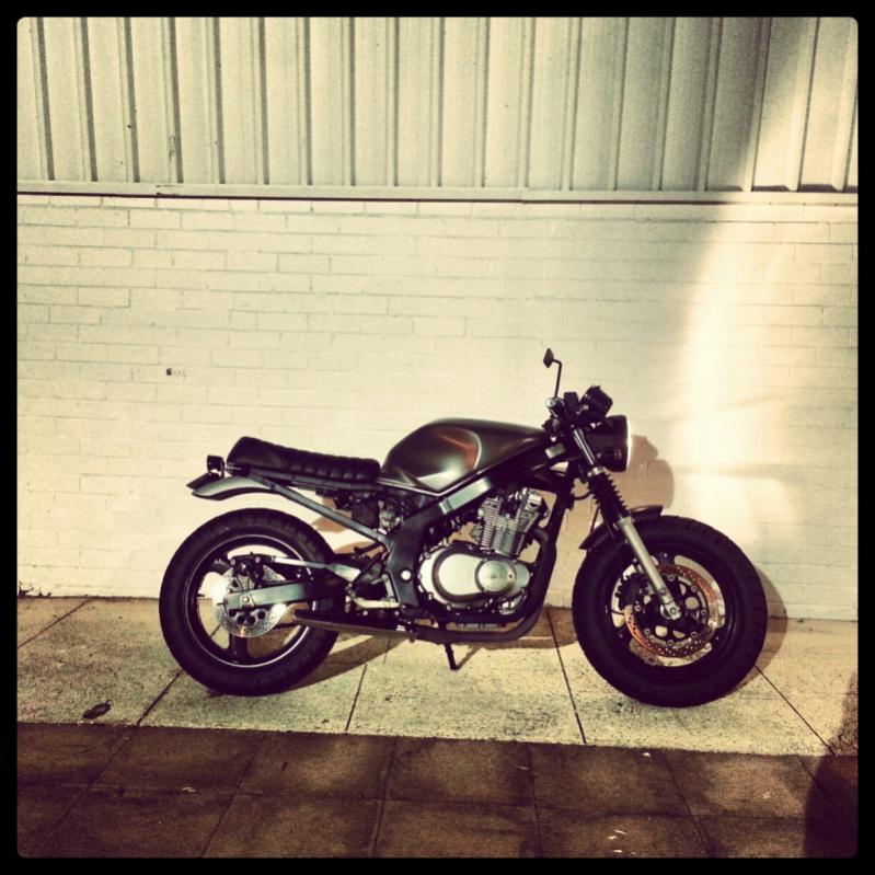

mein Vorhaben!? eine GS 500 umzubauen zu einem Café Racer.
Habe neulich im Internet bisse geschaut was es so gibt und bin auf die Ellaspede 007 getroffen.
Ihr kennt diese bestimmt schon.....
http://www.pipeburn.com/home/2012/4/...spede-007.html
Was haltet ihr von dem Umbau?
Ich habe mich sofort verliebt.
Da ich die GS leider nicht so gut kenne hoffe ich auf eure Hilfe.
Wie schätzt ihr diesen Umbau ein?
Was wurde alles gemacht?
Ist er relativ einfach oder doch einiges dran zu tun ?
Mag sie nicht unbedingt 1:1 nachbauen, also Farbe kann ne andere sein.

Hi und Willkommen im Forum!
So wie es auf dem Bild aussieht, wurde nur der Heckrahmen etwas bearbeitet und gekürzt. Diese Arbeiten sollte nur jemand mit ausreichend Schweißkenntnissen machen und du solltest das auf jeden Fall vorher mit einem Prüfer besprechen, damit das auch abgenommen wird und eingetragen werden kann.
Ansonsten muss man sich gründlich Gedanken über die Befestigung der Sitzbank machen und wahrscheinlich beim Heckumbau gleich mit einplanen. Der Rest sieht mir nach Zubehör-Anbauteilen aus, die kaum Probleme machen dürften.

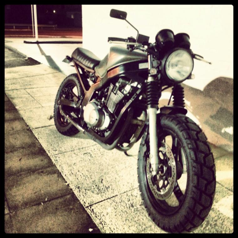

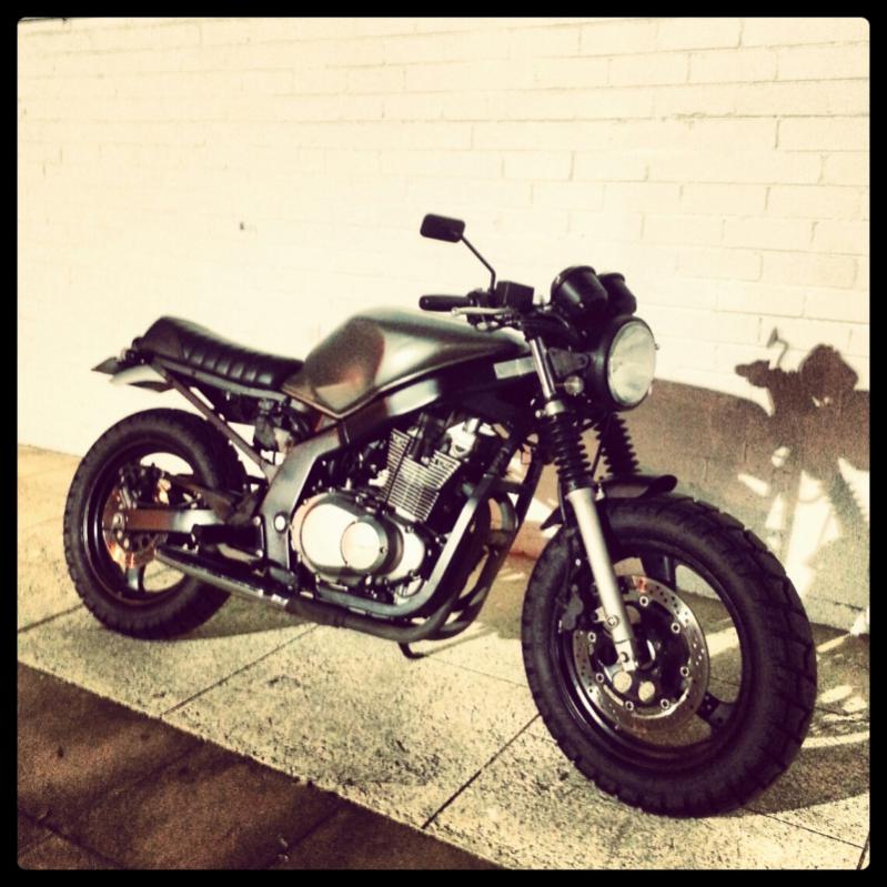

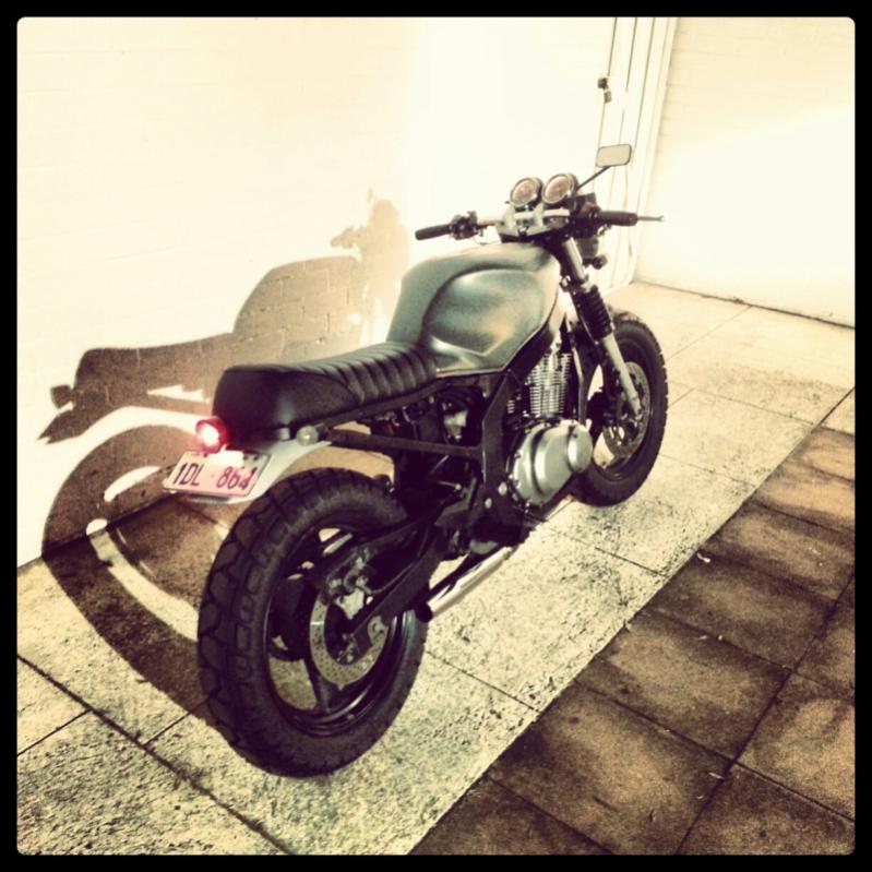

wenn dir das Ellaspede Projekt gefällt , hier ist noch eine Variante die mehr in Richtung Scrambler geht
