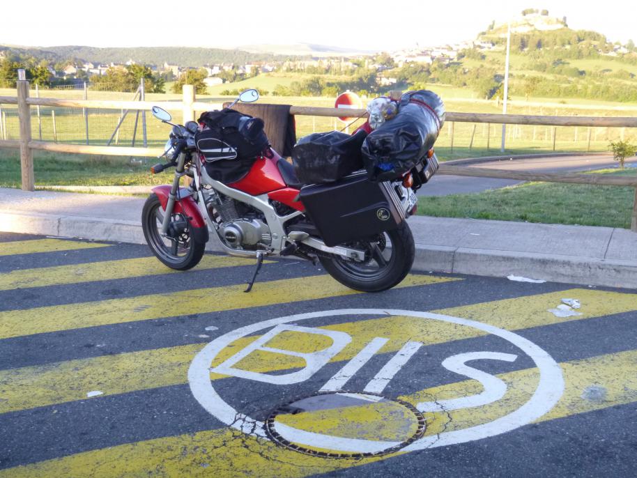

Alt 21.05.2013, 21:22:56   #69
Ich war über Pfingsten an der Mosel - Moppedfahren
ist nicht grad Flachland , und die Mitfahrer hatten allesamt richtige Motorräder
naa ja behaupteten sie zumindest
ich war mit dem 17er unterwegs
Anreise über Frankreich und das Johanniskreuz bei Nieselregen natürlich problemlos
in den dortigen Rundfahrten (2Tage sonnig und trocken ) war ich den offenen VTR 1000 natürlich haushoch unterlegen
der SV 650 konnte ich aber gut folgen , wenn auch meine Beschleunigung bergauf immer erkennbar schlechter war

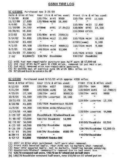

vorweg nochmals zwei wichtige Dinge - der Gearing-Calculator und ein Tire-Log-(book):
- Roberts Gearing Calculator: http://cgi.stanford.edu/~sanjayd/gs5...ringCalculator
- sehr interessant auch: tire plan - log! von GS-Jack - der schon ca. 300 000 Km mit der GS gefahren ist. Siehe auch das Bild unten im Anhang;
http://smg.photobucket.com/user/jcp8...elogs.jpg.html
http://img.photobucket.com/albums/v4...ps4c2e4da6.jpg
Hits:	1842
Größe:	27,0 KB

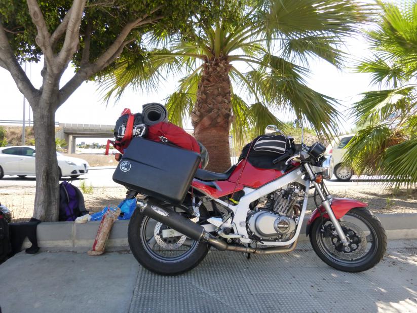

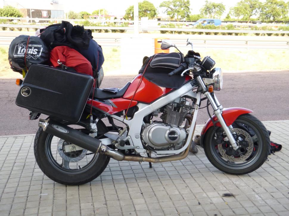

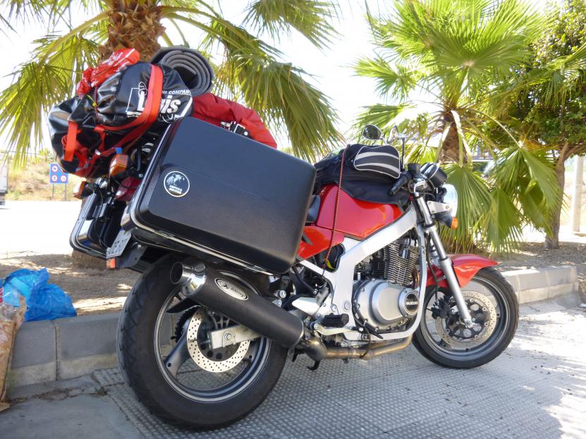

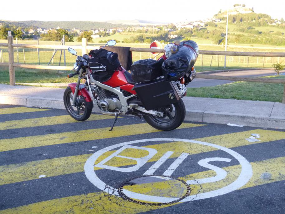

hola - viele Gruesse aus Malaga im Süden Spaniens
Neu - jetzt mit Update und Überblick auf die gesamte Spanien-Urlaubstour! Hier in Andalusien haben wir ca 38 Grad Celsius... und das tollste. Ich hab die GS dabei. Also hier mal ein paar Eindrücke aus einem Langstreckentest...
Zwar ggf. slightly off topic - aber eigentlich auch nicht - denn, wie oben im Threadstart angekündigt war das Vorrangige Ziel der Aenderungen, zu sehen wie gut man mit der GS auch auf Langstrecke gehen kann. Und was soll ich sagen - in knapp 90 std. bin ich von HD nach Andalusien gefahren. (wär ggf. auch schneller gegangen -aber ich bin am späten Abend losgefahren - nach einem langen Arbeitstag)
Fazit: Die GS läuft wie irre - bin total begeistert. Hab mit der GS in den letzten vier Tagen eine Strecke von knapp 2400 km abgespult - von Heidelberg nach Malaga. Sie macht tierischen Spass - und ist in diesem Jahr eindeutig die bessere Tourenkarre. Ich war im letzten Sommer mit der Suzuki VX 800 in Spanien - allerdings nur im Norden). Das war m.E. doch auch schoen - aber das Getriebe u. der Gesamtantrieb machen - vergleicht man die beiden Bikes VX original u. GS 500 modifiziert - dann gefällt die GS viel viel besser - hat sie doch den xxl-Getriebe-Hack. Das sind echte Siebenmeilenstiefel. Diese reichen auch fur die HD-Malaga-Tour mit 100 kg Fahrergewicht und ca. 50 KG Gepäck.
Wie die Fahrt von HD nach Malaga war:
Am Samstagabend aufgebrochen in Heidelberg über
Freiburg
Mülhausen
Belfort
Besancon
Clermont Ferrant (erste Übernachtung)
Narbonne
Perpignan
Barcelona
Tarragonna (zweite Übernachtung)
Murcia (dritte Übernachtung)
Malaga - am Abend des vierten Tages.
Die GS pendelt sich bei knappen 4 Liter Spritverbrauch (genauere Daten folgen noch nach der Tour) ein. Das Getriebe macht Rießenspass - Auch die A 75 - La Meridienne zw. Clermont Ferrant u. Beziers - die z.T. auf 1100 Meter hochgeht gingen noch gut. Die Pyrenäen bei Boulou (eine sehr leichte Durchfahrt zw. Frankreich u. Spanien.) gingen auch sehr gut.
Gut zugegeben - manchmal wünschte man sich ein paar PS mehr - etwa auf der Autobahn in Spanien wenn es mal um schnelle Überholmanöver geht. ABER davon abgesehen war es eine reine Wonne mit der GS zu fahren - und nicht mit der VX 800 die ich noch in der Garage habe. Die ist in der Übersetzung etwas anders - sie dreht noch ca. 1000 u/min hoeher und hat nur ein 5 Ganggeetriebe. Mit der VX hätte ich diese Stecke nicht fahren wollen.
Da gibts zwar auch XXL-Getriebe-Kardan-Hacks, aber die sind ja vergleichsweise viel viel schwerer umzusetzen...ich häng euch ein paar Reisebilder an.
Zu den Bildern unten:
wichtig: ihr seht den dicken Hinterradschlappen - 130/90 - teil meines Übersetzungskonzepts, Der " hebt " neben der Hauptfunktion die Endübersetzung um ca. 8,5 % zu verlängern, auch das Heck um ein paar Centimeter. Das find ich auch als sehr angenehm. (Bin selber 191 cm gross)
Was noch zu sehen ist; Sebring-Auspuffanlage: sie musste (rein aus Sicherheitsgruenden) etwas im Endtopf abgesenkt werden. - damit ca 6 Cm Abstand zum Koffer bleiben. Das reicht aber vollkommen aus - die Luft dazwischen isoliert bestens. Hätte ggf nicht mal sein müssen....
Ansonsten kann man über Spanien nur tolles berichten; Es passt zum Motorradfahren: - fahren von der schoensten Seite - Hier ist nur sonne. Der GS Motor läuft fast ununterbrochen. Der Ölverbrauch der GS 500 ist auch minimal - was wunder - ich fahr die GS wie einen Stationärmotor - bei Drehzahlen zw. 3000 u. 4500...
Fürs Erste viele Gruesse aus Malaga!
lin
PS So - ich geh jetzt mal noch in das hiesige Bauhaus - die haben hier echt Filialen und besorge noch Motoröl. Die GS hat tatsächlich nur ca. 500 ccm davon genommen. ggf. wichtig: sie hat als 1999er Modell erst 23500 km hinter sich. War ein Garagenfund - stand mehrere Jahre abgemeldet bei meiner Vermieterin in der Garage ehe ich sie enddeckte u. gleich mal kaufen musste... Ansonsten - ich bin also der zweite Besitzer - und find das Bike total zuverlässig....
update: knapp zwei Wochen spaeter - am 28. August 13 Bin wieder retour! Die GS hat gut mitgehalten.
Rückblick auf dieses Jahr mit der GS: mit der gr. XXL-Übersetzung bin ich in diesem Jahr nun ca. 8000 KM gefahren. Fast 5000 davon auf einer 2-wöchigen Urlaubstour nach Südspanien.
Die Andalusien-Tour in Zahlen;
Gesamtstrecke HD Malaga und retour: - ca. 4900 km - entstanden durch ein paar Mehrkilometer in Frankreich.
Verbrauch:
- 175 ccm Oel - nachgefüllt nach 2800 Tourkilometern in Malaga.
- Durchschnittsverbrauch - 4,12851 Sprit / 100 km - was sehr okay ist, sieht man auf das viele Gepäck und die fast 100 kg Fahrergewicht.
- und auf den Langstreckenetappen bei fast jedem Tankstopp für den Fahrer einen Kaffee.
Anmerken muss ich dass es sehr erfreulich ist, dass man in Spanien tag und Nacht immer irgendwo eine Tankstelle findet. Ganz anders als in Frankreich. Dort kam es mit dem GS Tank immer wieder dahin dass ich abends noch schnell Reserveflaschen füllte um nicht plötzlich nachts ohne Sprit dazustehen.
zur Tour: Es war echt eine sehr schoene Tour - die GS lief Tag und Nacht - sie hat null Probleme gemach - auch nicht wenn man mal 800 km am Tag fuhr. Einzig die Sitzbank hätte etwas bequemer sein koennen.
Subjektiv; sicher - man hätte dann und wann noch ein paar PS brauchen koennen. Die hohen Reisegeschwindigkeiten die die Biker mit den großen BMWs oder GoldWings oder sonstigen großvolumigen Bikes (Bandits müt über 1200 ccm oder anderen) konnte ich zwar nicht mithalten. Aber darum gings ja auch nicht. in Andalusien hab ich schoene Tagestouren gemacht - dort ist quasi das Ganze Jahr Saison. Super Sache!
Umziehen müsste man
vg lin

Zwischenbemerkung: .... Mit der Heimfahrt hat dann auch alles gut geklappt. Vielen Dank für eure Anteilnahme - und die wertvollen Tipps - auch ganz besonders für die Ermutigung. Bin gestern die 550 KM von Paris in die Vorderpfalz gefahren. Was genau los ist - das muss ich mal in der nächsten Zeit gucken. Nun steht die GS wieder in der Scheune u. erholt sich. Bei dieser Tour hab ich mal wieder gesehen dass ich die GS gerne auch über längere Strecken bewege.
Deshalb hier noch einen kurzen Nachtrag zu dem Thema Langstreckentauglichkeit und Übersetzungen...: hier noch meinen Senf zu Übersetzungsgeschichte. vgl . auch den Thread in diesem Forum xxl-übersetzung u.s.w. usf.
@AmigaHarry - klar deine Erwägungen zur Leistungscharakteristik sind alle faktenbasiert. Du hast Recht - und wenn wir das nur theoretisch ansehen, dann sollte man Kurzhuber nicht so beanspruchen wie ich das tue.
Seitenbemerkung: Die GS 500 ist mittlerweile wesentlich länger übersetzt als die Suzuki VX 800 - und ich hab lieber die GS nach Malaga mitgenommen als die VX. Weil ich entspannter fahren wollte. Wenn ich recht erinnere, dann fährst zumindest auch Du AmigaHarry auch eine VX. Die VX - hat m.E. auch eine viel viel zu kurze Übersetzung. Leider kommt man hier - (da kardan) einfach nicht so gut ran. Ma.W. man hat leider fast überhaupt keine Moeglichkeiten da wesentliches zu aendern. Deshalb liebe ich die Ketten-Motorräder u- hier auch wieder die 'GS 500. Mit einem Seitenblick schiele ich auf die TDM900 mit 6 Gängen u. vielen vielen Moeglichkeiten.
Okay - soviel zu den Zahlenspielen u. den Theorien. Was mich nachdem ich die GS kurz nach dem Kauf zum ersten Mal auf der Autobahn bewegte irritiert hat waren die hohen Drehzahlen. Zum Glück dachte ich, hat die Karre 6 Gänge. Und deshalb hab ich es einfach ausprobiert wie es ist - wenn man länger übersetzt. Motto: the proof of the pudding lies in the eating - man muss manche Sachen einfach ausprobieren.
Diese Tour hat mir mal wieder gezeigt, wie wichtig ein angenehmes Fahren ist.
- hätte diesen Ritt nicht gemacht - ohne wenigstens das große Ritzel (18er) Den großen Schlappen hatte ich diesmal nicht montiert er ist auf einer Wechselfelge zu Hause gewesen.
- wie gesagt: 550 Km am Tag das ist schon auch ohne Defekt ein Ritt, den man nicht so ohne weiteres wegsteckt
- mit einer kurzen Übersetzung hätt ich das nie und nimmer gemacht:
- auf der Andalusientour kamen bis zu 800 KM täglich zusammen - in knapp 2 Wochen fast 5000 km.
Wie soll das gehen mit einer kurzen Übersetzung. Im Ernst: Den GS-Fahrer will ich sehen der das macht mit einer Standard-GS 500.
Wie oben bereits geschrieben geht es mit da um das Mitschwimmen auch auf der Autobahn usw. usf. Und für alle die sich nach der Standtardübersetzung sehnen - einfach einen Gang runterschalten (oder zwei[in der vollausbaustufe hab ich ja 32% längere Übersetzung] - dann gehts weiter damit
Wozu haben wir den insges. 6 Gänge?
Also ja: auch die GS hat so etwas wie eine irgendwie geartete "langsteckentauglichkeit": Einzig die Sitzbank ist etwas ungemütlich geworden nach 300 km...
Wie oben im Thread schon geschrieben - das ist nix für den Massengeschmack - gleichwohl stell ich fest, dass wir fast 21 Tausend reads haben - und dass diese Geschichte doch ein paar Leute interessiert.
Wie auch immer - ich hab Spaß mit dem Ausprobieren - mit der GS...
Grüße lin
