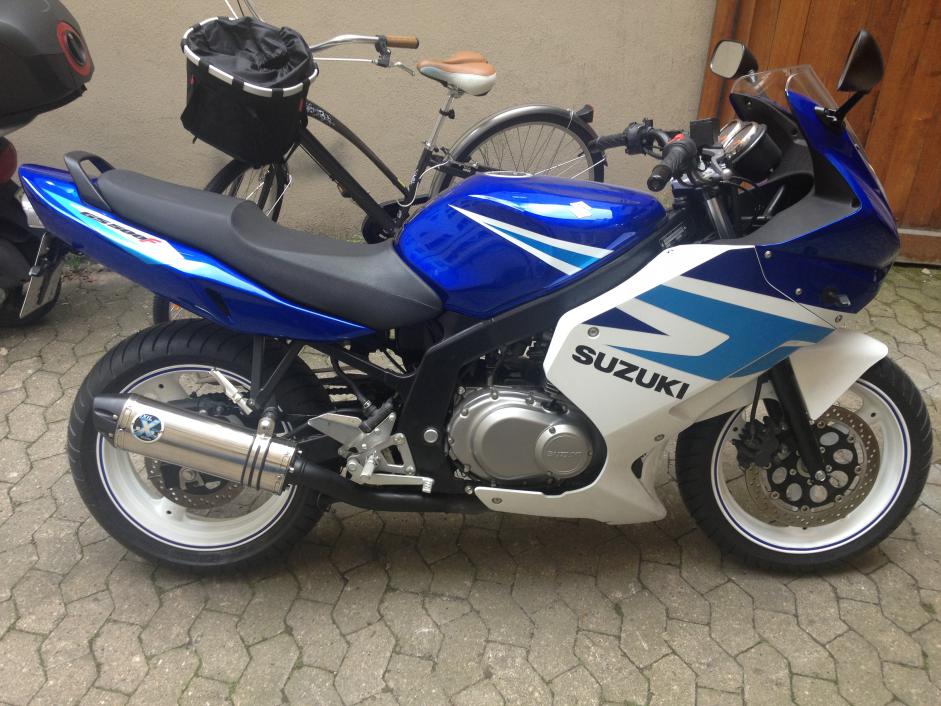

Was noch geplant ist:
Heckunterverkleidung Balu mit Klarem Rücklicht
Felgenumbau SV650 - GSX650F mit 160-120, Felgen Weiß mit Blauem Felgenringen.
Sportauspuff
GSXF-Fender
Fertigstellung sollte Ende August werden!
Fertig!
Danke nochmal an Goose für den Support!

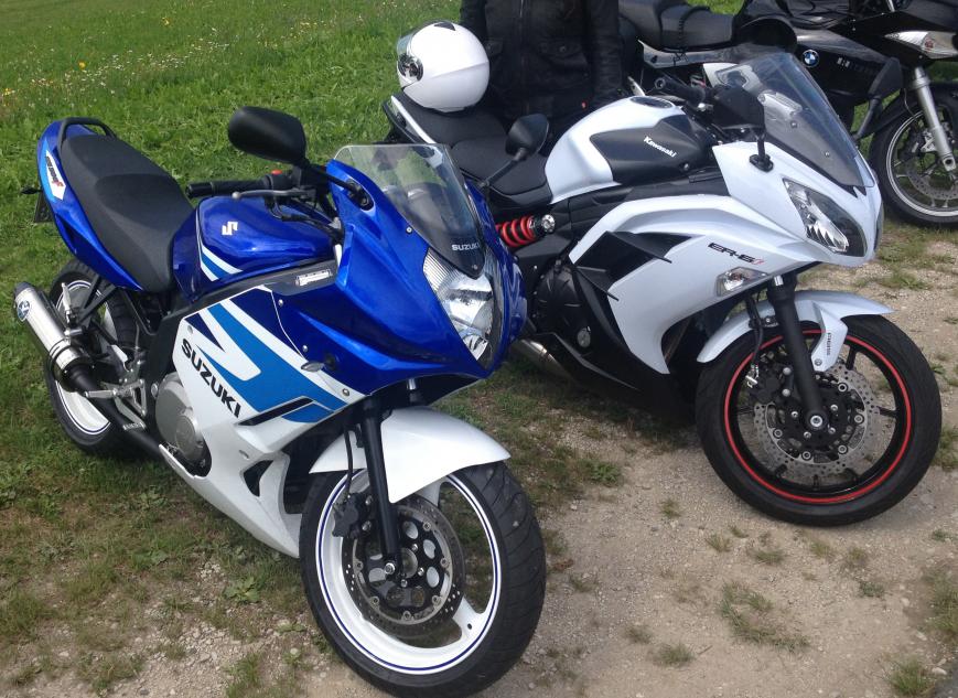

Alt 11.08.2013, 20:47:16   #108
Schöne Tour heute durch die fränkische Schweiz gemacht. Die 650er Kawa gehört meiner Freundin und ist der Hauptgrund für die hohen Drehzahlen meiner "gequälten" GS - naja irgendwie muss ich die fehlenden 25PS ja kompensieren...
Fahrtechnisch muss ich sagen, das es einige Zeit gedauert hat bis ich mich an die neuen Reifendimesionen gewöhnt hatte. Die Maschine wird deutlich unhandlicher, was anfangs durchaus frustrierend war!

Alt 11.08.2013, 20:49:57   #109
Ja, der ER-6 Motor ist klasse!
Nur das Fahrwerk ist unterdämpft und weich.
Die von mir ne Weile pilotierte ER-6f hatte leider nerviges Konstantfahrruckeln bei 4000-4500 Touren.
Hamse das beim Facelift wegbekommen?
Alt 11.08.2013, 20:53:51   #110
Kann ich dir nicht sagen. Ich durfte bisher nur ein mal mit der Maschine fahren. Und zwar als eine Schraube im Reifen steckte und ich sie zur Werkstadt bringen sollte.

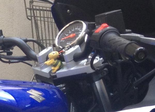

Die Gabel habe ich sofort nach dem Kauf ausgetauscht. Angeblich sind die F-Modelle straffer abgestimmt - sie kommen auch von einem anderen Zulieferer - aber sind mir trotzdem viel zu weich.
Sie passt sooooo gerade noch drunter

Geh mal hin, und steck die Gabel zwei mm durch, die Höherlegung läßt's erst mal drin, was für'n Öl und welches Luftpolster hast du drin?
Edit: Tausch de Verstellerstopfen gegen welche ohne Aus und du erklommst Luft.

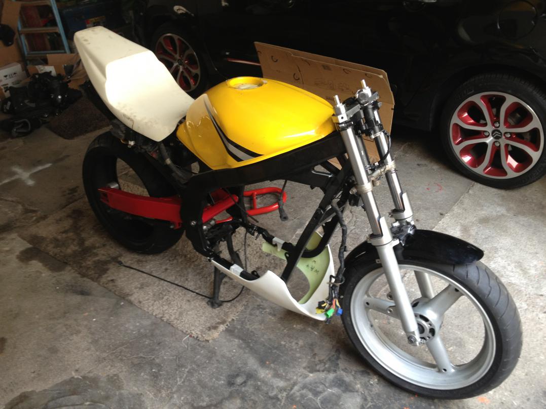

Alt 01.09.2013, 15:59:17   #132
Nun sind ein Paar Wochen den Schaffenspause vergangen. Ich habe mir ein neues Konzept ausgedacht. Das zu große Moko-Heck wieder verscherbelt und mir ein kleineres geholt. Somit steht das Konzept (wieder) und es geht sozusagen noch einmal von vorne los. Nach langem hin und her möchte ich die Front doch klassisch haben - mit rundem Scheinwerfer, Windschild u. SBL. Schwinge wird höchstwahrscheinlich eine B12 sein - das wird dann entschieden wenn das Heck fertig geschweisst und die Gabel montiert ist. Aber seht selbst....
Hits:	1048
Größe:	108,5 KB
Alt 01.09.2013, 16:04:19   #133
Wollt dir grad ne B12 Schwinge anbieten...aber scheinst ja schon eine zu haben ^^
Alt 01.09.2013, 16:08:47   #134
Ja genau die liegt schon hier. Nur leider nicht schwarz sondern knallrot. Das muss ich natürlich noch ändern. Wenn ich die so Sandstrahlen lasse, wird wohl das Schwinglager kaputt gehen? - oder gibt es da eine Möglichkeit? (zukleben, verstopfen?
Alt 01.09.2013, 16:13:05   #135
Versuchs doch erstmal chemisch (mit Dichtungsentferner).
Sandstrahlen sollte bei Alu ein Betrieb machen, der sich auskennt und nicht nur Stahlzäune strahlt und pulvert.
Alt 01.09.2013, 19:33:49   #136
Durch die Schwingenlager würde ich eine Gewindestange stecken und mit zwei großen Unterlegscheiben und Kontermuttern verschließen!
Dann dürfte da eigentlich kein Sand reinkommen.
Alt 01.09.2013, 19:36:27   #137
wELz
Registriert seit: 15.10.2007
Beiträge: 414
Kilometer: 61887
Wenn du Alu Sandstrahlen lässt, geh danach selber nochmal leicht mit nem 80er Schleifpapier drüber, bevor sie lackiert wird, weil du sonst leichte "Dreiecke" drin hast.
Gescheites Ausstopfen/Zukleben der Lager müsste reichen. Hat aber den Nachteil, dass du die Stellen unter dem Klebeband selber abschleifen musst. Ist aber vermutlich einfacher als das Lager auszubauen.

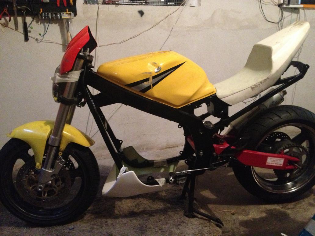

Alt 18.09.2013, 16:40:19   #141

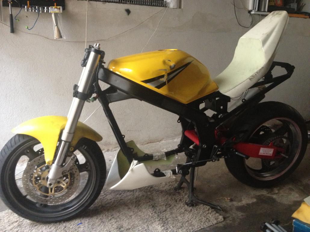

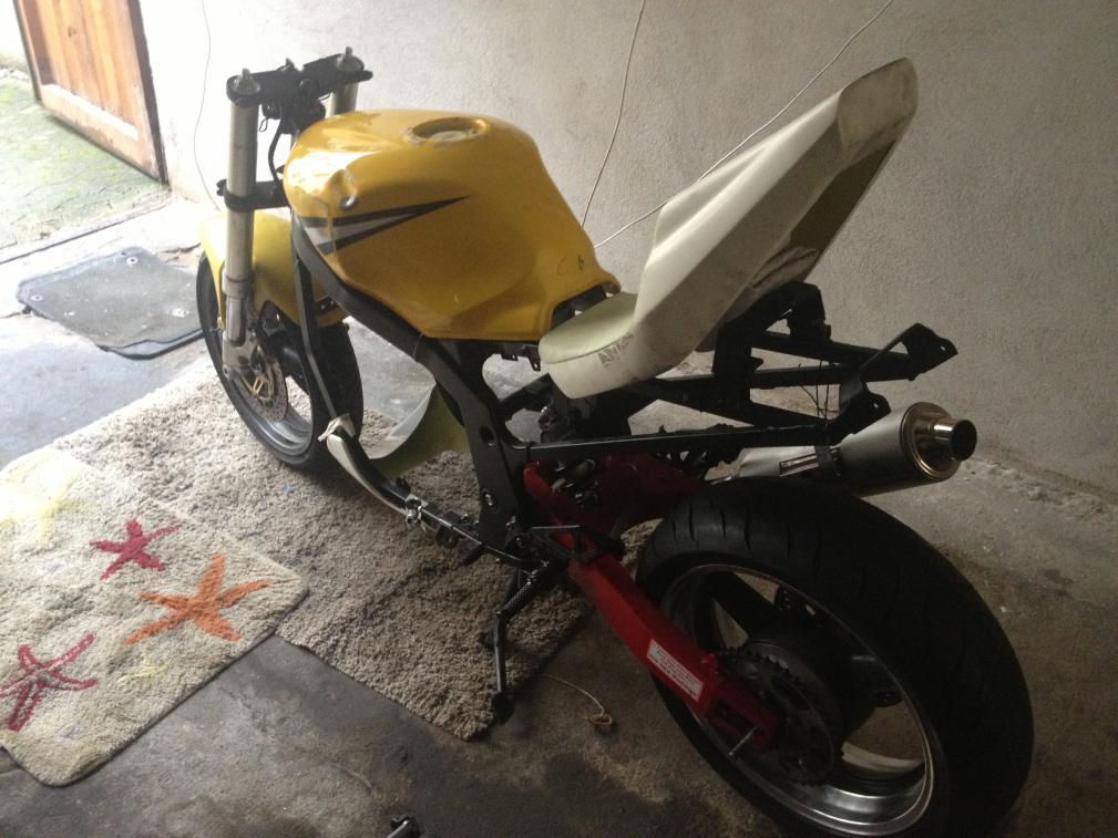

Neues Konzept steht! Muss aber jetzt leider noch alles angepasst werden. Das wird lustig!

Alt 18.09.2013, 17:00:45   #142
Beiträge: 8.822
Das Heck finde ich schick. Sieht auch an ner 12er Kult gut aus
bin mal weiter gespammt

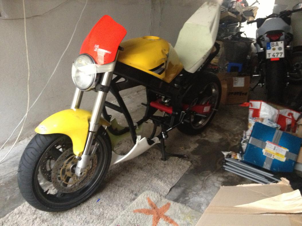

Hier noch der Frontumbau. Ich möchte den Scheinwerfer so tief bekommen, das die Tachobecher hinter dem Windschild etwa bündig abschliessen. Das Heck war doch etwas arg hoch. Ich denke so passt es besser.

Also unter dem Heck ist nicht so mein Fall. Die Heckverkleidung ist unten Kerzengerade - da würde der Auspuff wie ein Fremdkörper wirken.
Mein Favorit: Am liebsten direkt unter der Fußraste montieren. Das Heck möchte ich weitestgehend frei haben.
Mein L&W-ESD ist leider zu groß dafür. Dewegen möchte ich ihn ja wieder verkaufen.
Was sagt ihr zum klassischen Scheinwerfer an der Front? Ich dachte ein bisschen GS-Style kann nicht schaden. BTW. Es wird ein Klarglasscheinwerfer montiert.

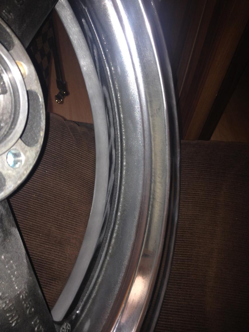

Alt 20.10.2013, 17:52:05   #148
Ich melde mich wieder aus dem GTA5-Urlaub zurück. Das Spiel ist komplett durch und ich habe wieder Zeit für meine GS.
Ganz untätig war ich aber nicht, denn ich habe das Internet nach meinen fehlenden Teilen durchforstet. Auf der Suche nach RGV-Teilen bin ich besonders in Großbritannien fündig geworden - wenn nur die teuren Versandkosten nicht wären...
Einziges fehlendes Teil ist die SBL-RGV-Brücke. Die wird, was ich weiß, leider nur von Riorodtec für sagenhafte 280€ angeboten. Alternative wäre die Montage von Risern auf der, nicht dafür vorgesehene, original Gabelbrücke. Mal sehen...
Mein Arbeitsnachweis für diese Wochenende ist u.a. ein poliertes Felgenbett meiner Vorderfelge.

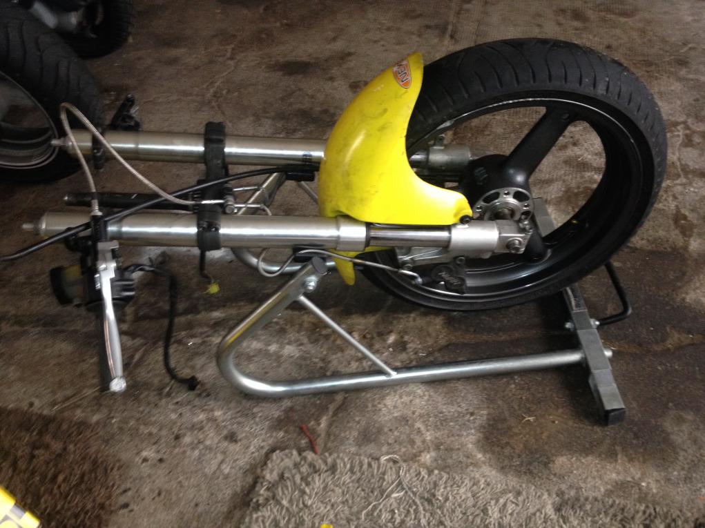

Und als kleiner Tip - Falls ihr auch nicht wisst wohin mit der komplett ausgebauten Gabel - so ein Heckheber kann da gute Dienste leisten

Alt 20.10.2013, 19:54:41   #149
Beiträge: 8.822
Polierte Felgen sind ja ganz schick, aber ich würde niiie wieder polierte Felgen haben wollen. Wenns schön bleiben soll, musst du da 2-3 Mal im Jahr dran. Für einen "viel fahren, wenig putzen" Moppednutzer (Zuhause-Arbeit-Zuhause) war mir das zuviel Aufwand.
Alt 20.10.2013, 21:09:35   #150
Ich oute mich jetzt mal als Schönwetterfahrer. Was sicher auch damit zu tun hat das ich 8m Fußweg auf die Arbeit habe. Von daher gesehen habe ich mit dem Felgenputzen keine Probleme. Ich finde das polierte Tiefbett in Kontrast zu den schwarzen Reifen und den schwarzen Speichen klasse - besonders Nacht´s
