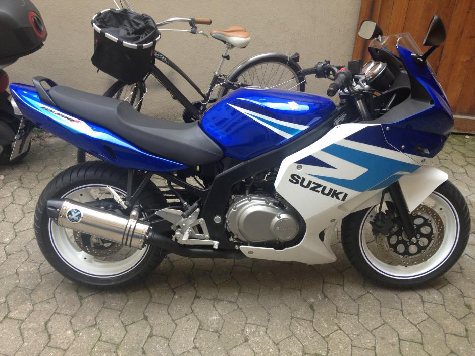

Was noch geplant ist:
Heckunterverkleidung Balu mit Klarem Rücklicht
Felgenumbau SV650 - GSX650F mit 160-120, Felgen Weiß mit Blauem Felgenringen.
Sportauspuff
GSXF-Fender
Fertigstellung sollte Ende August werden!
Fertig!
Danke nochmal an Goose für den Support!
